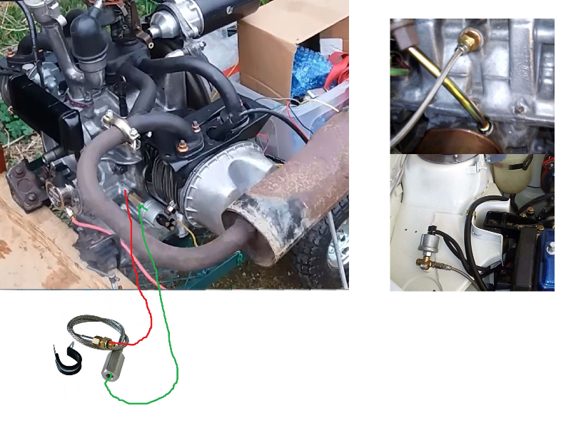

Comme je n'ai pas la voiture chez moi quelqu'un peux regarder si ce raccord peux passer et remonter a un endroit ou je pourrais déporter la sonde sans faire d'angle droit et virer l'adaptateur mais plutot sur moteur et pas sur la coque comme la photo a droite
https://www.bpsracing.com/kit-de-deplac ... jNDTN9qnQo
ma sonde actuelle
https://www.classicautoelec.com/transme ... huile.html
https://www.classicautoelec.com/fr/pres ... -noir.html
59A65 Adaptateur pour sonde 1/8"-27NPTF - Filetage : 12 x 1.5
comme sonde et mano indien bof bof
J'envisage plutot
https://www.bpsracing.com/capteur-press ... YJXuDc3HWk
https://www.bpsracing.com/mano-de-press ... mwk-zEa2Pc
et un convertisseur tension mais celui la trop gros
https://www.classicautoelec.com/fr/conv ... n-12v.html
ma sonde actuelle
J'envisage plutot

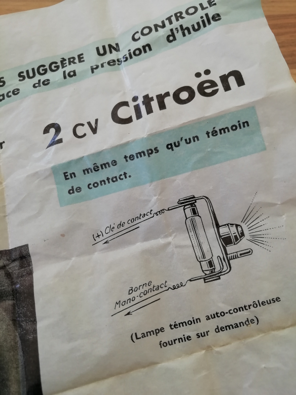

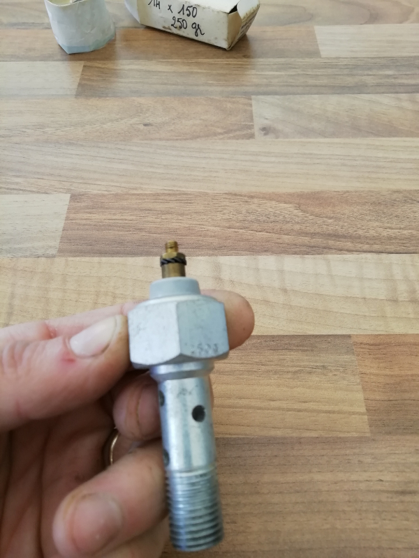

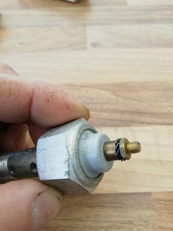

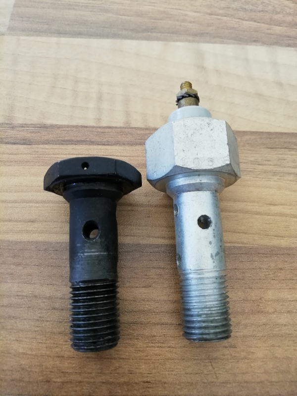

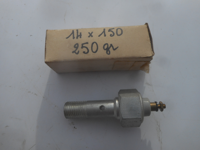

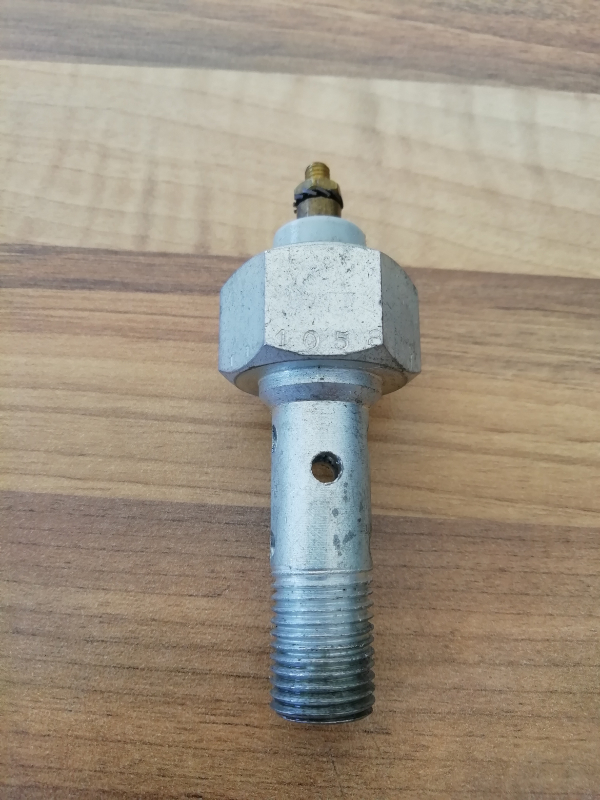

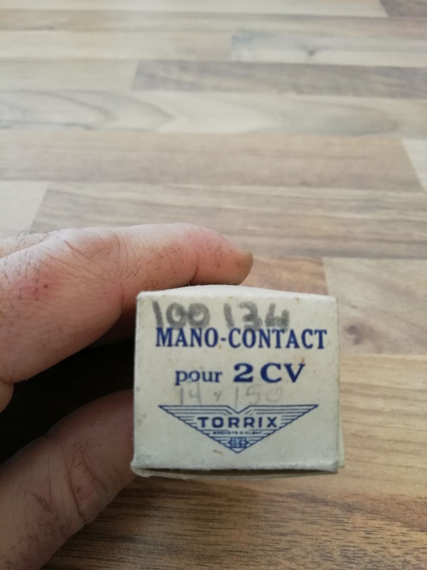

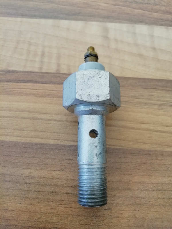

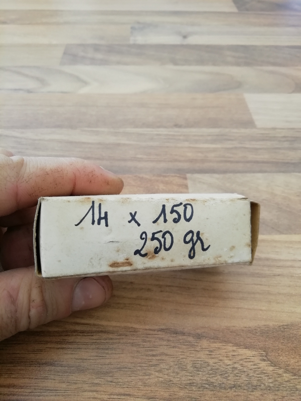

Je viens rebondir sur le sujet, même si les moteurs sont toutefois légèrement différents
Il EXISTE bien une manière de contrôler la pression sur 425 (pour ma part un 12ch) avec un accessoire !
En effet, dans mes errements sur LBC (merci le confinement), j'ai trouvé à la vente cet accessoire de marque TORRIX
Pour l'indication, c'est un manocontact donc allumé pression insuffisante, éteint, tout est OK (enfin je supoose, c'est comme ça dans l'aéronautique !) Pour l'indication justement, vu que je compte passé en LED, je vais étudié la chose mais je pense qu'un voyant chinois en 6v rouge fera son affaire
Voilà, je peux répondre aux questions en sachant que mon moulin est toujours en phase de remontage, donc pour les tests, ça attendra !

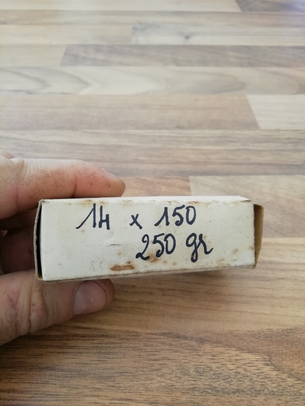

Sinon, c'est du 14x150 sur 425 12ch (1961)

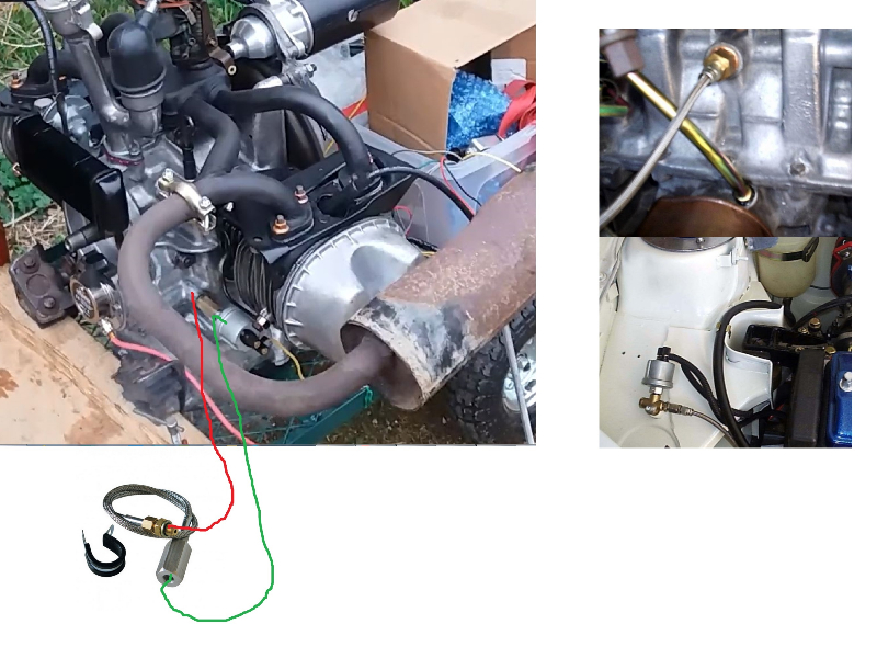

Sur le bouchon du 1/2 carter gauche, installer ceci : https://www.oscaro.com/capteur-pression ... ?vid=27824
Puis ensuite, une installation basique, avec voyant de controle
Pour revenir au post de Boris88, je pense qu'il doit exister un moyen à pas cher !
En effet, j'avais déjà étudier la chose

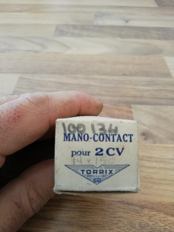

Fredjojo a écrit :Bon personne réponds a ma demande , oui ton acce d epoque est pas mal mais introuvable et ce n’est qu un capteur qui te donne info press > 0,5 ce n est pas ce que je cherche
Non, pas introuvable, il y en avait 5 ou 6 à vendre récemment sur le Bon Coin, pas trop chers en plus, tous partis en un rien de temps.
J'en ai acheté un.
Exactement le même que montre Casaman

casaman a écrit :Tu me diras Bob41 si le fonctionnement se passe bien (comme je l'ai mentionné, je vais y mettre un voyant LED quand j'aurais fini la repose, pas avant 2 mois je pense)
Et sinon, c'est David (casaman, ça fait Astronaute lol)
Je ne l'ai pas encore monté, et j'hésite pour savoir sur quelle voiture je vais le mettre. Sans doute l'AZL, qui a déjà quelques accessoires d'époque : Super balais, pare soleil Voilazur, rétroviseur extérieur (d'époque pas refabrication), antivol de direction (actuellement démonté).
Ce qui est curieux c'est que celui que j'ai acheté est strictement identique à celui que tu montres, notamment les écritures sur la boite
