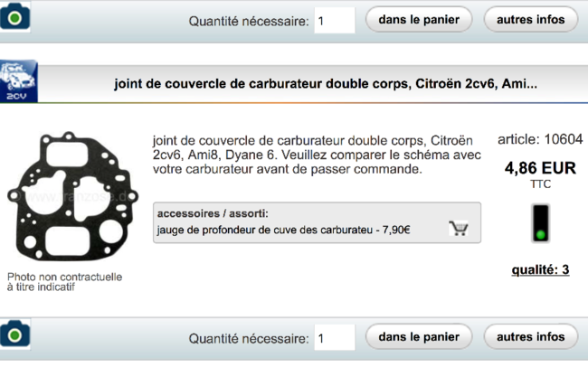

				Bonjour je cherche a renover mon carburateur solex 26/35 CIT 197  24/21, mais j'ai du mal a trouver les bons joints et gicleurs le Carbu semble avoir deja était bidouillé le joint de cuve ne semble pas correspondre . Sur les sites de revendeur méme avec la vu des joints comme chez cipere je m'y perd  :p ?
Pouvez vous m'aider?
			-  j'ai un doute sur celui ci

Compliqué, tu n'es jamais certain qu'on t'envoie le bon modèle
Il faut faire comme dit Cipere, comparer le joint de ton carbu aux photos du site Cipere.
Moi, je téléchargerais les images, je les agrandirais à peu près à la dimension et je comparerais. (en les imprimant au besoin)

   Ben pour les   joints  il y a Que deux modèles a ma connaissance ,un  pour  carbu avec frein de ralenti ,
et l'autre   sans  frein de ralenti,  il y a   deux trous qui diffère entre les deux  ,c'est deux trous ,  si  c'est pas le bon joint ,
ta voiture va caler  dans les ronds point , au freinage ou dans les virage , le trop plein d'essence passe   part  c'est trous et   passe dans le  conduit du ralenti
le moteur  se noie  et cale , la photo  que tu montre ,   tu a un carbu   sans frein de ralenti , normalement si rien a était   bidouiller ,tu à un embrayage
classique . Après  c'est joints se monte   sur plein de carbu  double corps,  seul les trous change .
Le tien  pour le  commandé  tu commande un joint   sans frein de ralenti, après selon les fournisseurs  souvent il se trompe , a ta place
tu commande les deux ? avec et sans frein de ralenti  ? pour  le prix que çà coûte    tu perd pas de temps .  pour tes gicleurs je c'est pas  c'est en fonction
du moteur .

 si tu regarde les deux joints ,tu va voir   près du trou du frein de ralenti ,  un trou rectangulaire ,et l'autre   c'est un petit trou  a coté  du gros trou ,
tu verra tout seul la différence .

C'est EXACT J'ai un carburateur sans frein de ralenti et le joint existant est pour carbu avec frein de ralenti "deux gros trous" ce qui explique les problemes de calage
que j'avais à l'epoque ou le carbu etait monté sur la deuche .
Problème survenue suite a la revision du carbu et je n'avais pas fait le rapprochement avec le joint .
Je vais commander le joint avec le trou rectangle.
