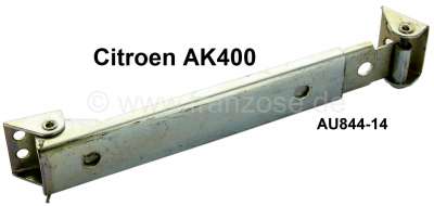

:salut: Avant de porter les éléments chez mon copain pour la peinture je voudrais être sûr sur le choix de couleur.
Quand j'ai acheté l'AK400 les jantes , la barre de phares , les charnières de portes av , les clip d'ouverture de demi fenêtres et les arrêtoirs de portes arrières étaient en blanc , je ne pense pas que cela étaient d'origine.
Si un deuchiste expérimenté pouvait m'éclairer :???:
Messages : 3335
Re: Couleur arrêtoirs de portes arrière AK400 et barre de phare
:salut: Pas de spécialiste en fourgonnette ??? :pleurs:
Re: Couleur arrêtoirs de portes arrière 2cv AK400 et barre de phare
La barre de phares, comme sur les berlines : gris rosé.
Les charnières ne sont pas peintes, il me semble.
Messages : 7497
:salut: ,les charnières de portes arrières sont galvanisés en doré ou gris,et non peintes, a cause du frottement lorsque on ouvre et ferme les portes nepas pas oublier de les graisser un peut
Messages : 3335
:salut: Ok donc décapage et Rustol owatrol puis graisse

j'essayerais de les frotter avec la laine d'acier 000 avant le rustol
