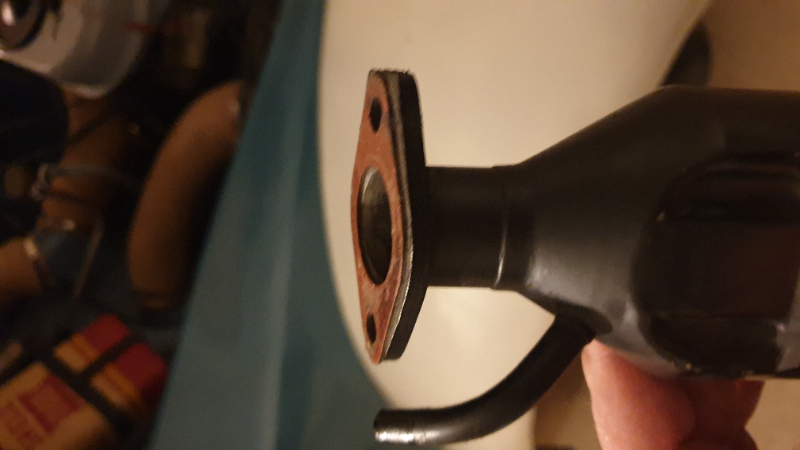

Salut amis deuchistes.
Pendant mes pauses repas, j'ai révisé mon reniflard qui en avait bien besoin :o .
Tout est ok sauf que le joint de reniflard est collé de chez collé. J'ose pas être "agressif" de peur de détériorer la base.
Pouvez -vous me donner des conseils?
Merci.
PS: le nouveau joint est gris et ne semble pas être fait dans la même matière :???:

Avec une lame de couteau ,tu le décolle puis un coup de papier a poncé grain fin ?
ou du 600 a l'eau , puis tu remonte un neuf . :salut:

N'aies pas peur de frotter avec un cutter pour bien décoller les morceaux de joints.
Il n'y a pas de risque d'abîmer le plan de joint, juste éventuellement quelques rayures, que tu rectifies avec du papier de verre.
Le nouveau joint va s'adapter et si nécessaire il comblera les légères rayures.
Quand j'ai démonté la culasse de mon type H, tu aurais vu la tête des différents joints : tout écrasés, tout collés, il a fallu jouer jouer du cutter et du papier de verre....Sans problème.

:merci: a tous les deux pour vos réponses. Je suis rassurée, novice dans ce domaine j'ai toujours des doutes :boulet2:
