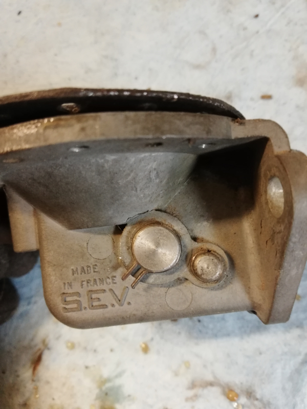

Comment se démonte la membrane d'une pompe à essence à amorçage SEV MARCHAL (8 vis)?

La membrane est pincée entre les deux demi-carters de la pompe, elle est fixée par les vis.
Si tu ôtes ces vis et écartes les carters, la membrane est accessible.
Suivant les modèles il y a 8 ou 6 vis.
Je l'ai fait il y a longtemps, mais il me semble qu'il faut démonter l'axe du levier pour le désolidariser de l'axe de la membrane.
Et certaines pompes modernes qu'on nous vend ne sont pas démontables, enfin pas facilement car montées avec des rivets ou serties. Mais ce n'est pas le cas des anciennes.

Oui je suis du même avis que bob, beaucoup de fournisseur vende la membrane avec l'axe .
Tu et obliger de déposer l''axe il y a un petit circlip qui le maintien ,tu le dépose , et tu retire le linguet d’amorçage et le ressort
qui et pris dans la l'axe de la membrane , c'est pas compliqué .

J'ai démonté la membrane 8 trous et j'espère en trouver demain pour la remplacer.
Je vais tout nettoyer et enlever la vieille graisse. Quelle graisse mettre au remontage, peu importe ou bien il faut protéger le caoutchouc ?

Graisse résistante aux hydrocarbures, donc en fait une graisse ordinaire.

Plus sérieusement, j'ai bien changé, grâce à tous les conseils disponibles sur le forum, la membrane 8 trous de ma pompe à essence. Et je suis très fier de ne pas avoir choisi le solution de facilité qui aurait conduit à remplacer toute la pompe.Tout cela pour 10 € !
J'en ai profité pour changé le filtre car il y avait plein de saletés, y compris dans la pompe. J'espère que ce n'est pas le réservoir qui part en lambeaux, qui finissent par arriver dans la pompe puis dans le filtre. Je vais surveiller...
