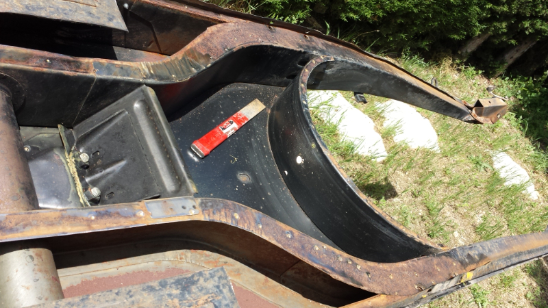

Corrosion au niveau planchers et carrosserie en état très moyen.Je n'avais pas remarqué lors de l'achat qu'il manquait un morceau de gouttière.
Tole inferieure de la plateforme attaquée.

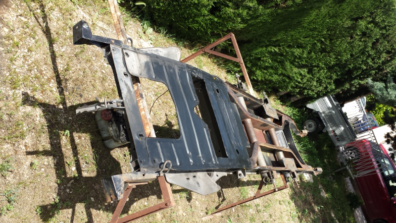

J'ai commencé par décaisser et sortir le moteur.

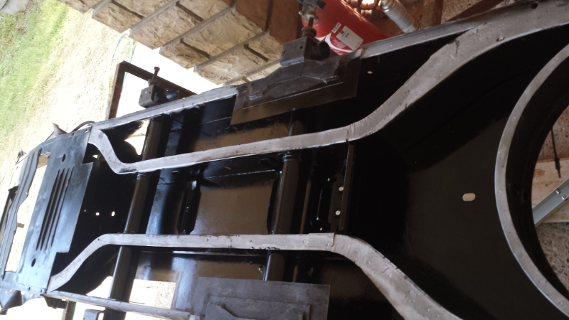

Ne sachant pas souder, j'ai fait faire un devis de restauration de la caisse après avoir dessouder proprement tous les morceaux rouillés.
4800€.
C'est à ce moment que j'ai décidé de le faire moi même.
On m'a prété Chalumeau oxy acétylène, un MIG et tous les outils à main de carrossier.
Mai 2017

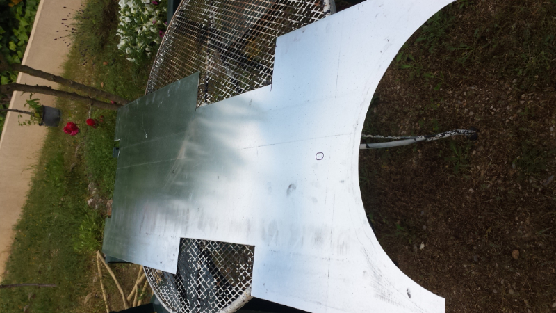

Je me suis fait la main sur le châssis en remplaçant la tôle inférieure et un morceau de la tôle supérieure

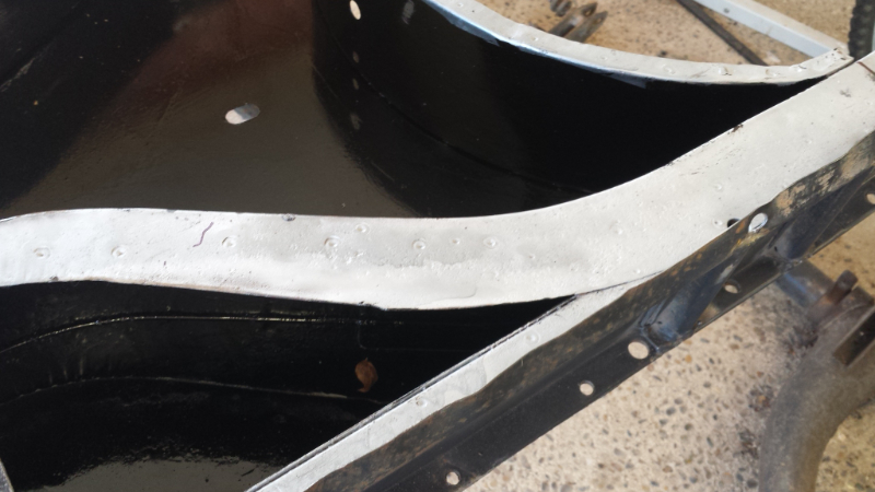

J'ai mis la photo de la première soudure au chalumeau.C'est pas très beau.
Je suis ensuite passé au MIG.Beaucoup plus simple .

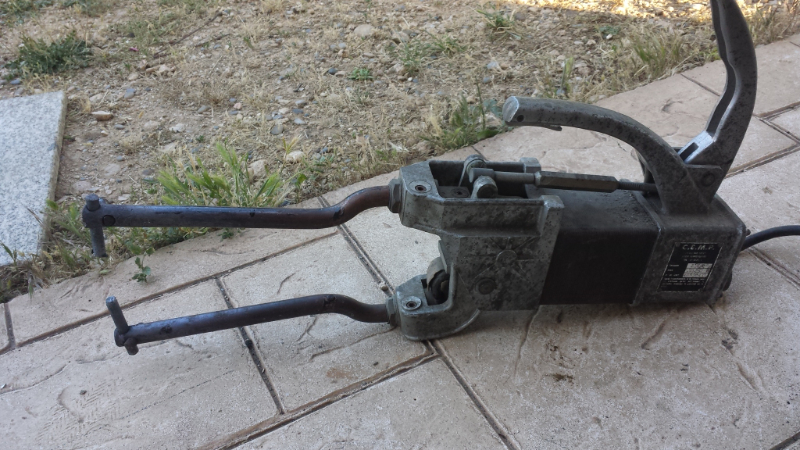

J'ai soudé avec une pointeuse et par bouchonnage.

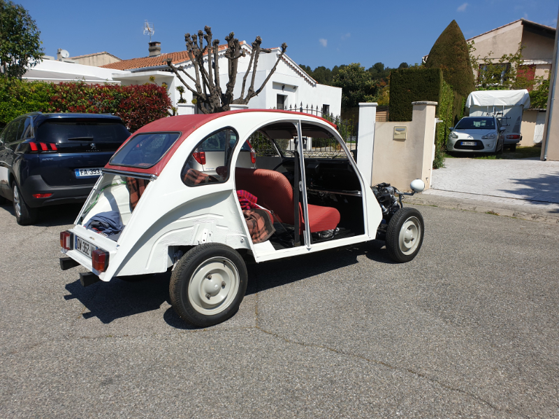

Certes, mais que cette auto est attachante!!

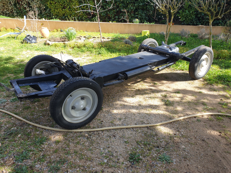

Désormais la deuche roule sans sa carrosserie.

Super travail avec un beau soleil,pas comme aujourd'hui, elle est super sympa.
C'est vrai que ce n'est pas une championne du confort, de la vitesse, du freinage mais qu'est-ce qu'elle est rigolote et plaisante à conduire, c'est une voiture qui donne la banane. :)
