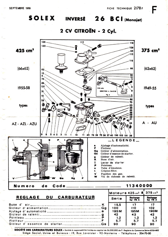

Si tu as une bille tu dois avoir un ressort avec , dans le bistarter sûrement, tu peux mettre une photo d'ensemble de ton 26 s'il te plaît ;)

Oui, ce serait bien la vis du bistarter. Et il y a effectivement un ressort avec, et une vis.
Repaire 37 sur le schéma ci-dessous.

C’est exactement ça, c’était bien la vis du bistarter. Le ressort était un peu retord mais la bille est rentrée nickel. A bientôt et merci pour votre aide !
