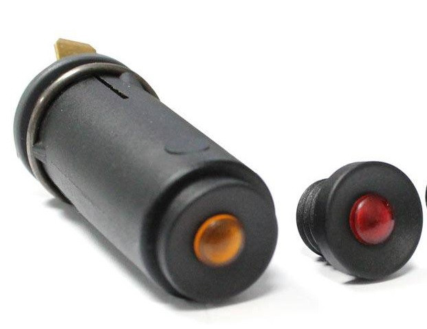

Voila j'ai changé les ampoules des pleins phares et des clignotants.
Grace à vos conseil je n'ai rien cassé mais pour les suivants ces conseils peuvent vous servir.
Il suffit de tirer sur le cul du support là ou il y a la connectique pour accéder à l'ampoule.
Il est aussi possible si vous n'avez pas assez de place, de dévisser le voyant au niveau du tableau de bord et l’ensemble derrière se désolidarise vous permettant un accès plus facile.
