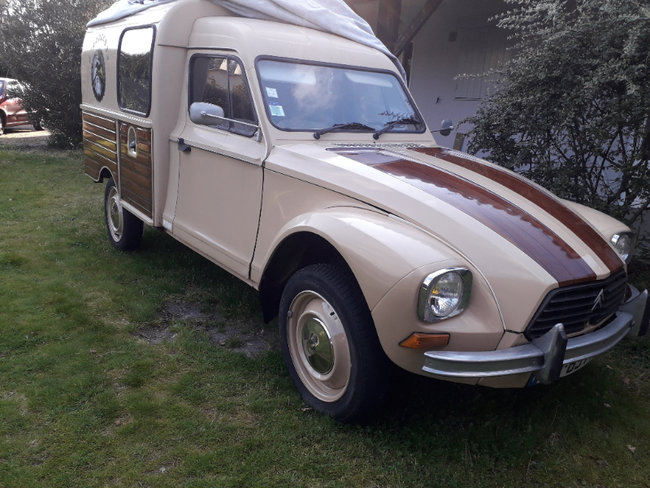

J ai une acadiane de 1984 que je retape petit à petit. Peinture Woody effet Faux bois fait par mes soins. Je vous rejoins pour partager et espère avoir vos conseils pour tes questions pratiques. Au plaisir !

Bonjour à toutes et tous !

Bienvenue Mymi
Très belle acadiane

Superbe ton acadienne, elle fait très américaine avec cette peinture.

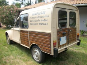

Merci pour votre accueil !
Non ce n'est pas du covering c'est une peinture réalisée à l l'aérographe, c est mon métier....
Actuellement je refais les portières avant..
Voici une autre photo

Tu pourrais mettre tes coordonnées, ça peut en intéresser quelques uns d'entre nous...

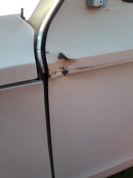

Merci ! A 20 MN de BORDEAUX
Je refais mes 2 portières avec ma pub justement c est en cours photo à venir...
Elles ont une pliure aux angles due à leur ouverture trop importante j ai aussi réduit les sangles pour réduire l angle d ouverture du coup.

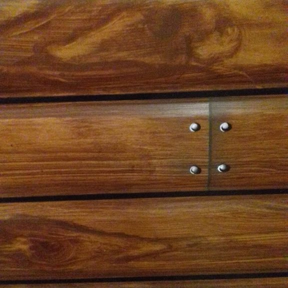

Je joins des détails de la réparation et du faux bois aussi

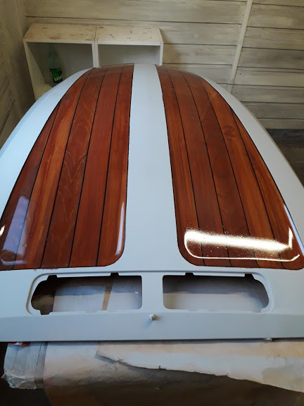

OK. Donc si je veux un motif, il faut que tu le fasse, puis masquer autour pour application du brillant direct ?Mimy a écrit :En direction du bassin mais bien avant ! A 17 km du centre de Bordeaux
Pour info la déco doit être faite sur une peinture mate donc avant le vernis ou avant une peinture brillant direct car la peinture décorative ne tiendra pas dessus.
Le vernis doit être fait après pour protéger le tout.
PS : Peut etre ouvrir un sujet pour en discuter dans la section carrosserie ?

Oui c 'est exactement ça déco sur peinture d'origine poncée et apprêtée, masquage de la déco et brillant direct autour

Impressionnant le détail du faux bois et des rivets/clous !!
Bravo. Tu maîtrises ...
