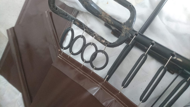

Bonjour à toutes et à tous,
Une rapide question à propos de la rénovation de mes banquettes de 2CV6. J'ai vu pas mal de tuto sur internet, mais je me retrouve confronté à un problème que je n'ai trouvé nulle part !
Sur ma banquette avant, j'ai un espace sur le cadre pour laisser passer les attaches ceintures. Mais lorsque je mets les tendeurs dans les trous prévus à cet effet, ben le tendeur n'est pas tendu du tout :
Quelqu'un a une idée pour que cette partie de banquette ne soit pas trop "lâche" et qu'on ne s'enfonce pas à ce niveau ?
Merci pour vos retours d'expérience (ou bons conseils) !

Sur Émeraude, je n'ai pas mis de tendeurs, mais du cordon élastique à sandows : on le tend comme on veut, pas de souci avec le passage de ceinture ;)
Sinon en les croisant (à deux points d'écart), ça les tendrait un peu plus, non ? En revanche le frottement entre les caoutchoucs risque de les user un peu plus vite.

Bonjour Poyducotam
Merci beaucoup pour cette astuce :) Je vais tester ça.
(j'avais regardé pour croiser mais je n'étais pas satisfait du fait, en effet, de l'usure plus rapide des caoutchoucs, mais également que ça ne me semblait pas beaucoup plus tendu qu'auparavant)

Et un noeud au tendeur ? C'est peut-être un peu court ... :???:

et pourquoi ne pas mettre des ressorts ?

C'est pas confortable les ressorts... à mon avis tu vas te taller les fesses :) .

Bonjour, y a une autre astuce,tu accroche ton élastique sur 2 crochets a la fois :salut:

JE viens de voir une vidéo de Burton.
https://www.youtube.com/watch?v=5YpliFZ9I7w
Tu verras qu'ils ont également du "mou" sur leurs élastiques au niveau des passages de ceintures.
Ca parait normal.
