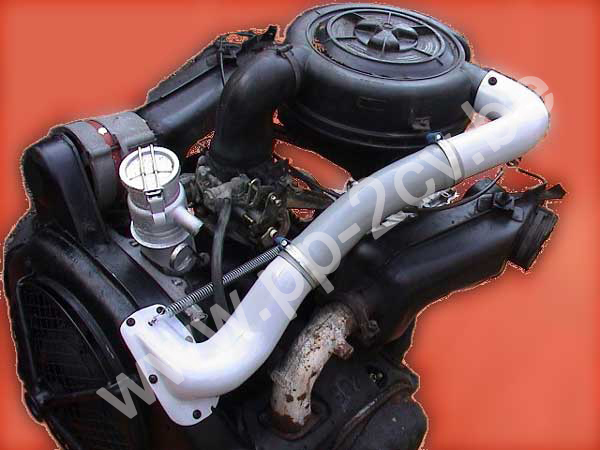

J'ai trouvé ceci sur la toile :mdrordi: , quelqu’un connait ?
http://www.pp-2cv.be/FR/News/Soufflante.htm
je pense que ça peu être efficace l’admission air
Alors vos avis ami(e)s deuchistes :megaphone:
:merci: Nico
Re: admission air
Oui oui on connait. Il y a eu un post récemment sur se sujet. D'après l'avis des anciens du fofo, ce montage n'est pas convaincant. Il me semble, d'ailleurs, que les dianes ou les amis sont sortis d'origine avec ce kit, soufflante....

Pas très efficace à mon avis. Il vaut mieux, toujours suivant mon opinion et mon expérience, remplacer le filtre à air d'origine qui est en mousse et qui à toujours tendance à se gaver d'huile, par un filtre type "Green" qui permet au moteur de mieux respirer ... :salut:

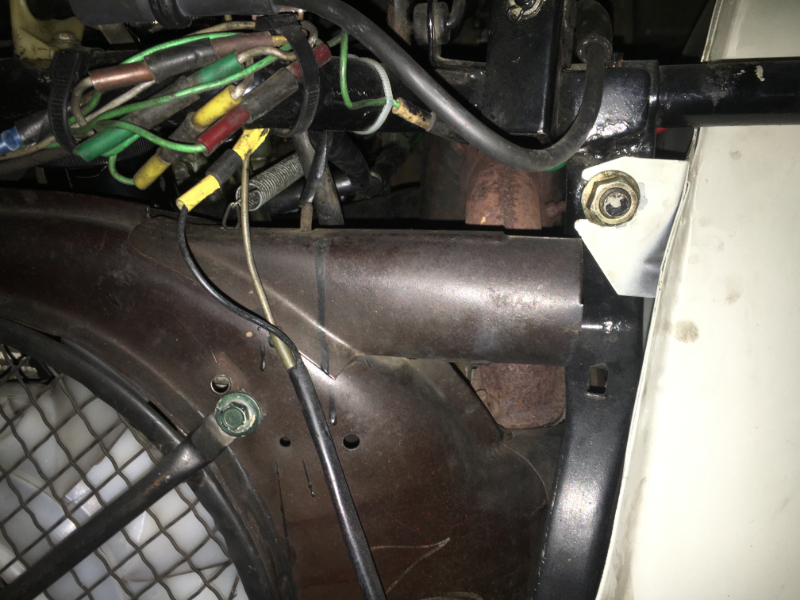

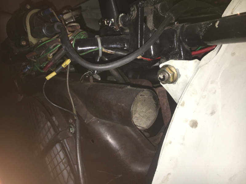

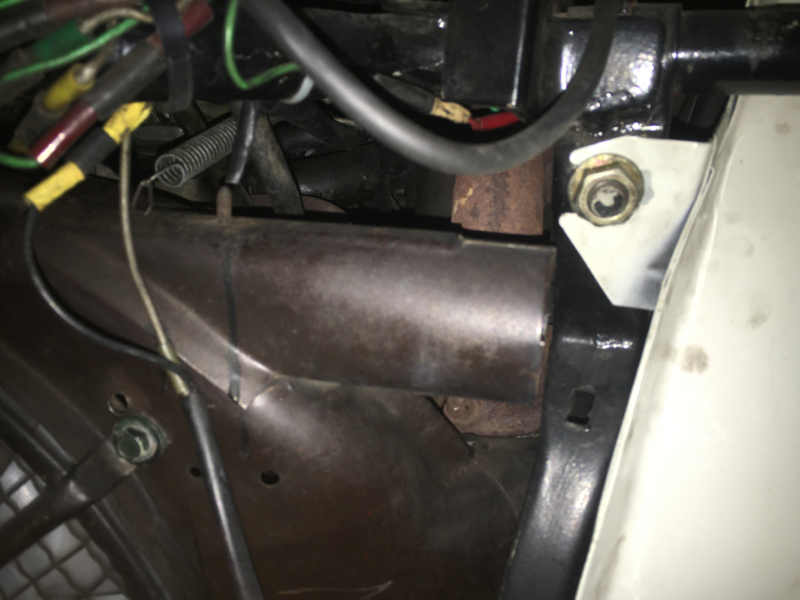

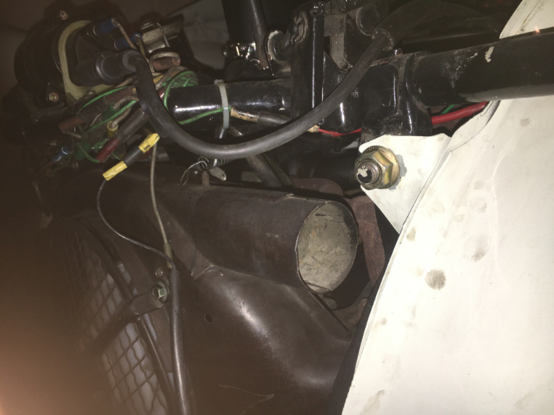

OK... je veux bien m'en fabriquer une de soufflante et je pensais avoir tout ce qu'il fallait sur mon carter de ventilo et filtre à air pour que ce soit simple (un bout de tuyau et hop) mais sur mon carter de ventilo, le bout qui est censé recevoir la soufflante est trop long.... j'ai essayé d'y emmancher un tuyau ca ne passe pas, trop près de l'aile....
Je scie un bout? je laisse tomber la soufflante? je laisse tomber le carbu 21-24 pour un 26-18... je laisse tomber la deuch ??? NOOON JAMAIS!!!

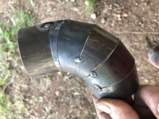

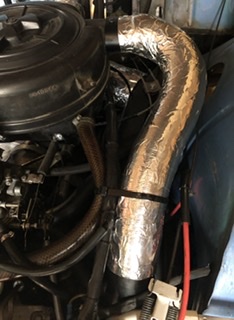

Moi aussi j’ai du réduire le bout ( mais pas aussi court que toi!) et fabriquer un coude qui tourne à 90°et qui remonte car le pot passe pas loin...
Ça c’est le début...
Je te montre la fin dès que j’ai plus de temps
Maintenant je suis content mais je pense que il y’a une différence au contrôle technique sur le CO2. Avant ça le gars m’avait dis qu’elle manquait d’air, il avait du serrer la vis pour que le contrôle passe...
Mais à la conduite, pas de coup de pieds au cul :mdr:
J’ai pas vu de différence flagrante.
À la consommation, l’encrassement du moteur , la combustion Dois être mieux.

Peyt a écrit :Salut
Merci de ta réponse.
Oui je regarde du coté des tuyaux PVC chez Leroy Merlin :) Classe ce que tu as fait!
je vais scier le bout du carter de ventilo.
C'est pas tant un gain de puissance que je cherche que d'apporter l'air nécessaire à ce carbu 21-24 et ne pas être en galère au niveau des réglages/manque d'air/changement de gicleurs...
Messages : 1746
Re: admission air 2cv
@ Patapoms : Ton carter de ventilateur est un carter pour Ami8 qui a une calandre plus large que celle de nos 2 Cv.
La solution de Peyt est pas mal, ou alors tu peux faire comme Charlystone (voir ce topic : viewtopic.php?f=12&t=13623)

Filofax a écrit :@ Patapoms : Ton carter de ventilateur est un carter pour Ami8 qui a une calandre plus large que celle de nos 2 Cv.
Yes... décidément cette deuch est un véritable patchwork :mdr: En gros j'ai une AMi8 dans une carrosserie deuch :gnark:
oui j'ai bien vu ce topic, mais même insérer ce bout de tuyau d'aspirateur ça ne passe pas... il faut que je coupe !

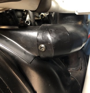

Bon... le gros plan n’est pas flatteur mais c’est un premier tir histoire de voir si tout beigne...
C’est top étanche et ça touche aucune part. Je fignolerais au prochain désossage
