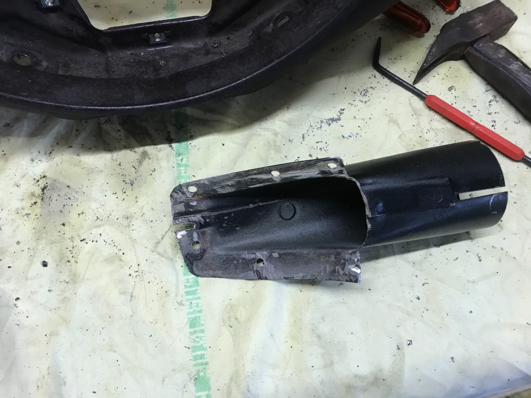

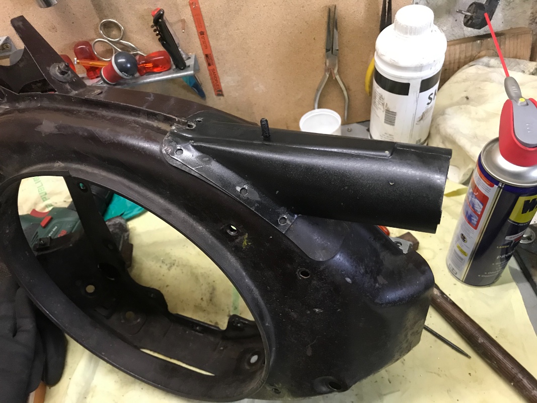

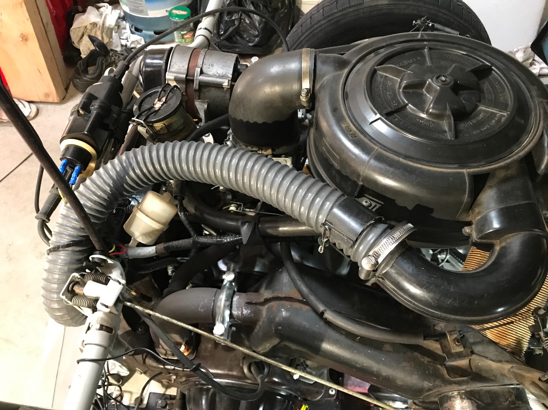

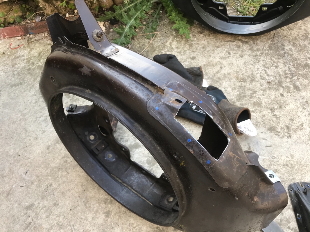

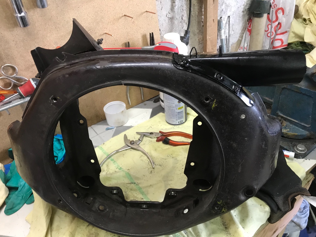

Bonjour, j'ai monté ce système sur ma 2cv 6,franchement y a une différence, plus de couple, économique en essence et un plus rapide qu'avant, par contre je l'ai fabriqué moi même, en récupérant un carénage d'acadiane abîmé, j'ai dessoude la partie en haut a droite du carénage, puis j'ai enlevé la petite plaque en haut a droite sur celle de ma deuch,en perçant les petites soudure avec un foret de 4,ensuite j'ai riveter la soufflente,et branché un tuyau d'aspirateur entre la boite a air et le haut du carénage voilà j'espère que je me suis bien expliquer :salut:

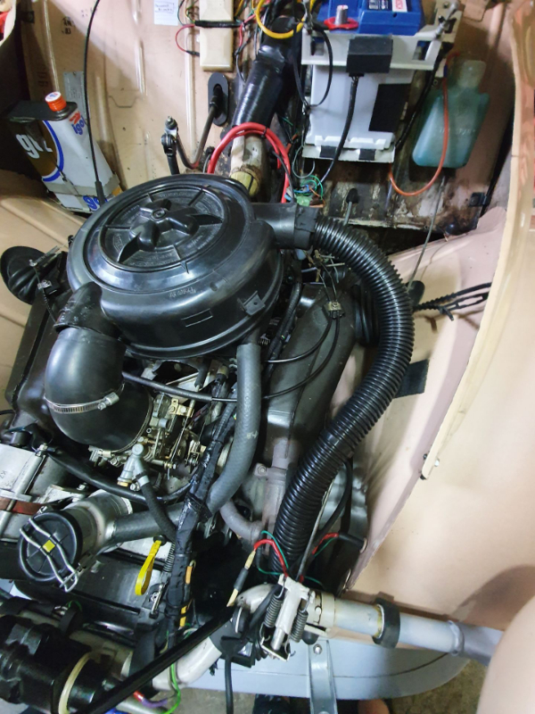

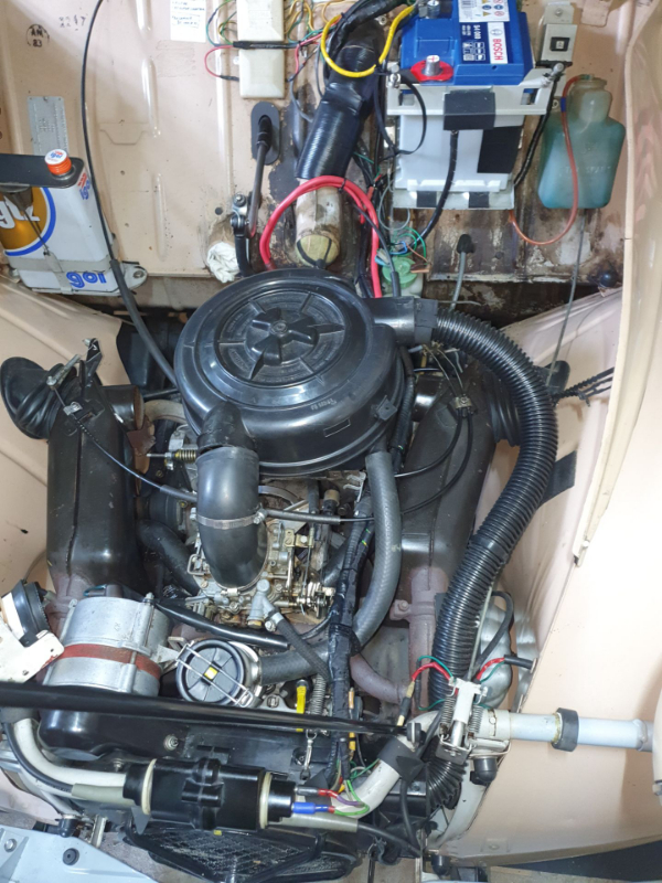

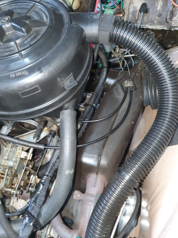

voilà les photos que tu m'as demandé ceux sont les premières que je fait :salut:
Re: c'est quoi que ce truc???
Bravo charly :clap: :clap: :clap: :clap: :clap:
Messages : 7507
Je me suis fait aidé par ma fille, pour faire mes 1er photos sur le forum, aller je paye un coup a boire c'a s'arrose :tchin:

CHARLYSTONE a écrit :Snapchat-1526219483.jpgSnapchat-1771310081.jpgSnapchat-222793303.jpgSnapchat-739191768.jpgSnapchat-932984803.jpg voilà les photos que tu m'as demandé ceux sont les premières que je fait :salut:
:salut: Charly
Tu ferra attention ta durite entre ton filtre a air et ton carbu et déconnecter :siffle:
tu a vraiment un gain :???: car quand j'ai fait mon post c’était pas intéressant a faire.
A la tienne :tchin:

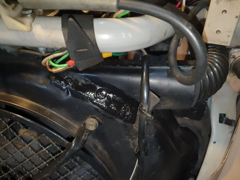

Franchement c'est très facile a faire, en gros il faut un petit fin de course et branché les fils sur du bocal du liquide de frein ce qui va allumer le voyant rouge du niveau de liquide de frein, quand tu tire le frein à main on voi le branchement sur la 2 eme et 3 eme photo et voilà :clap:

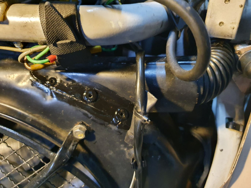

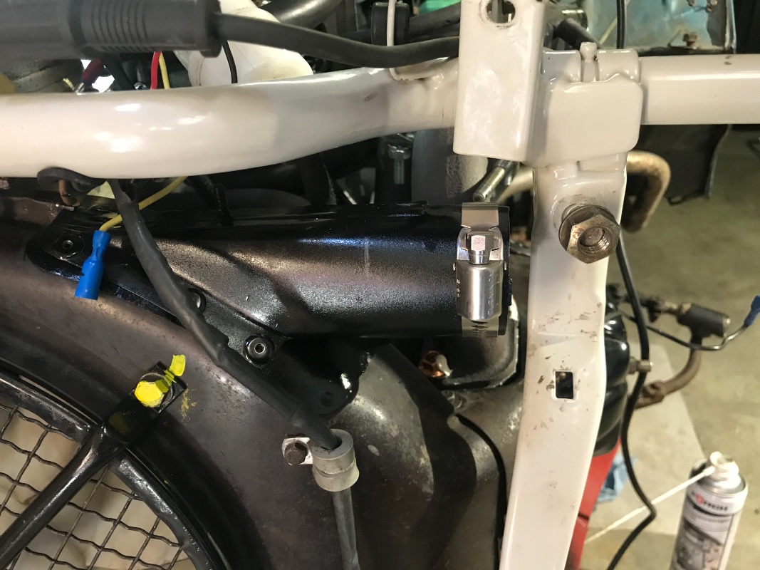

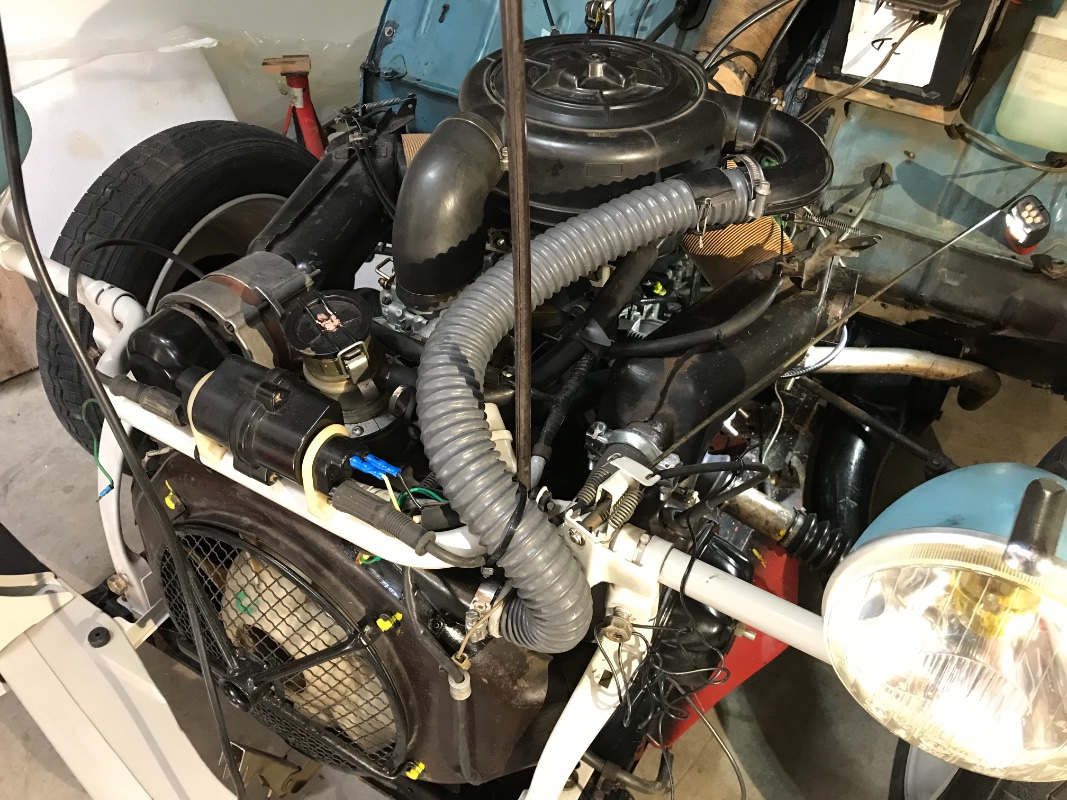

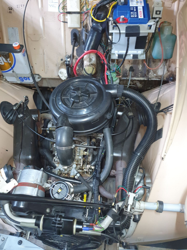

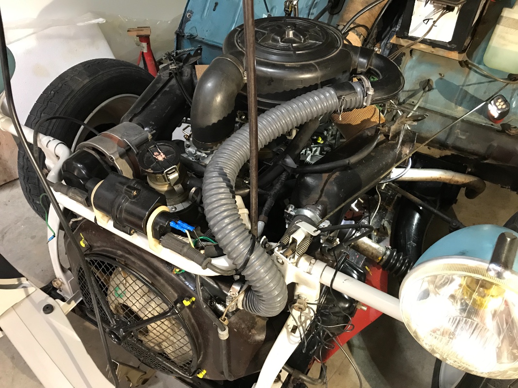

Grâce à Charlystone voici ma modification pour la soufflante .
Et je confirme que mon flat tourne mieux et consomme moins .
Merci à
J’ai aussi utilisé un tuyau d’aspirateur

Il a fallu que je positionne le klaxon côté droit, j’ai fait une rallonge avec un fil et 2 cosses .
Messages : 7507
Bravo Brad :pouce: bon boulot, on dirait un montage d'origine, c'est propre et net :salut:
