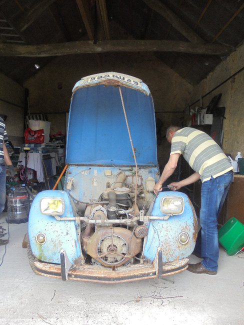

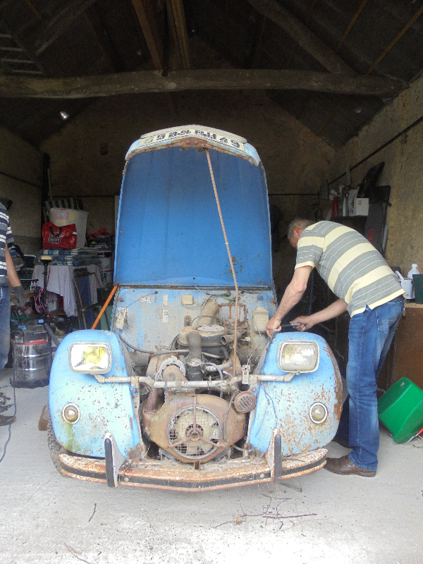

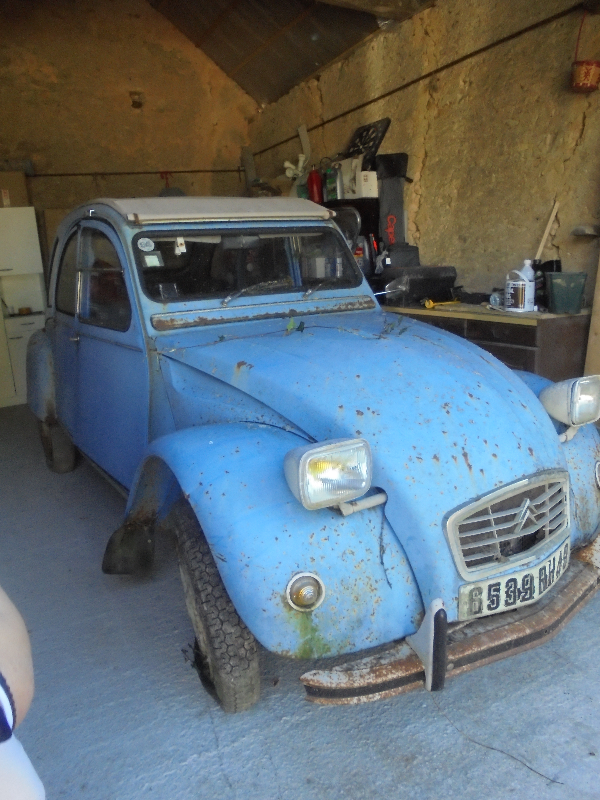

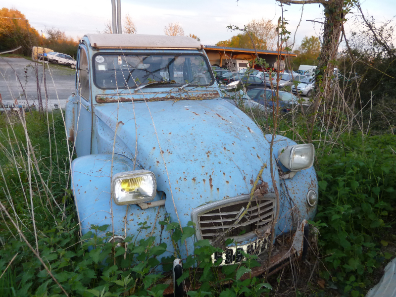

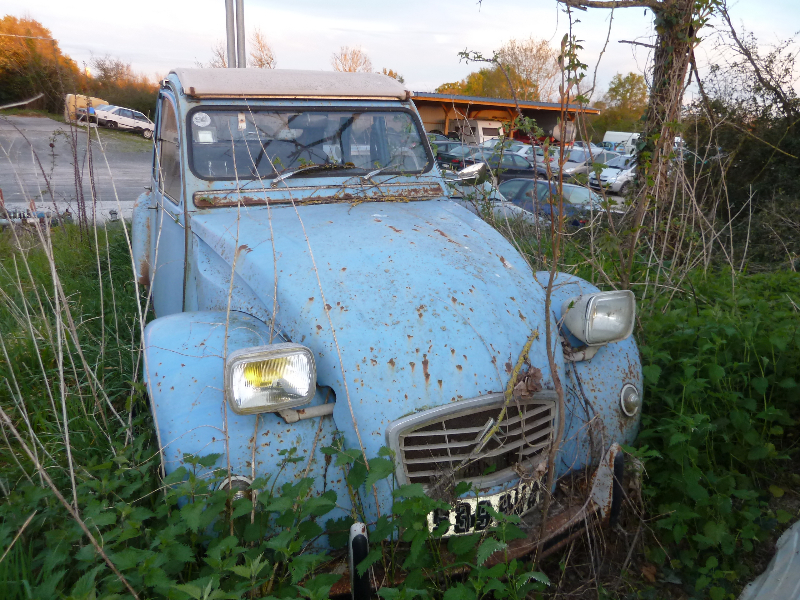

Voilà donc ma titine avec les différentes étapes déjà effectuées.
Tout d'abord, la personne concernée:

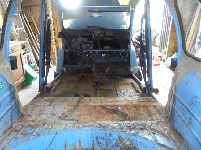

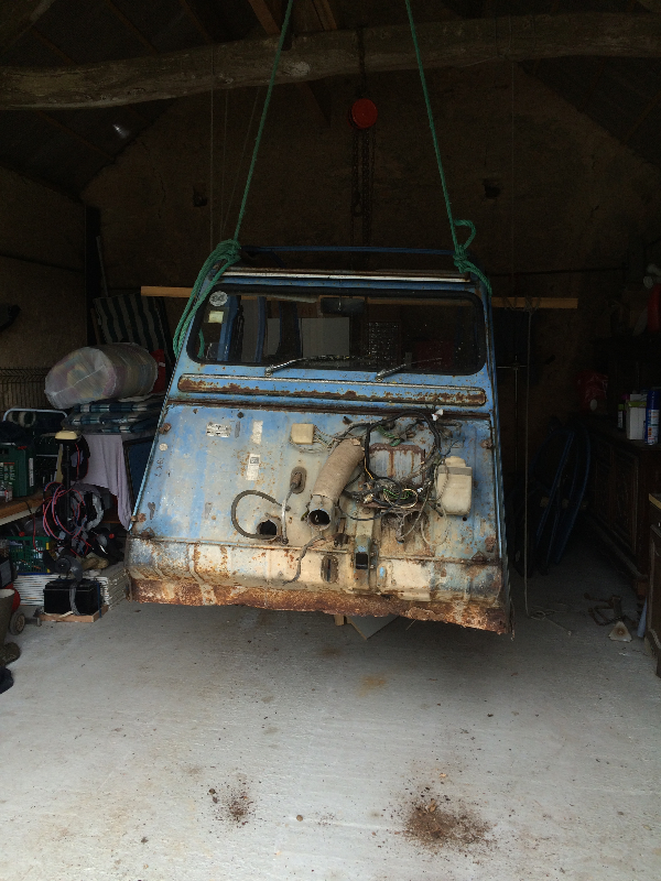

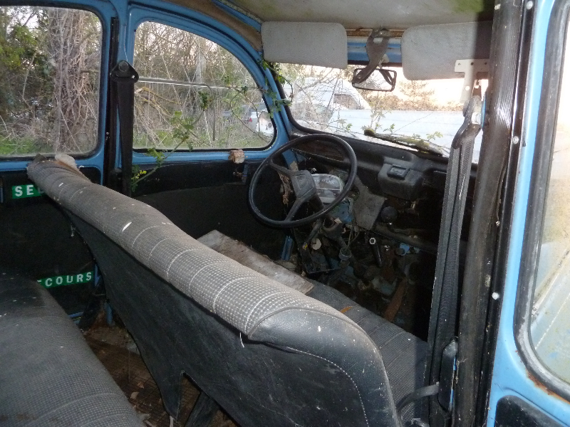

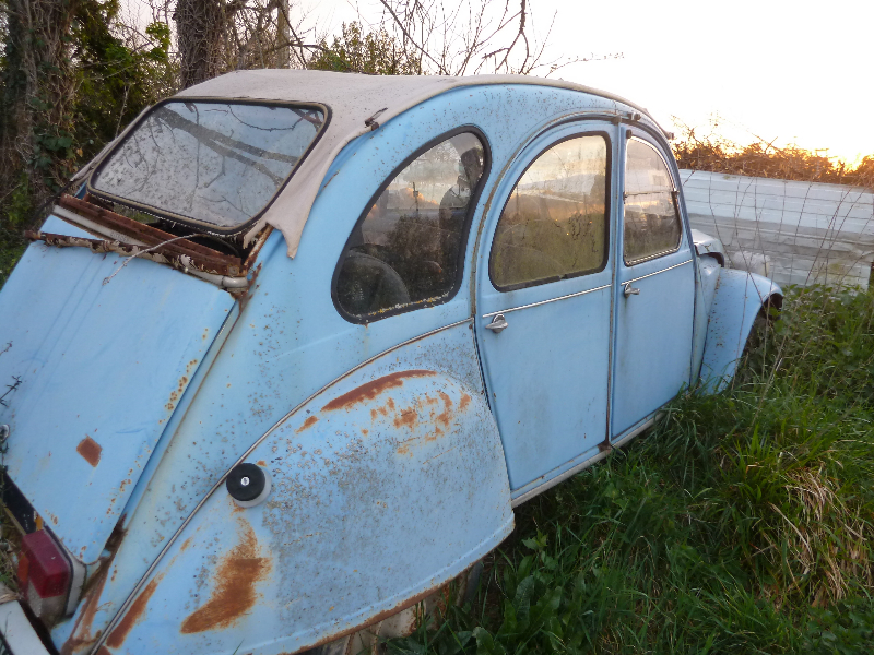

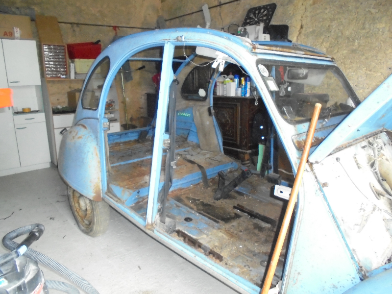

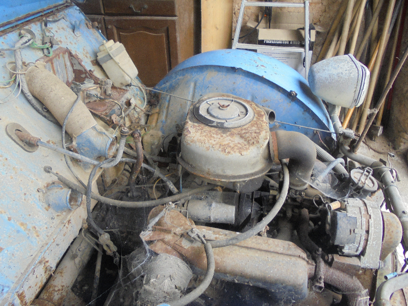

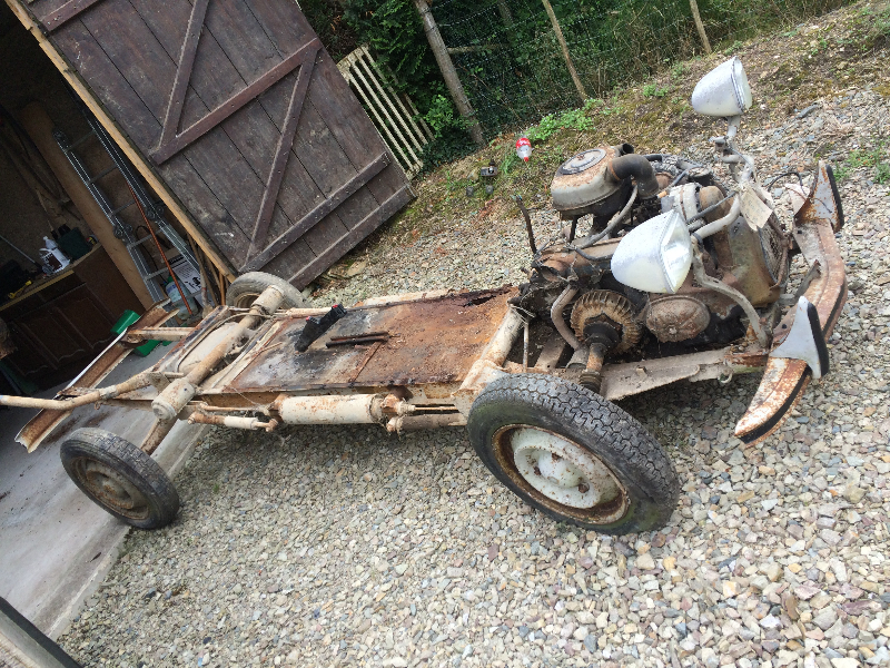

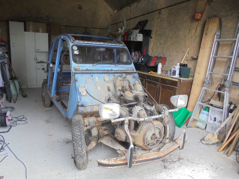

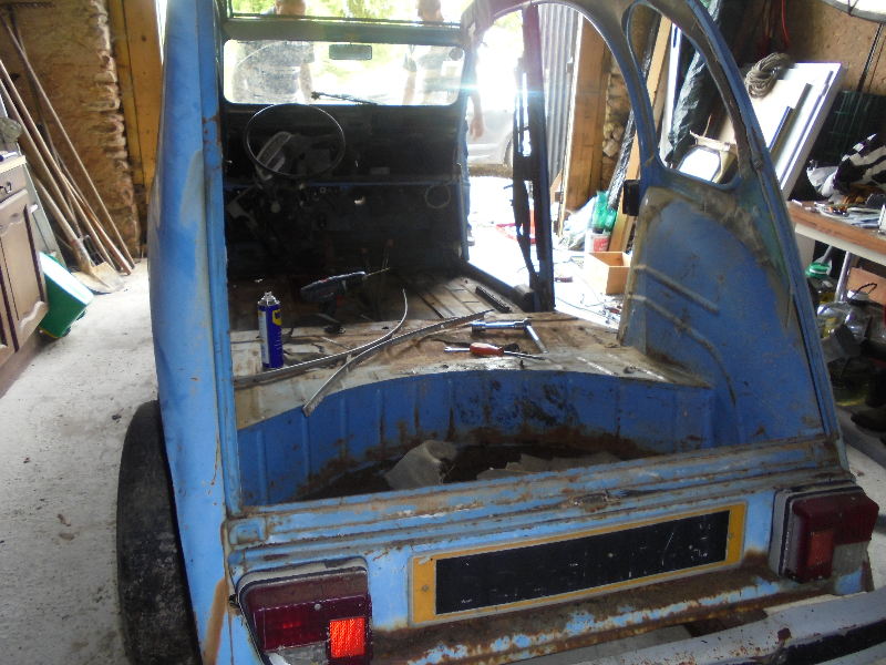

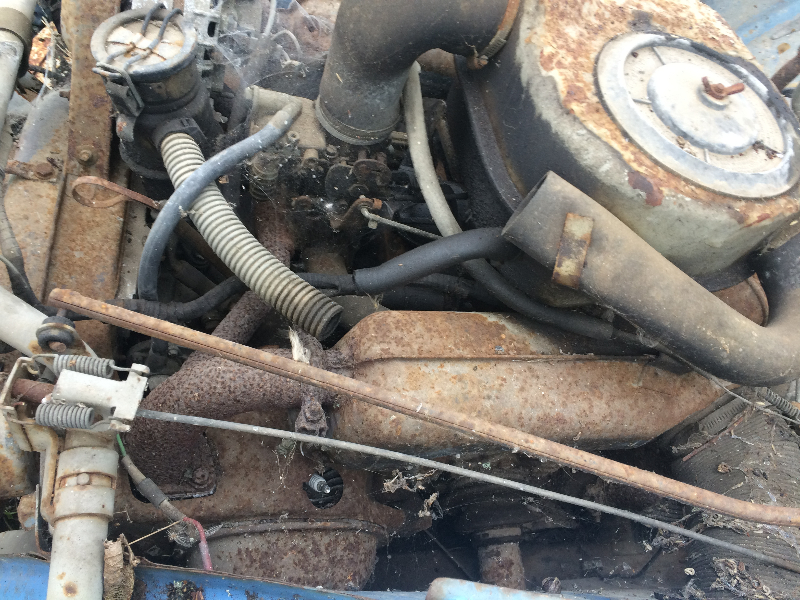

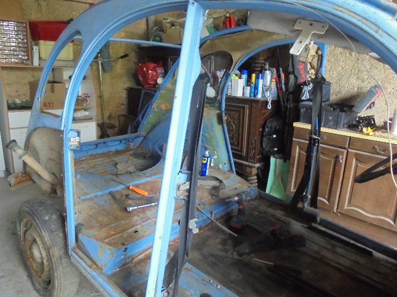

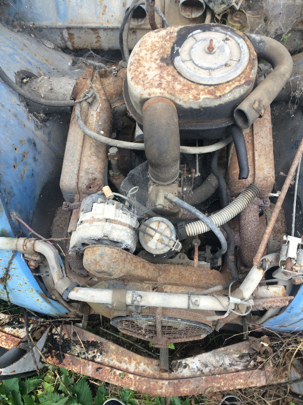

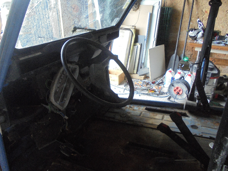

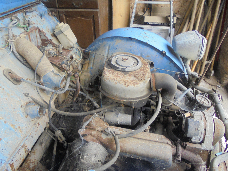

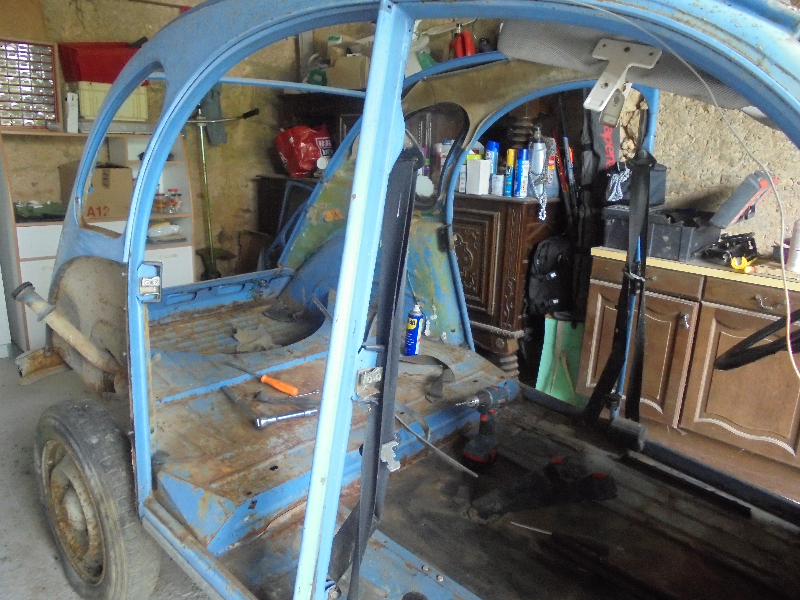

Re: Restauration 2cv 4 de 1977 AZ/KB 435cc

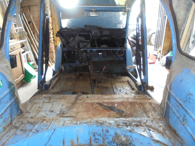

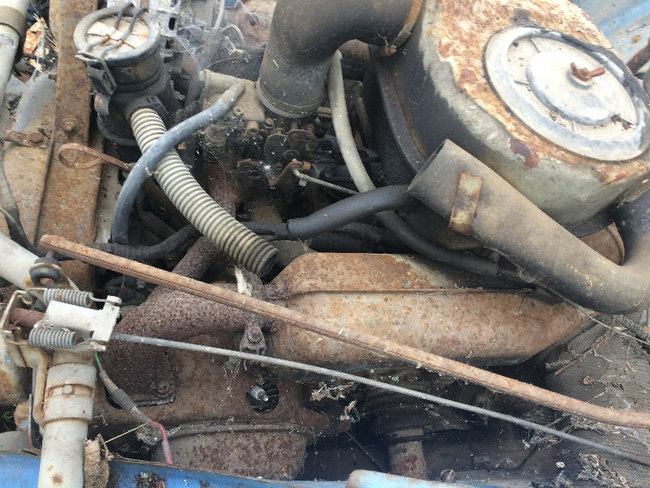

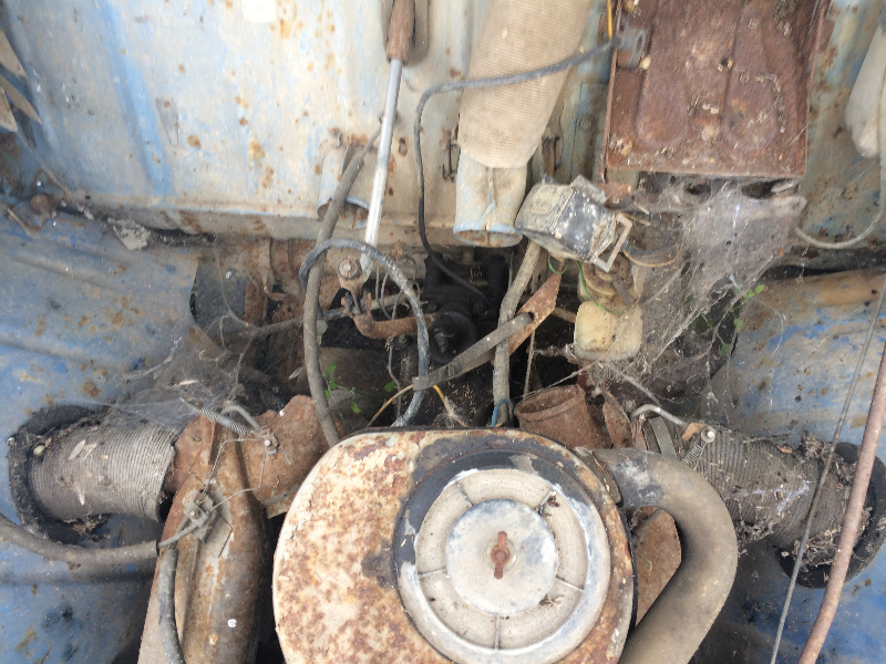

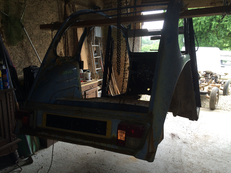

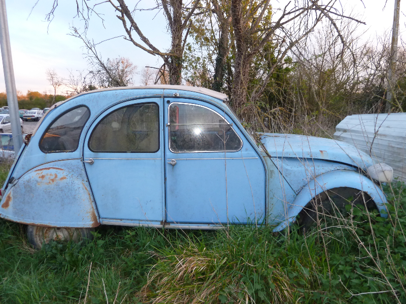

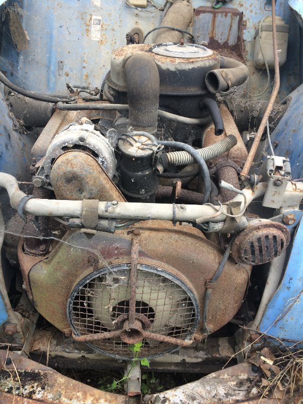

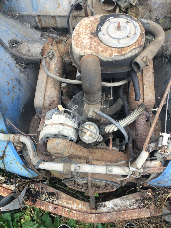

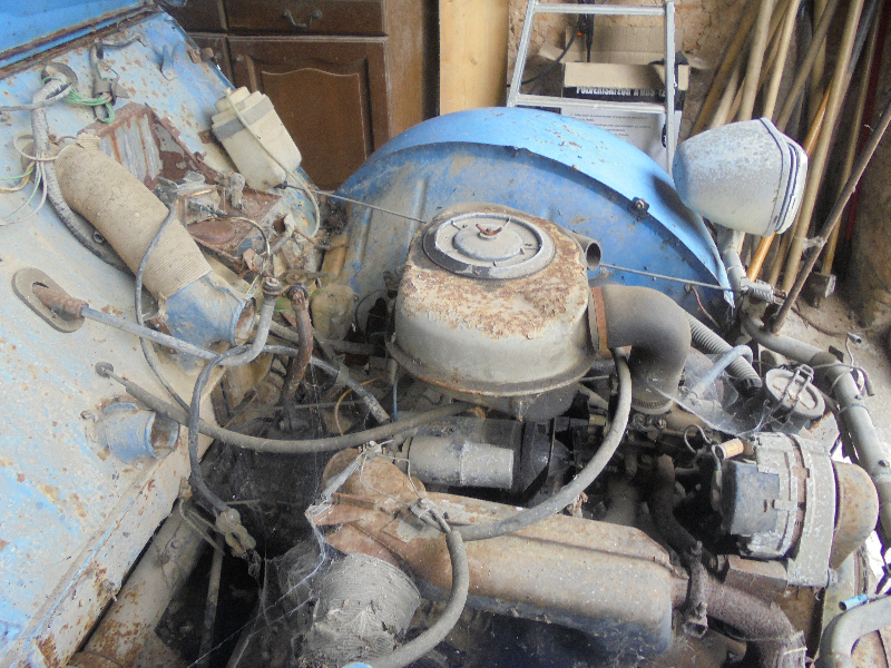

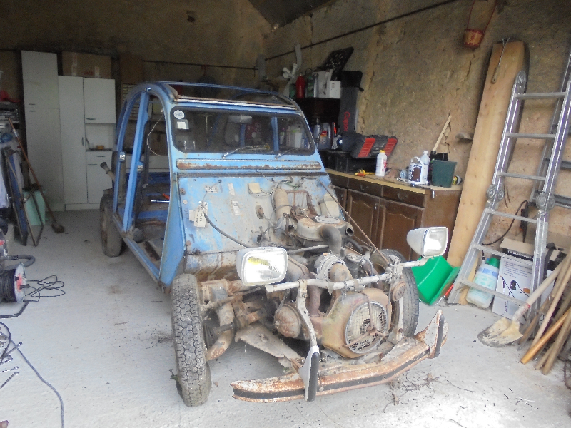

Et là on se dit, il va peut être y avoir un peu de boulot
Dominique,
Super toutes tes photos, j'espère qu'il y en aura d'autre au fur et à mesure de l'avancement de ta resto. Il y a pas de boulot quand même, mais rien d'insurmontable...

- zamzam
- Messages : 6434
- Âge : 66

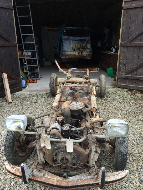

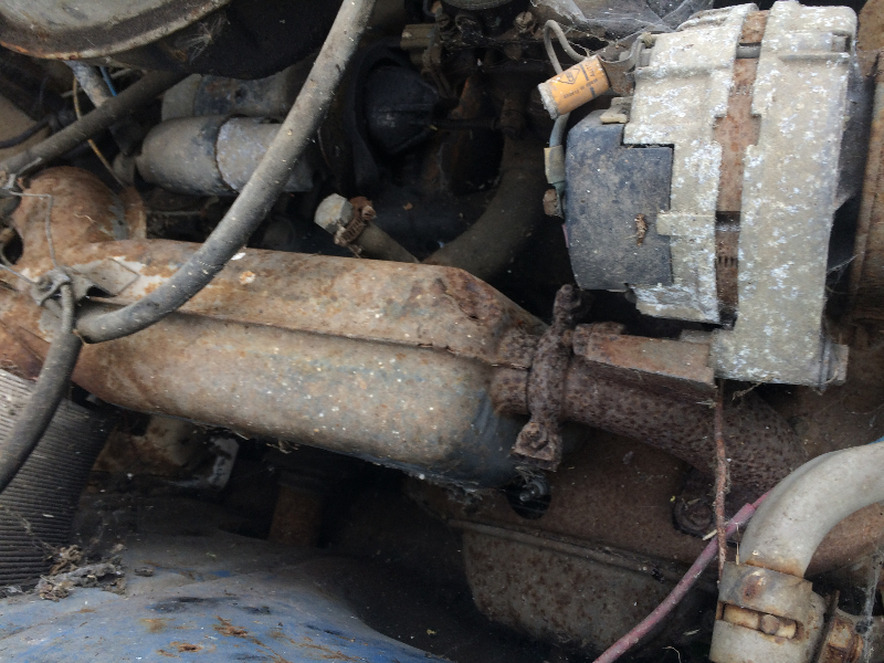

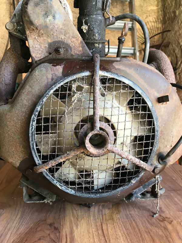

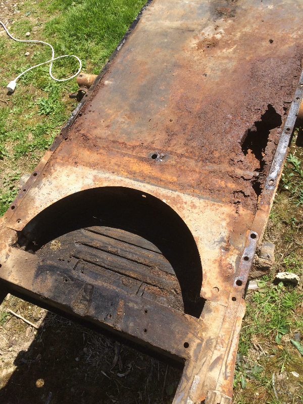

Le châssis a l'air pas mal attaqué, faudrait ouvrir et voir plus à l'intérieur et dessous aussi ...
j'ai l'impression que le condensateur est monté en extérieur (sur l'alternateur) !? si c'est le cas c'est une bonne chose : son remplacement se fait du coup en quelques secondes.
Vu les nombreuses étiquettes de vidange il y a fort à parier que c'était une voiture bien entretenue (jusqu'à son abandon !
- helios
- Messages : 1287
- Ma deuche : 2cv AZKB
Super, une AZKB.
je vois que tu avance bien, elle à l'air complète avec une rouille de surface, sauf pour le châssis qu'il faudra changer.
bon courage et bonne continuation
- Messages : 16401
Moi je dis qu'il y a quand même du taf !!
Mais bon, quand on est motivé, pas pressé, pas stressé, en confiné ... ça peut l'faire.

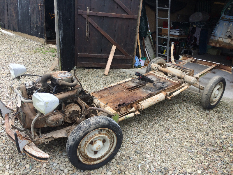

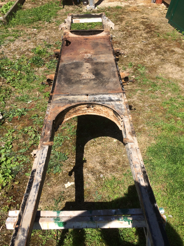

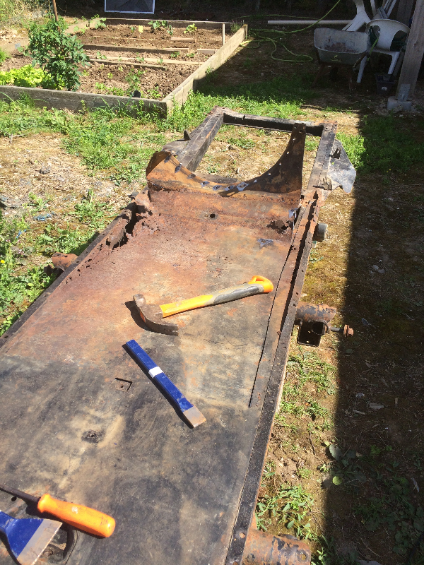

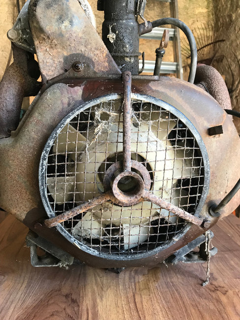

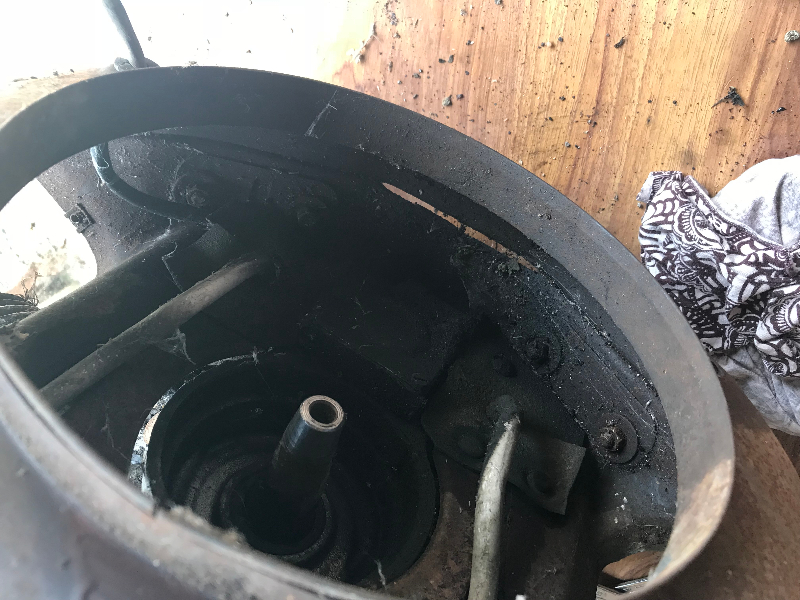

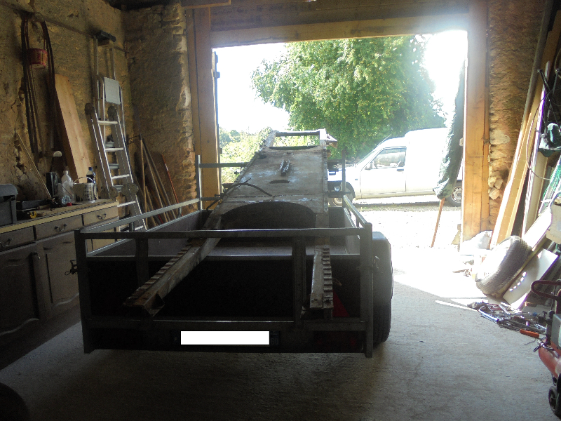

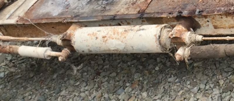

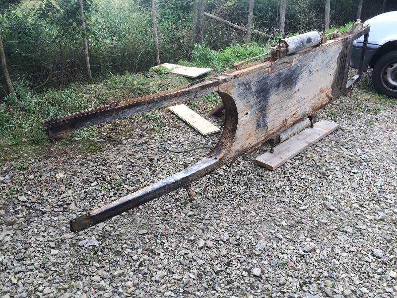

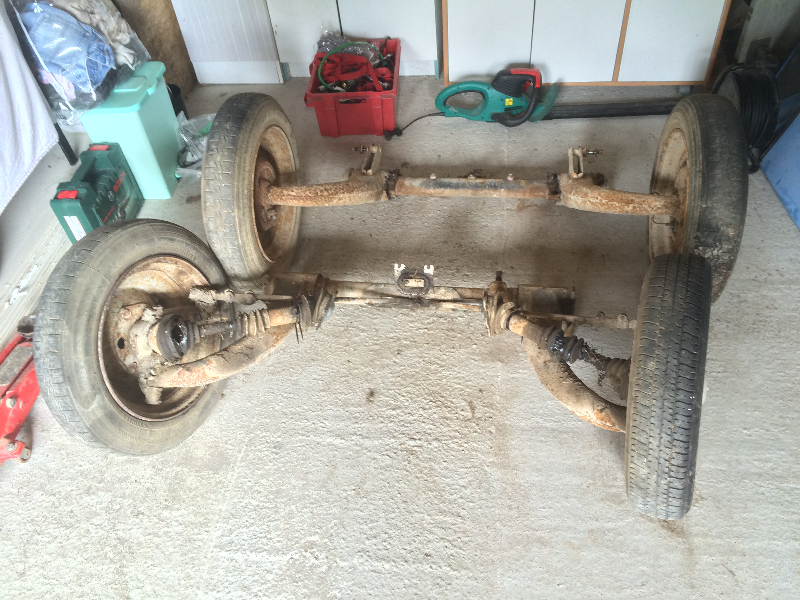

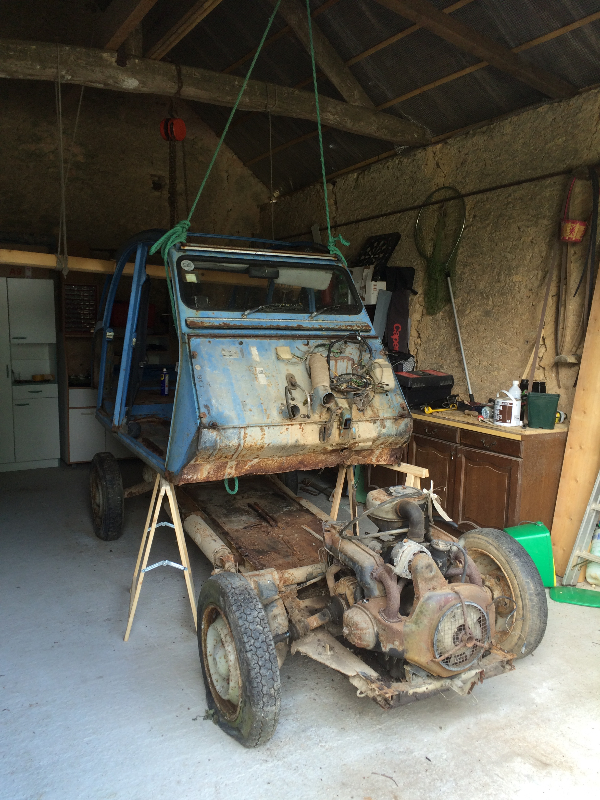

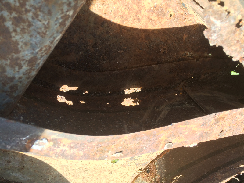

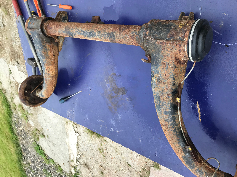

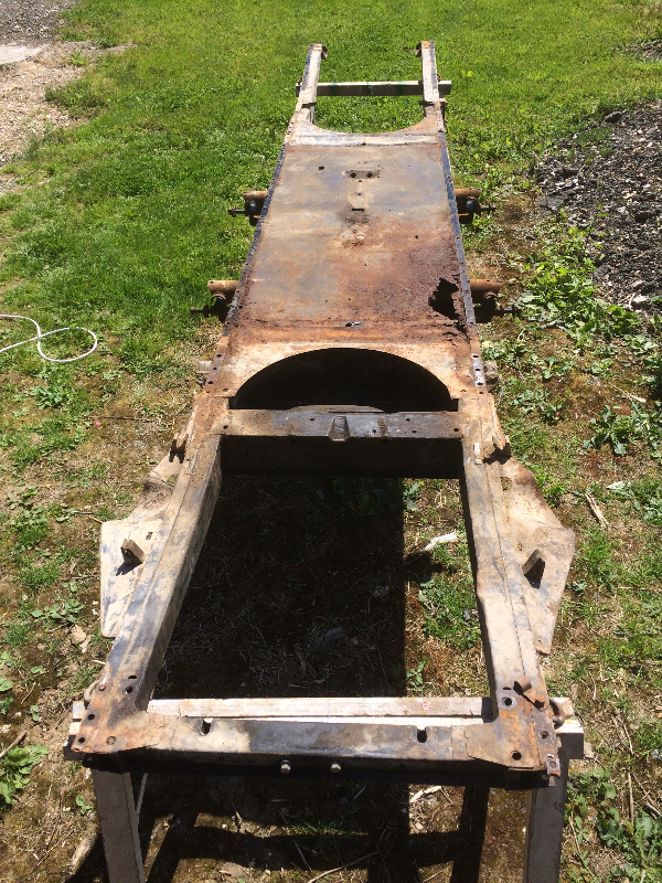

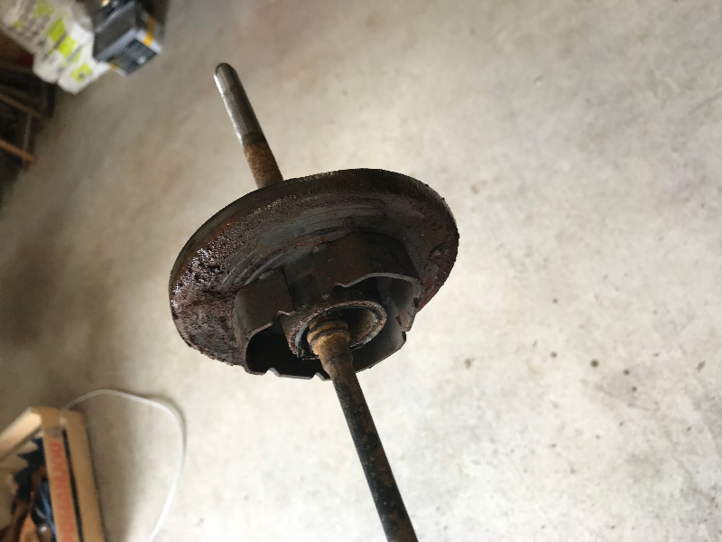

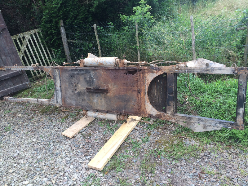

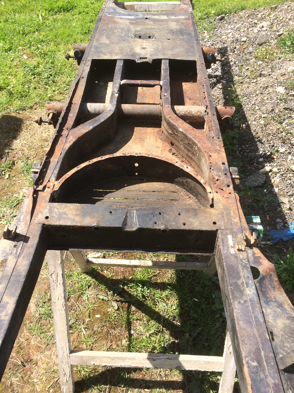

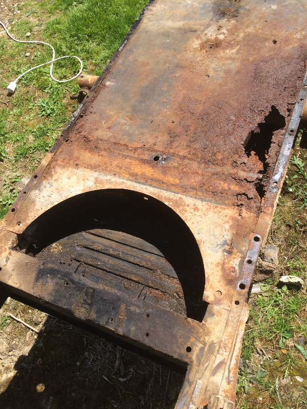

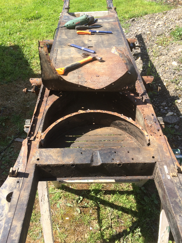

Alors dans la chronologie, j'ai commencé par le châssis:
On démonte les trains, et on passe un coup jet jet d'eau!

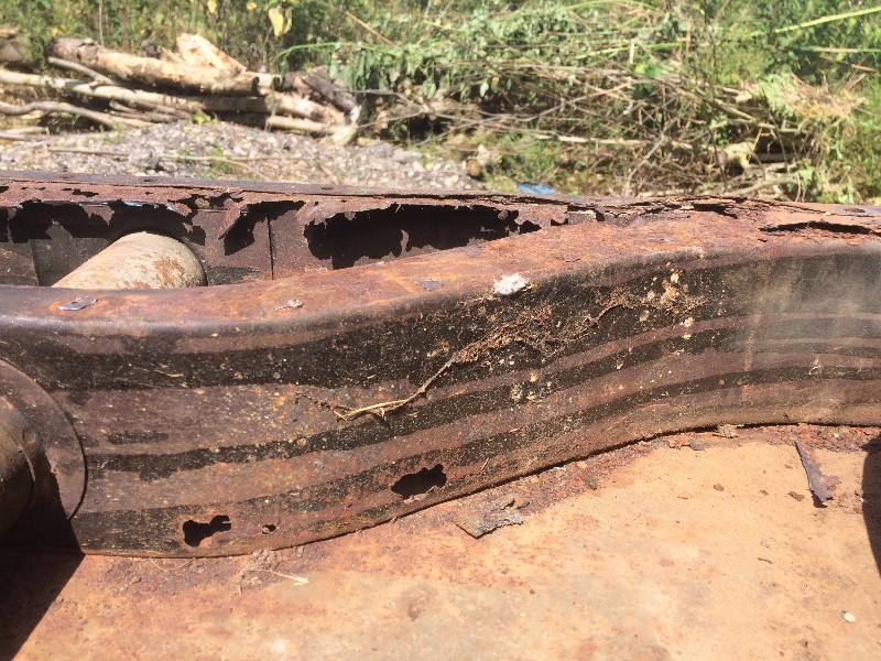

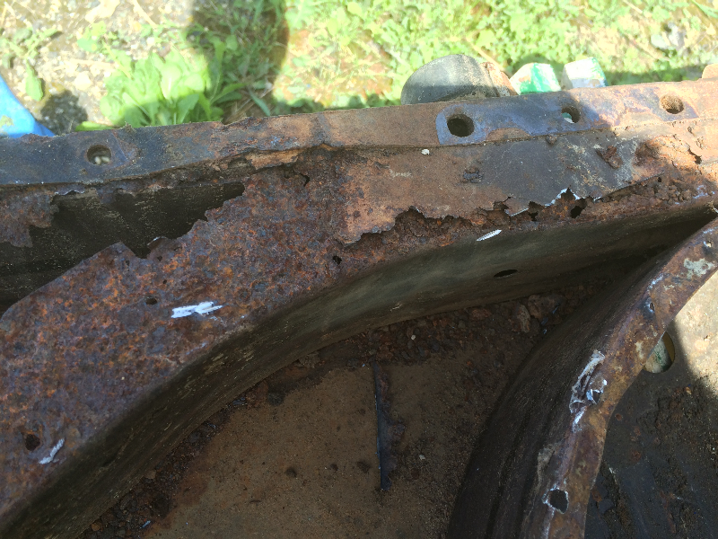

Plus qu'à préparer le chassis pour un voyage de 300Kms.
Dominique,
- Messages : 1158
- Ma deuche : ...

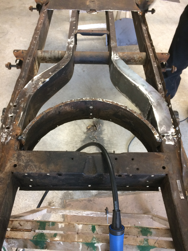

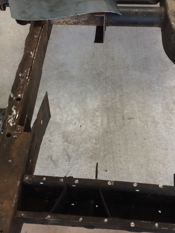

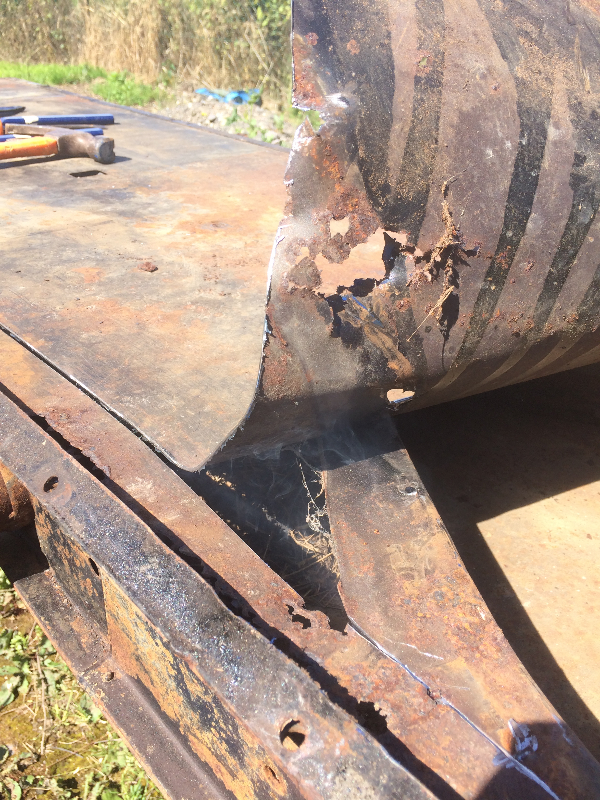

Et toujours l’habituelle corrosion à l avant gauche. .....
Beau travail et bon courage !

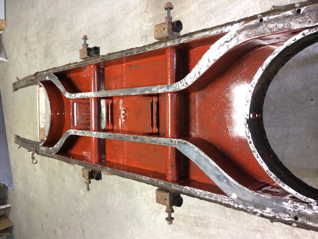

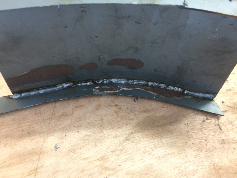

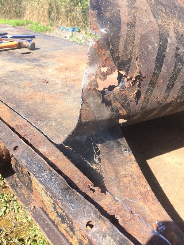

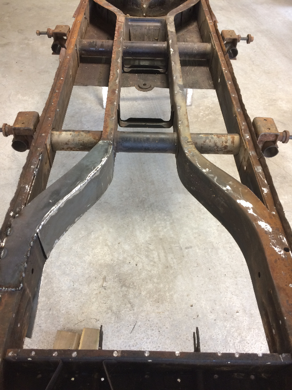

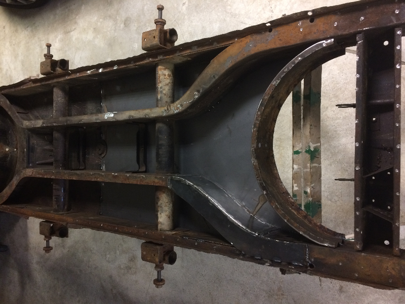

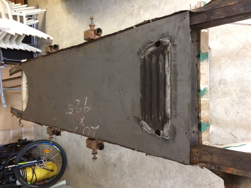

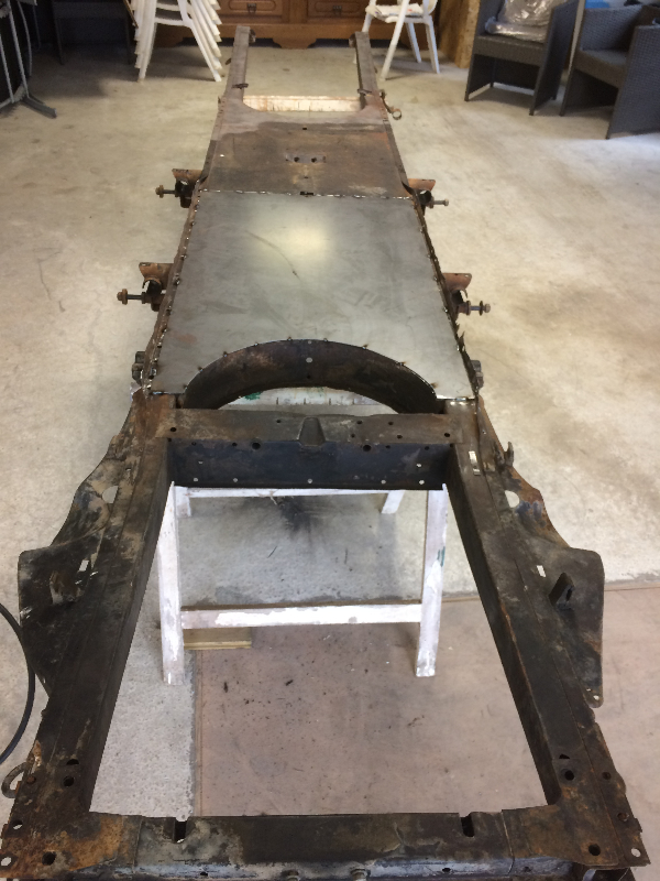

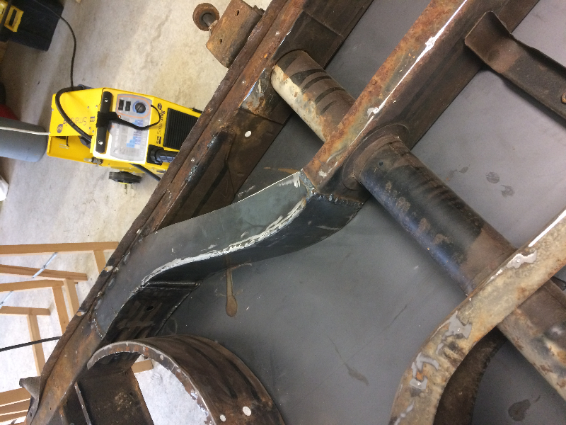

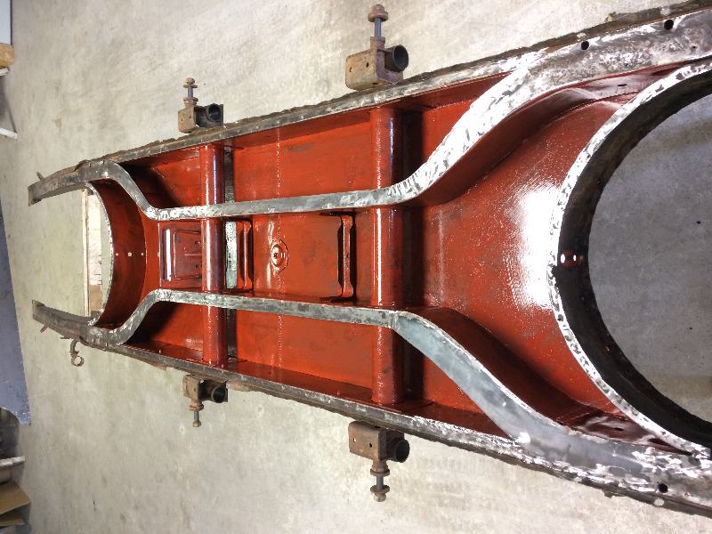

Alors à part remettre des bouts de tôles, je vois pas comment faire autrement.
J'achète un poste à souder et je récupère de la ferraille.
Attention premiers pas en soudure, il va falloir pratiquer pour qu'une fois arrivé à la coque je sois opérationnel.
bravo, pour quelqu'un qui n'a jamais soudé, tu t'en sort hyper bien
par contre, en decoupant mon châssis, je me suis aperçu qu'a l'interieur des longerons c'était pas mal attaqué par la rouille, vérifie bien c'est point là

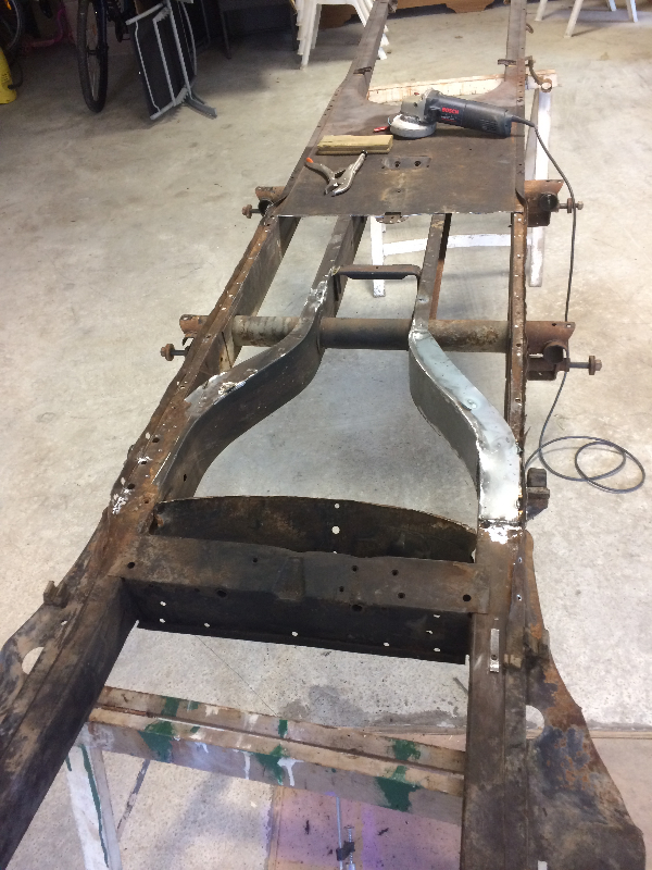

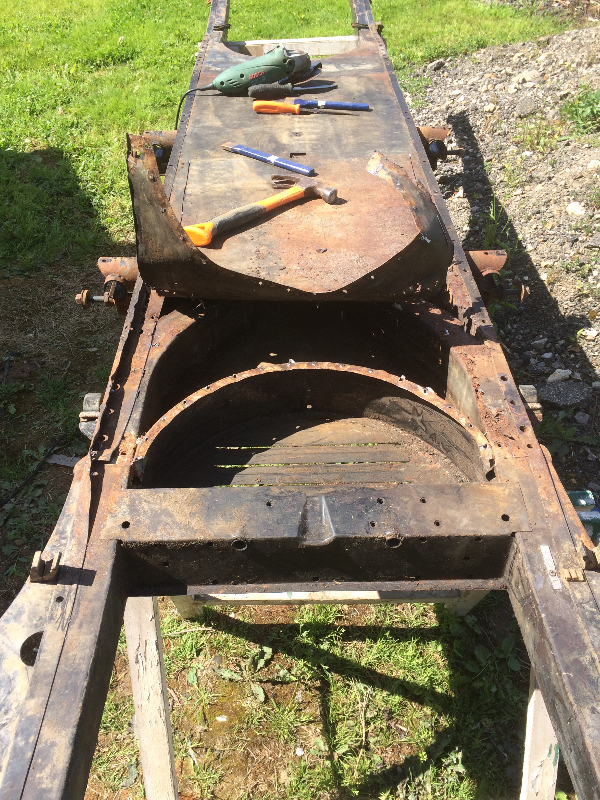

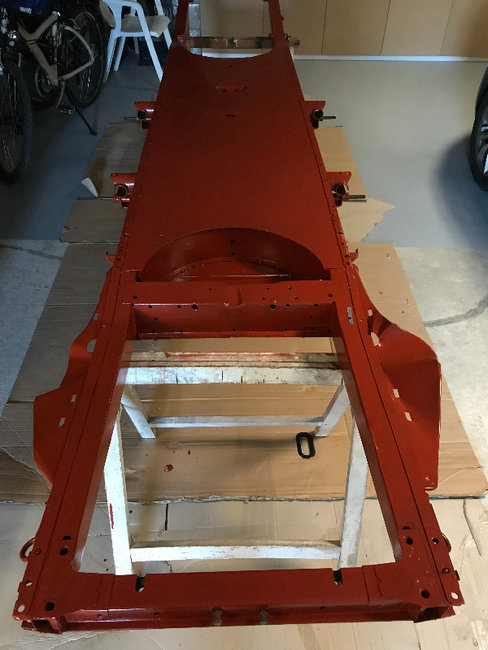

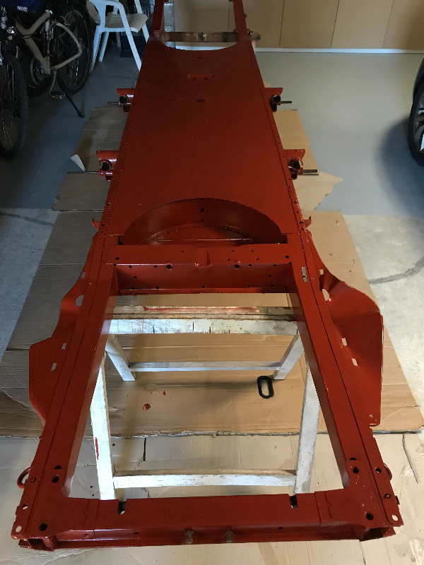

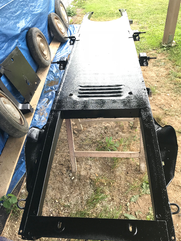

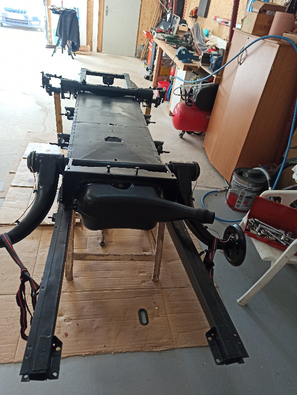

Passage à l'antirouille , peinture châssis et anti-gravillon. Ouf !!
Dominique,

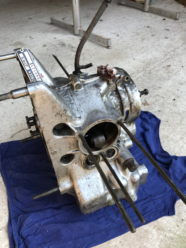

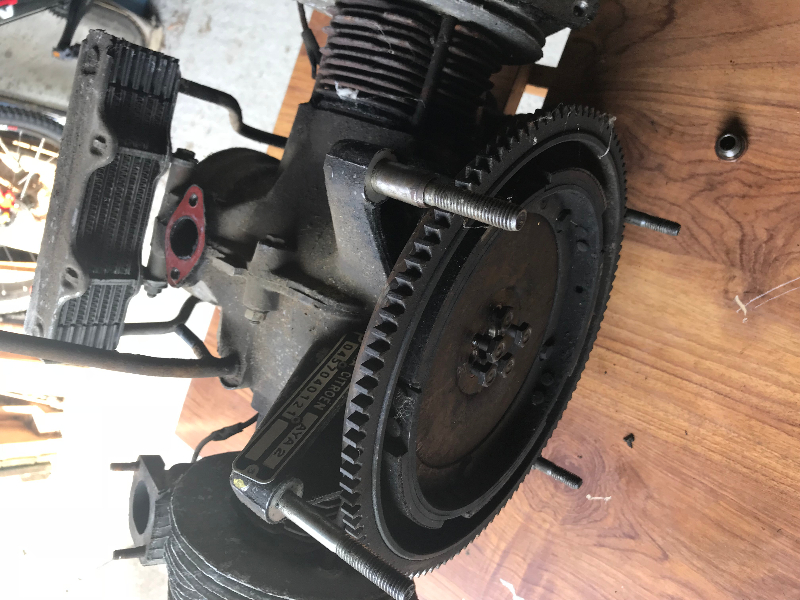

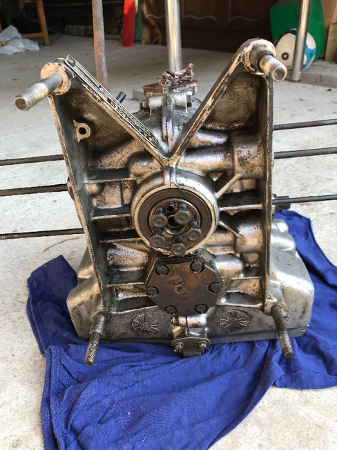

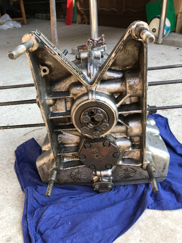

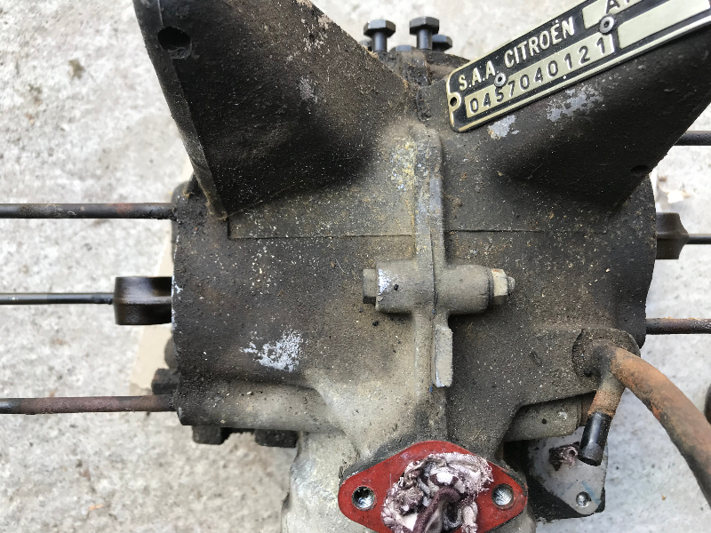

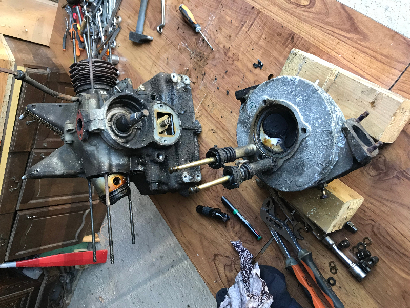

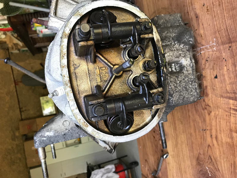

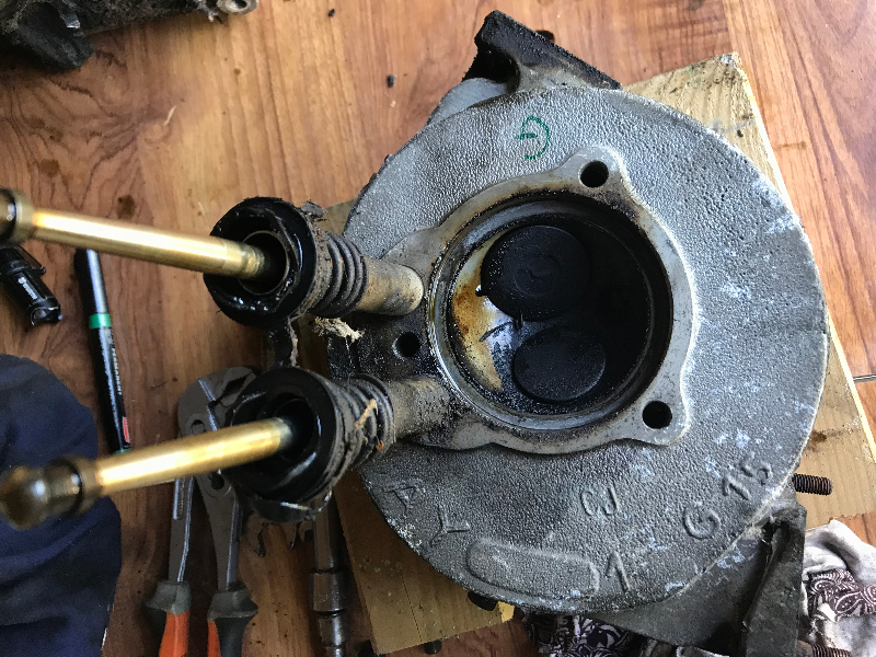

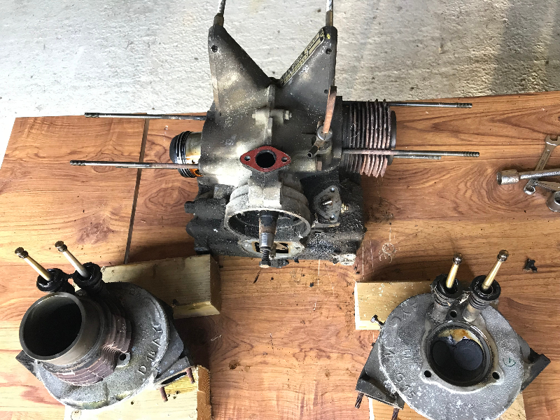

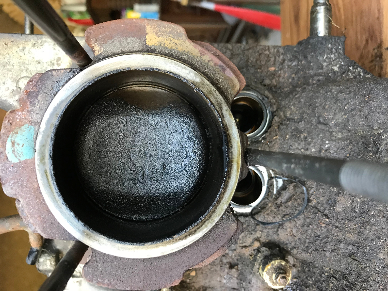

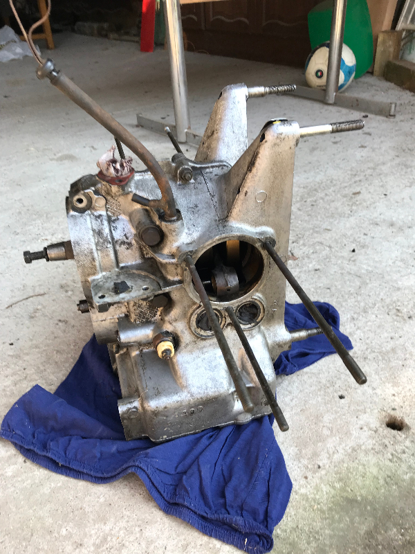

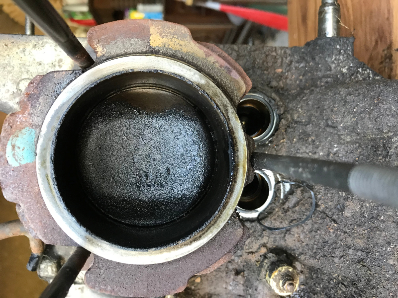

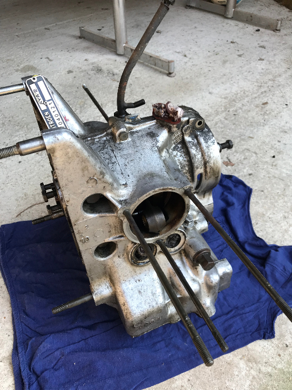

La suite, c'est le démontage des pièces moteur, avec nettoyage au mieux.
Dominique,

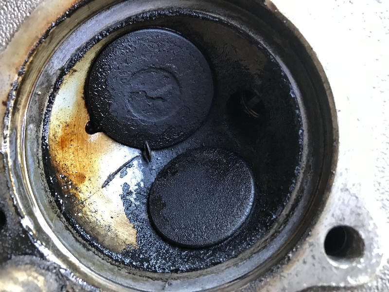

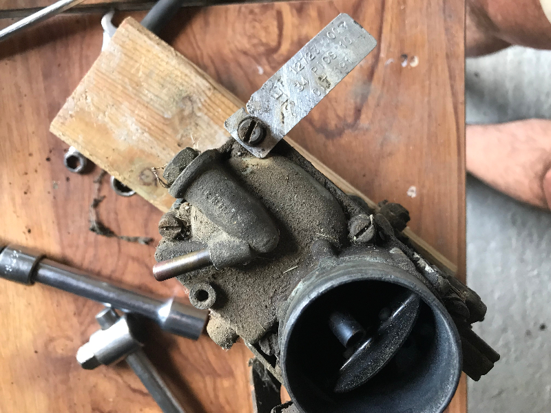

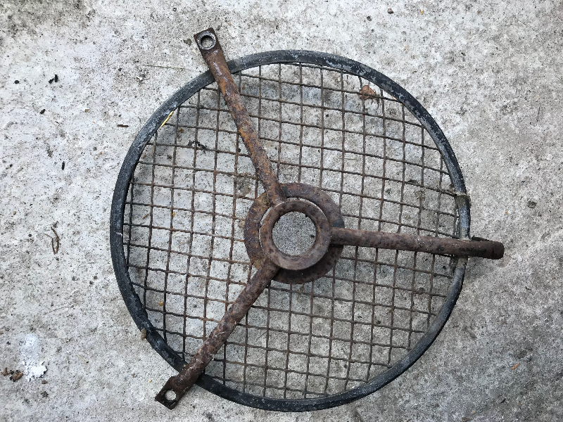

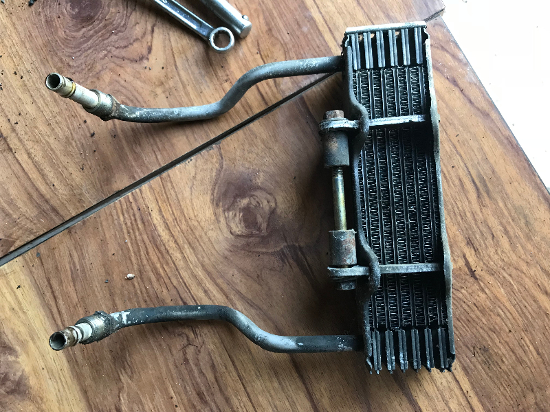

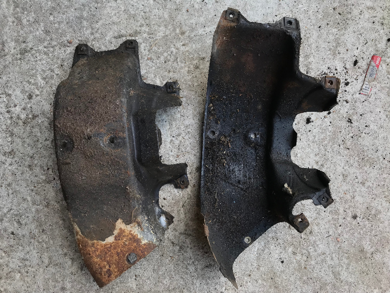

Et maintenant, essence, pinceau, huile de coudes ainsi que tout ce qui peut poncer et nettoyer un minimum
Dominique,

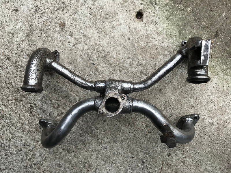

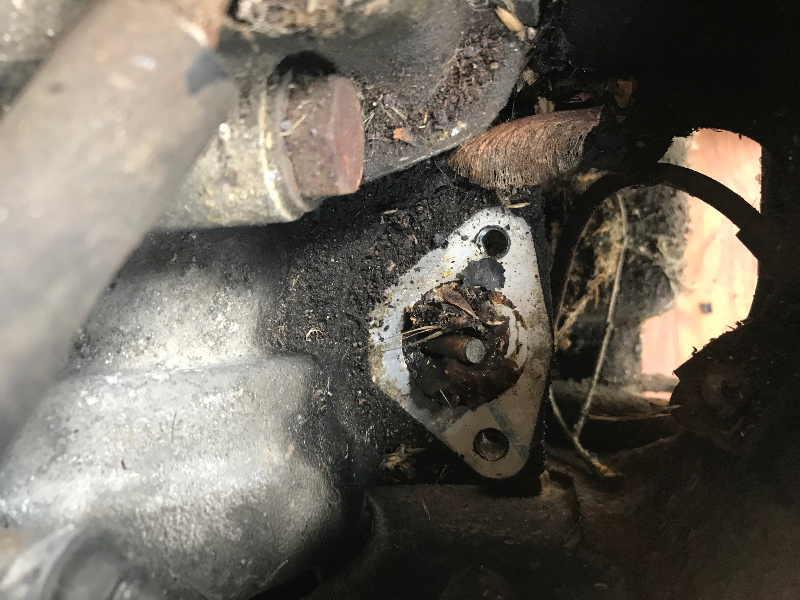

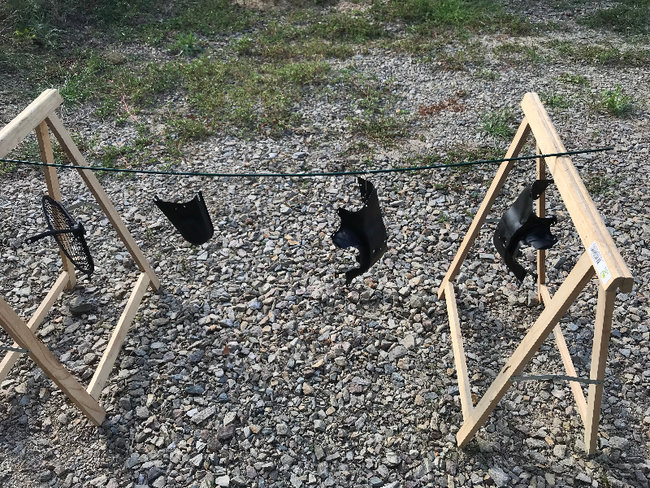

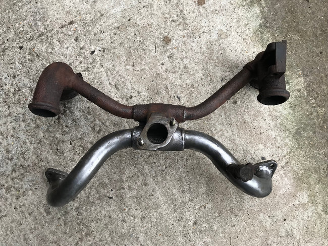

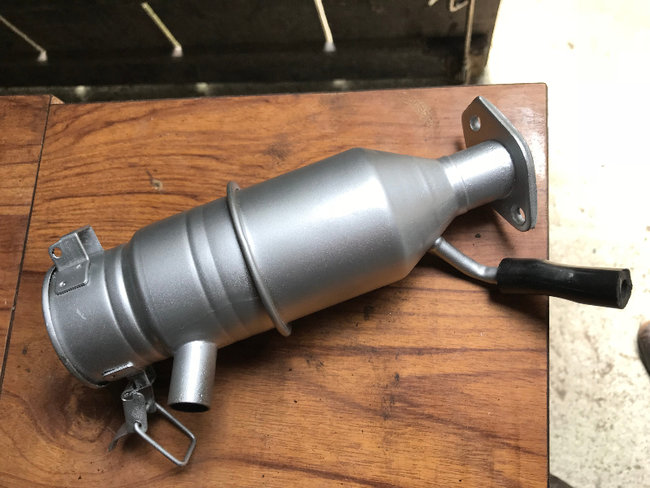

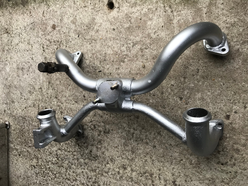

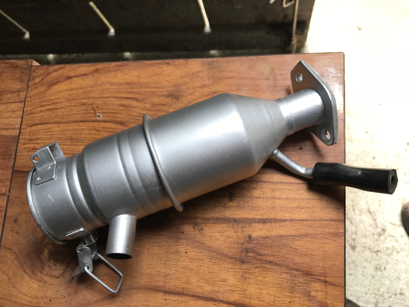

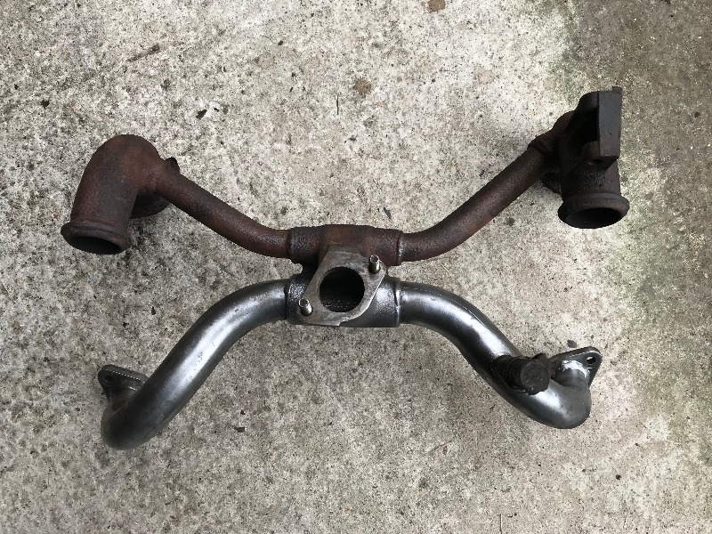

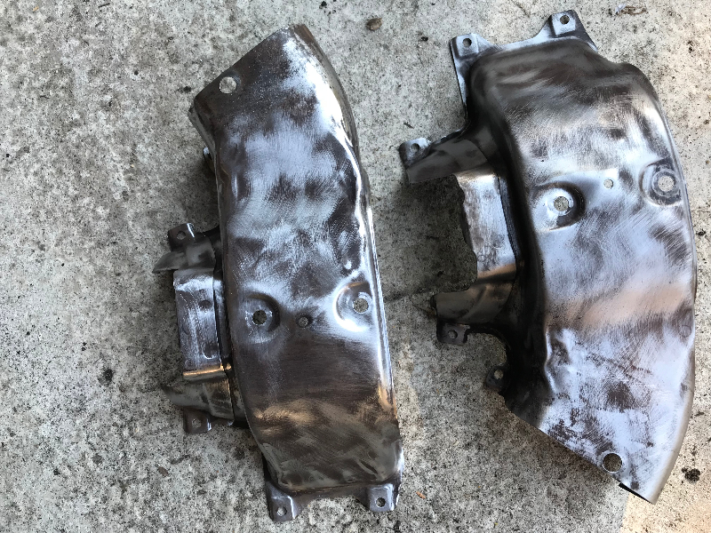

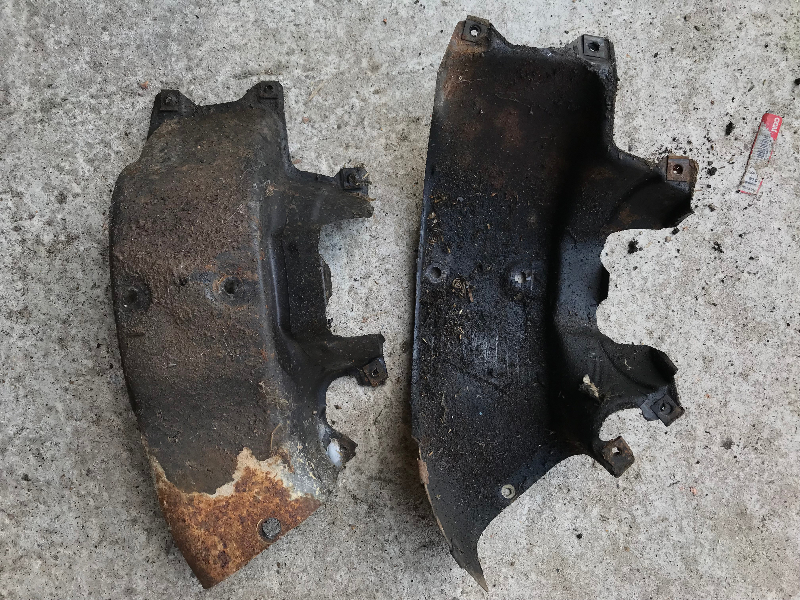

maintenant on s'occupe de la tubulure admission / échappement et le reniflard
Dominique,

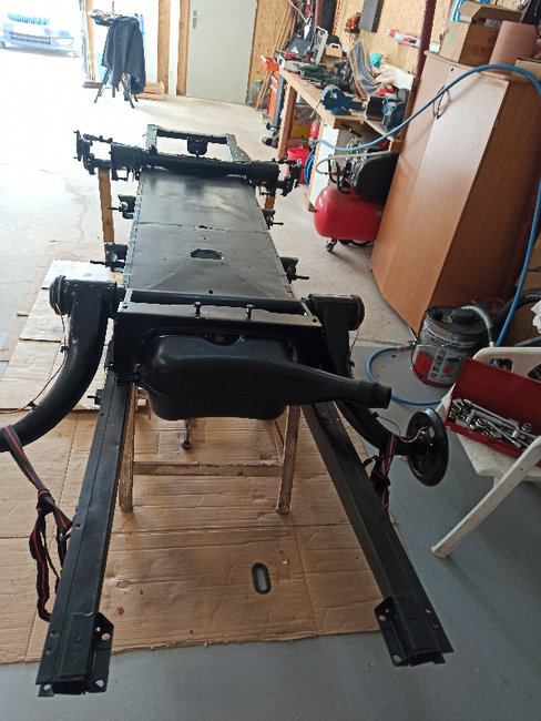

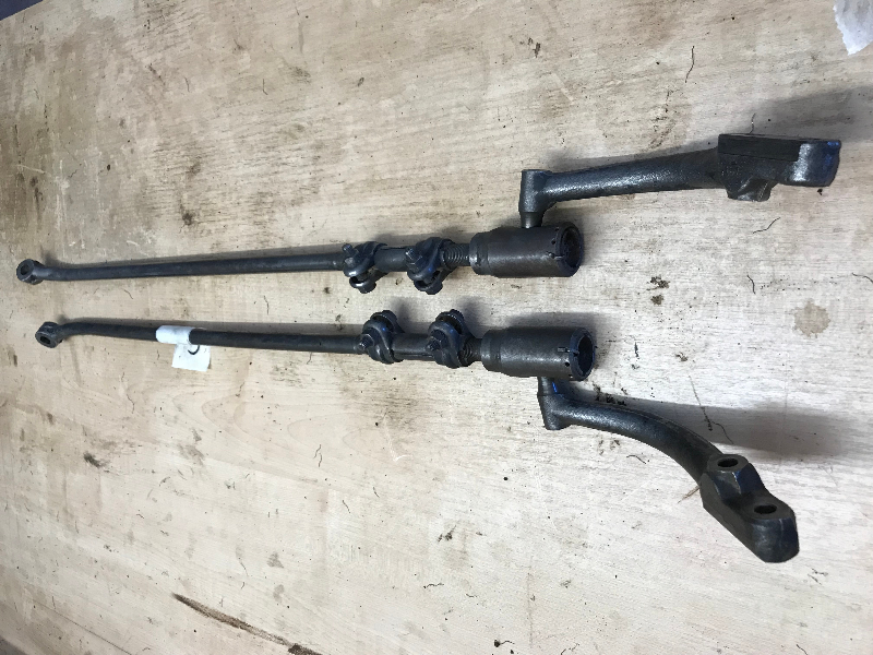

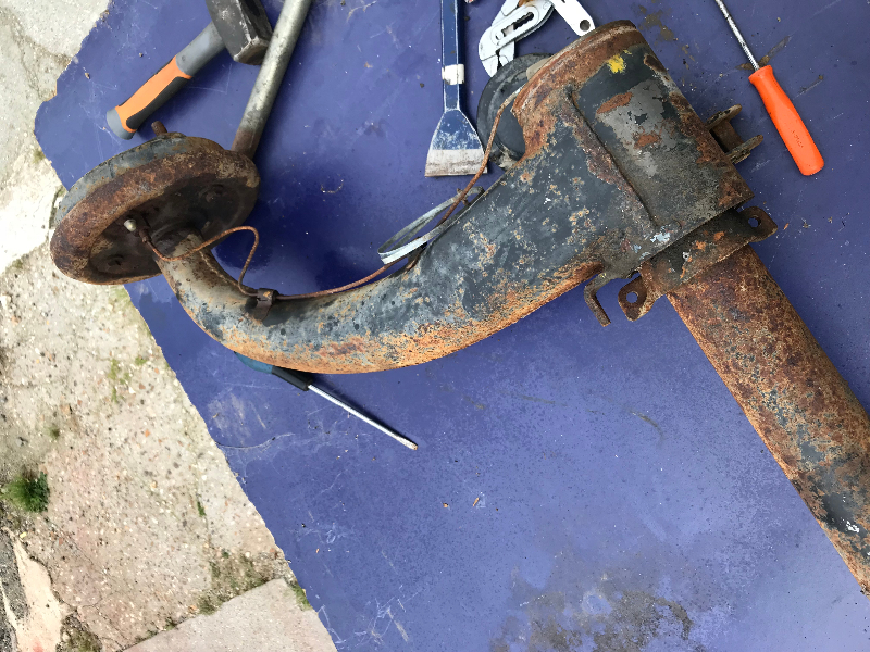

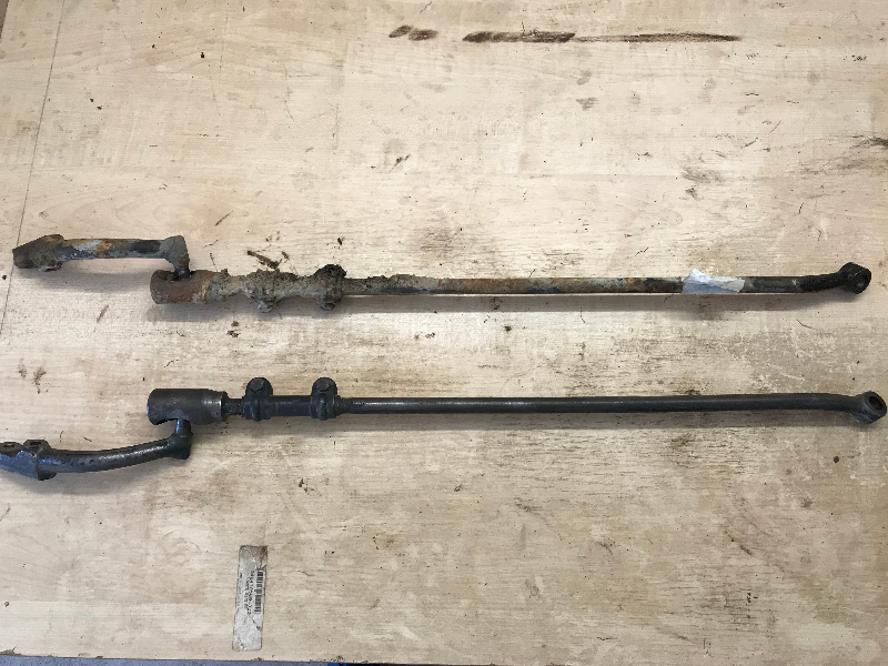

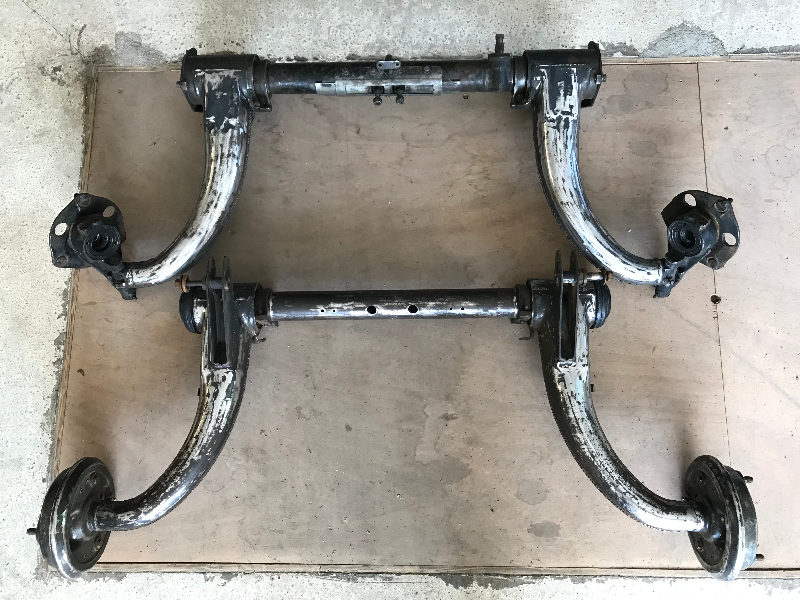

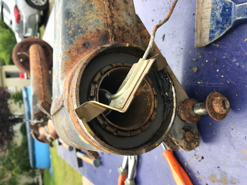

Et nous voici au début du confinement
Il a même fallu que j’abrège ma semaine de ski, partis le samedi revenus le lundi.

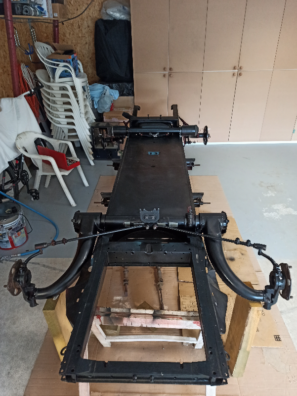

Enfin bref je me décide à finaliser le châssis.
J'ai acheté un réservoir plastique avec sa jauge car l'ancien était vraiment trop rouillé.
J'ai également prévu les 4 roulements et les freins arrière.

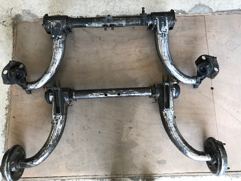

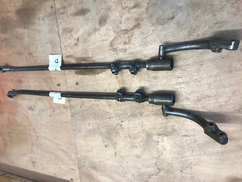

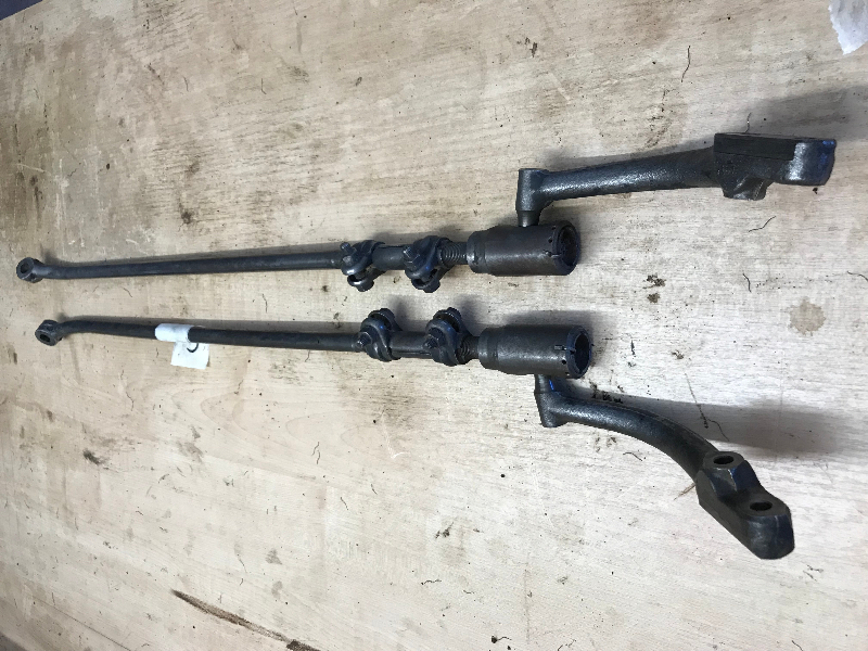

Et on attaque les trains et les bras de direction.
Dominique,
On remonte tout ça sur le châssis et on remplace également les durites de freins.
Dominique,

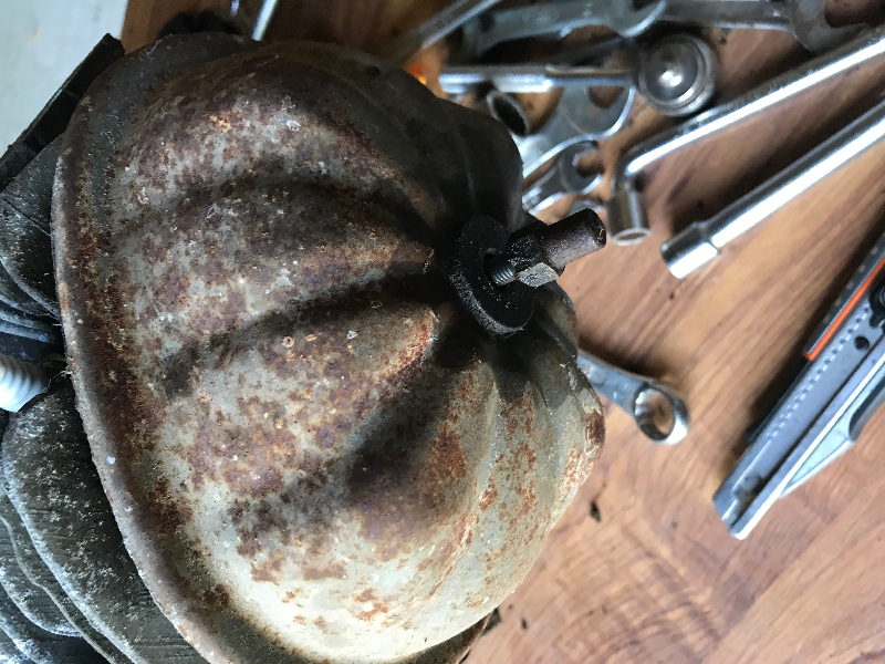

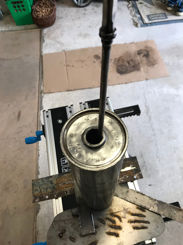

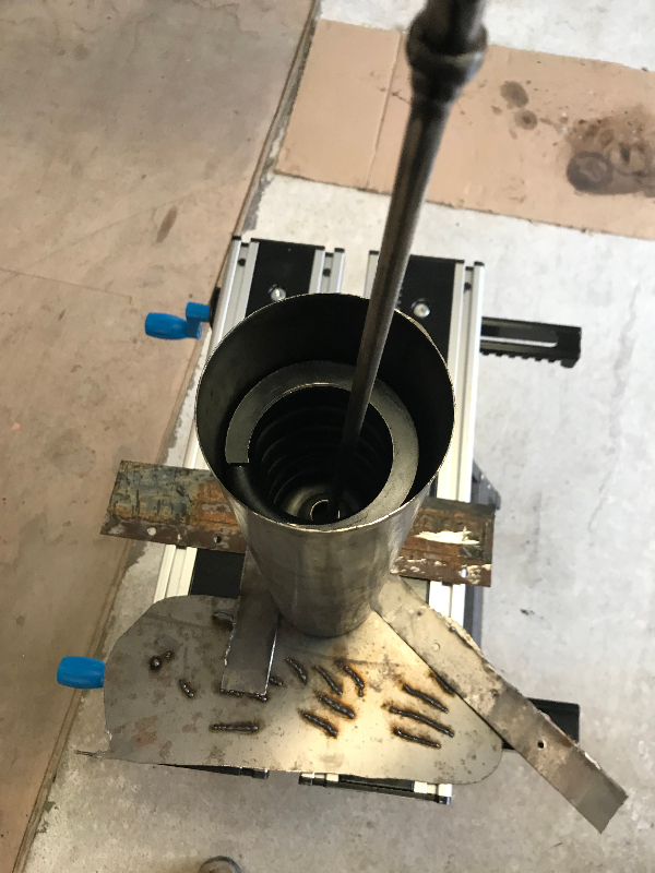

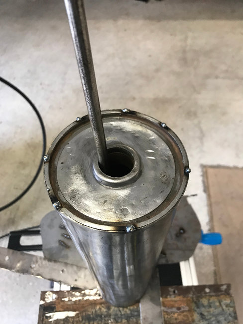

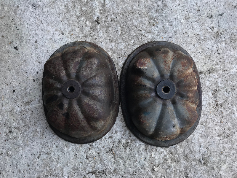

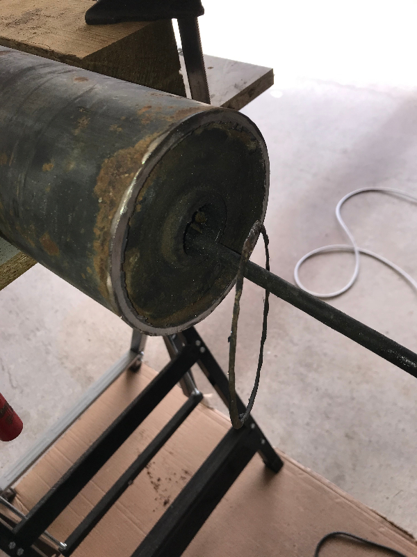

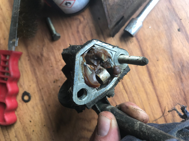

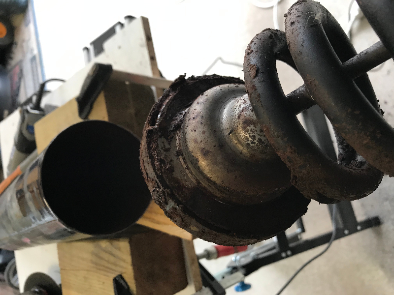

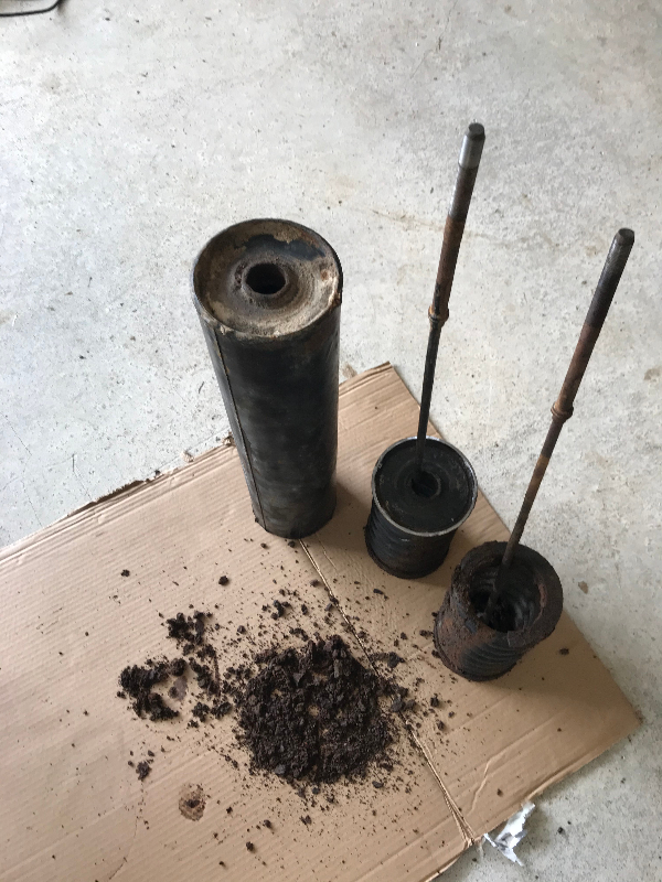

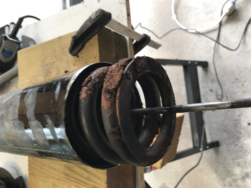

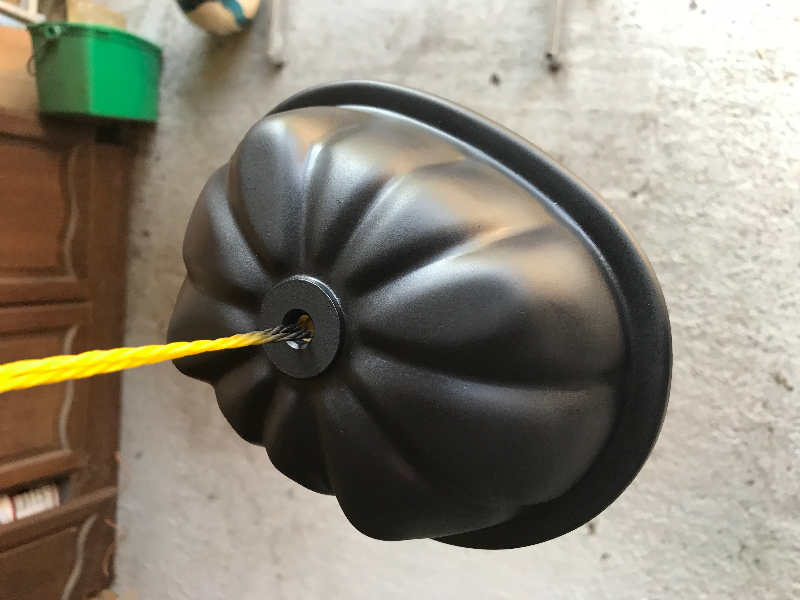

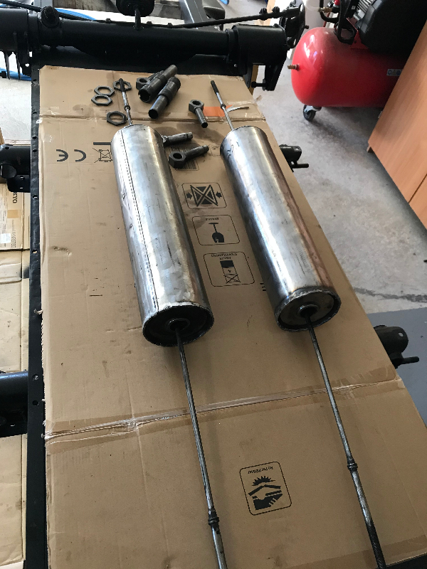

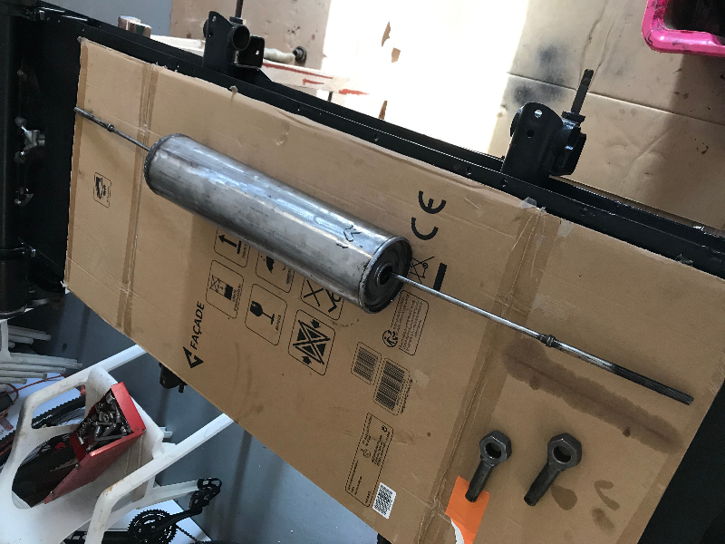

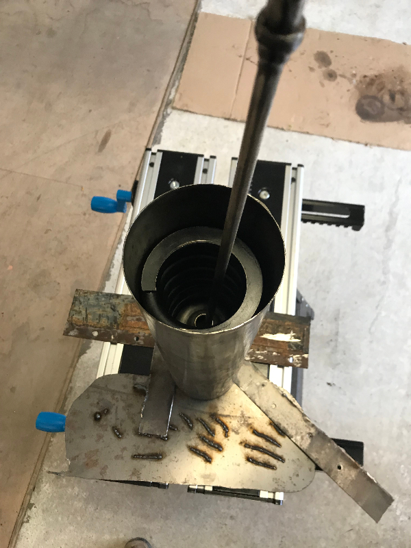

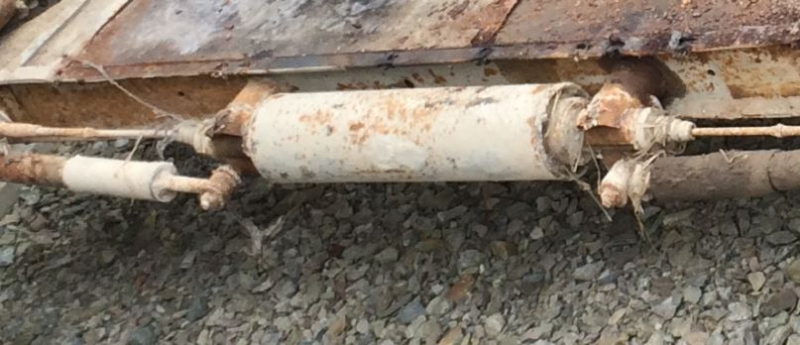

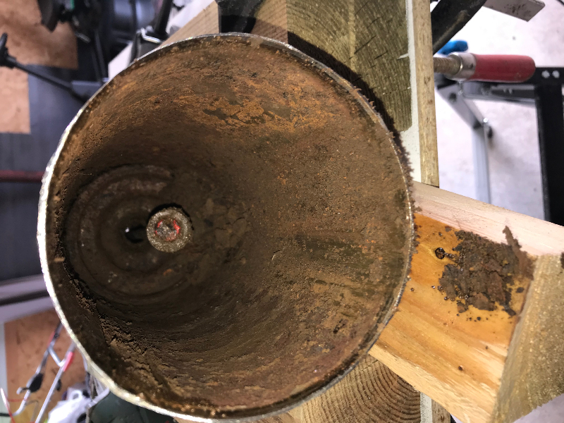

Maintenant y'a un truc qui ne me va pas, ce sont les pots de suspensions.
J'ai vu qu'on pouvait les ouvrir, alors je vais tester.
Dominique,
- Sigdom
- Messages : 64
- Enregistré le : 04 mai 2020, 17:37
- Ma deuche : 2cv4 AZ/KB 1977
- Date de naissance : 10 déc. 1960
- Localisation : Oise et Maine et Loire

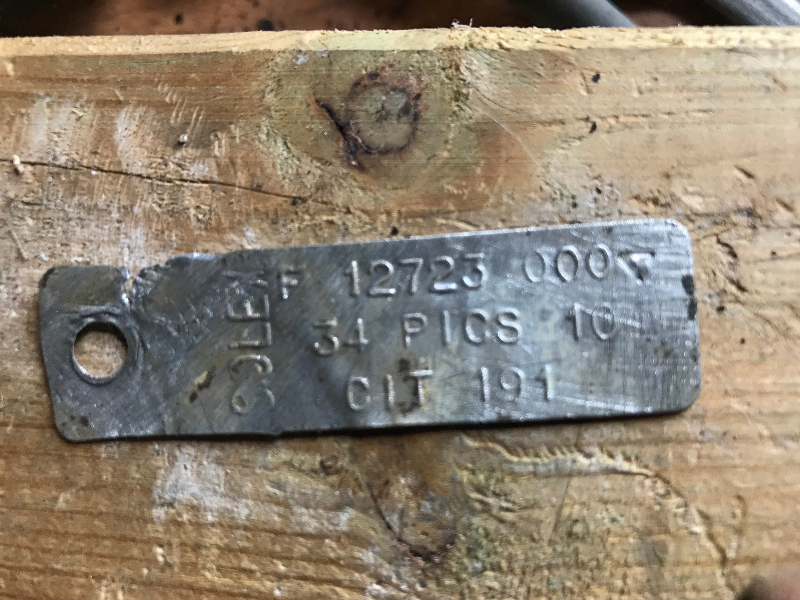

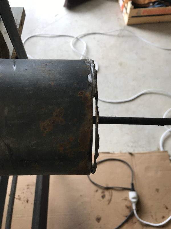

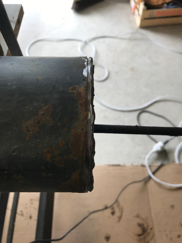

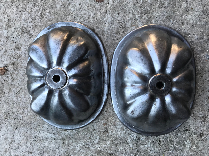

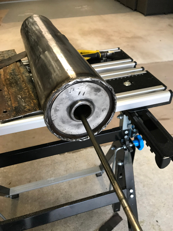

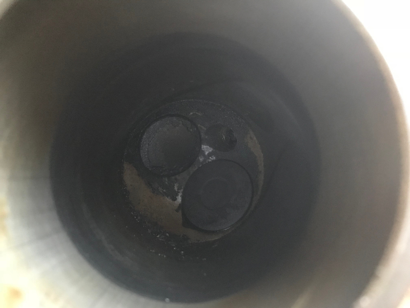

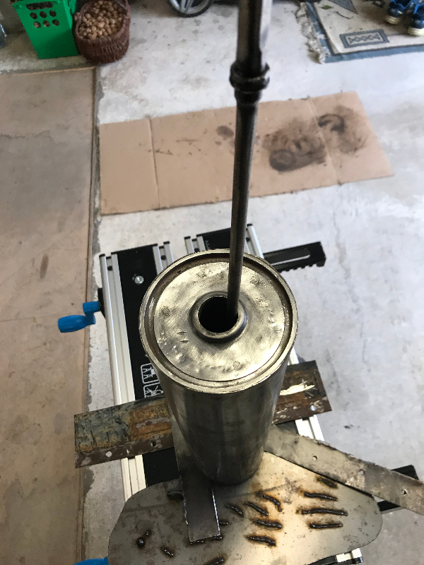

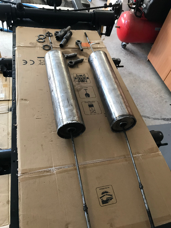

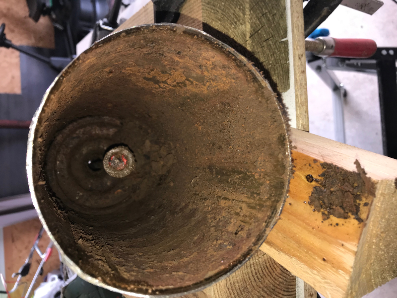

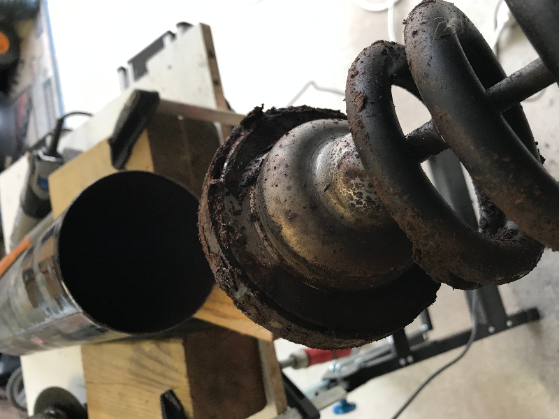

un bon coup de jet d'eau sur les pots je découpe une fine lamelle au niveau d'un bouchon du carter.
Dominique,

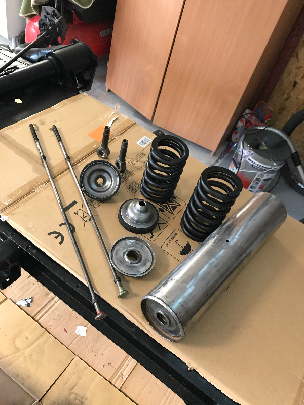

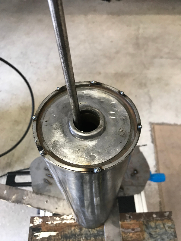

c'est vraiment pas beau tout ça, alors on lave , on rince et on fait briller.
Puis on fait pareil pour le deuxième.

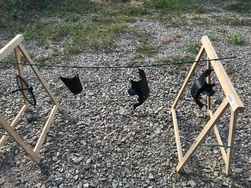

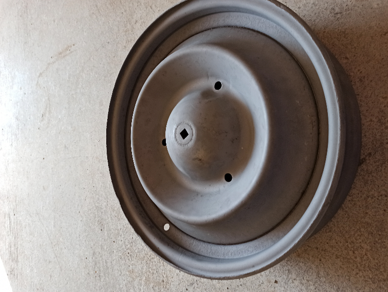

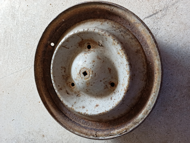

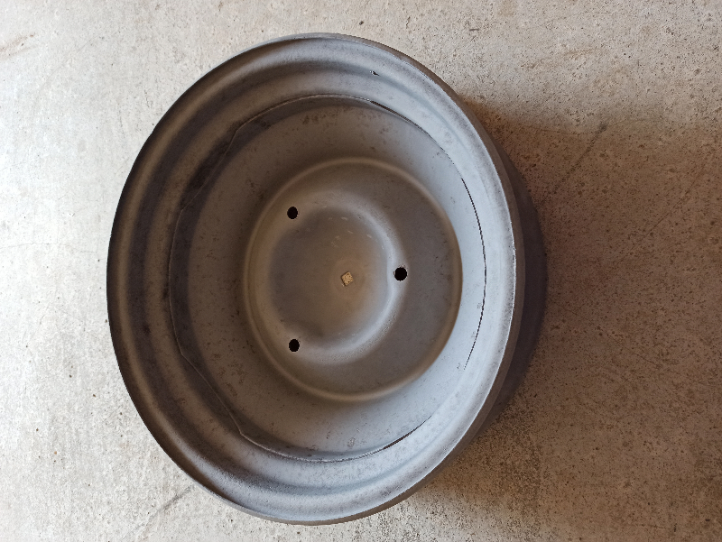

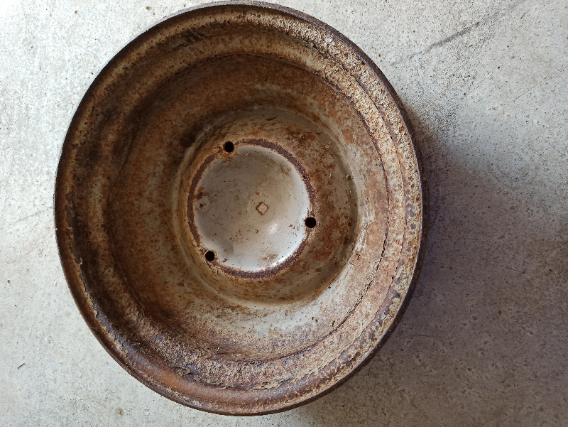

En parallèle, je me suis attaqué à mes jantes, parce que l'a y'a un sacré boulot aussi. Elles étaient toutes bien attaquées, voici la photo avant après de la plus vilaine.
