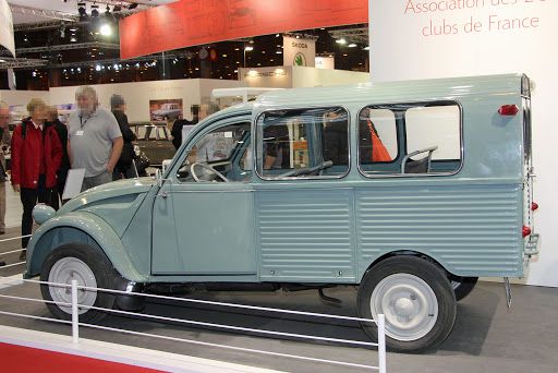

Il a existé des deuch Glaceauto 4 places ... cela pourrait faciliter une réception à titre isolé ... :
