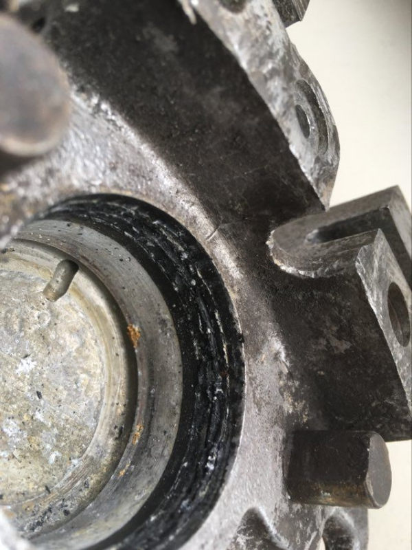

Voici l'état de mes étriers et pourquoi mes pistons étaient bloqués
Pensez-vous qu'ils soient récupérables avec un petit ponçage sans abimer les gorges ?

Re: 2CV freins : cylindre ou étriers
Franchement d'après ce que je vois ça a l'air vraiment mort ! les jeux entre piston et cylindre c'est de l'ordre du centième ...
