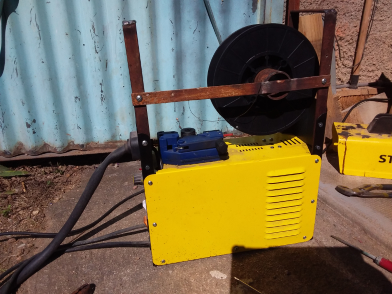

Salut a tous.

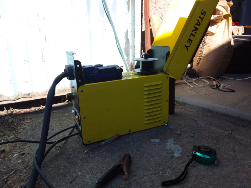

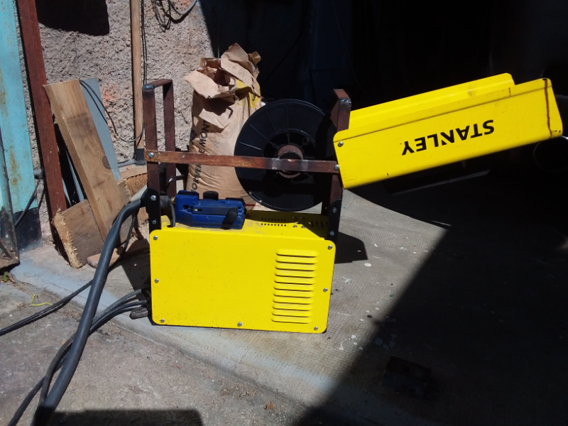

Je voulais vous faire part de la modification que j'ai faite à mon poste à souder. C'est un fil sans gaz. On doit y mettre des petites bobines de fil de 1 kg et moi, j'achète mon fil en bobine de kg. Beaucoup moins chère. Je m'étais fabriqué, il y a 2 ans, un outillage pour transférer le fil de la grosse bobine à une petite, mais c'étais fastidieux. Donc se matin, j'ai modifier mon poste pour pouvoir y mettre la bobine de 4 kg direct dessus. Reste plus qu'à peindre. C'est plus pratique comme ça...

Une bobine de kg (sic !) c'est plus dur à faire tourner qu'une bobine de 1 kg ! Le mécanisme y arrive ?
