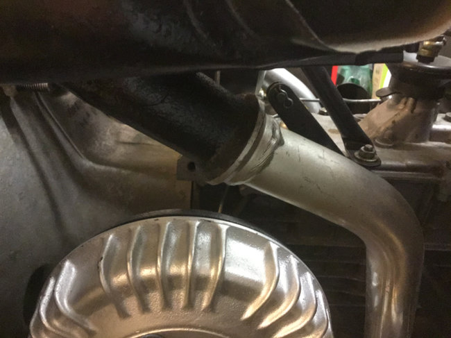

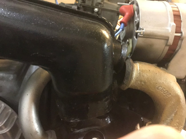

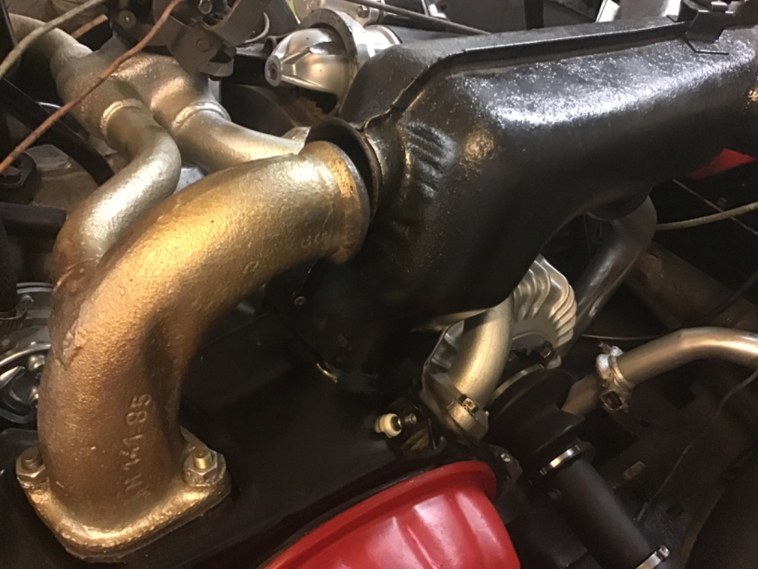

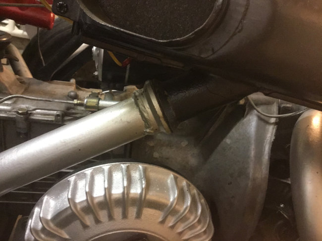

Salut les deuchistes,
j’ai un problème avec le remontage de mes boîtiers de chauffages de droite et gauche si je les fais coïncider parfaitement avec le pot sous boîte de VT il ne vont pas au niveau de l’araignée et des tôles et inversement j’ai l’impression qu’à leur base ils sont trop hauts ou trop petits
un petit coup de main s’il vous plaît
je joins des photos.merci.
Échangeurs droit
Échangeurs droit
Droit
Droit
Échangeurs gauche
Échangeurs gauche
Gauche
Gauche

Bonjour, on a tous ce problème, commence par fixer celui du cylindre, pres de l'alternateur, puis celui de gauche, pompe à essence, ensuite en forçant un peut les 2 autres,lorsque tu mettras les colliers tu les serre un peut tu démarre et moteur tournant tu fait tourner les colliers en tapant avec un marteau pour qu'ils prennent place et faire l'étanchéité :salut:

si tes réchauffeurs sont ceux d'origine sur le moteur et le collecteur est neuf, cela proviens sans doute d’une mauvaise refabrication du collecteur.
Perso, les miens tombent pile poil au bon endroit

Du même avis que CHARLYSTONE, on a pratiquement tous ce souci d'ajustement.
