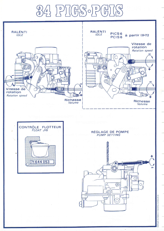

Messages : 1946
Re: Réglage carburateur Solex 34 PICS 6 ! J'ai tout déréglé ! ^^
Je retombe sur ce post bien vieux ...
Quand vous avez un 34 PICS à 3 vis, comme celui de notre ami, vous ne touchez surtout pas à la vis d'axe de papillon, réglée en usine (PRN) ...
C'est ce qui a du être fait puisqu'elle tourne mieux avec le starter un peu tiré ... Ou alors la vis d'air sur le couvercle-cuve est complétement fermée ...
Pour le réglage :
