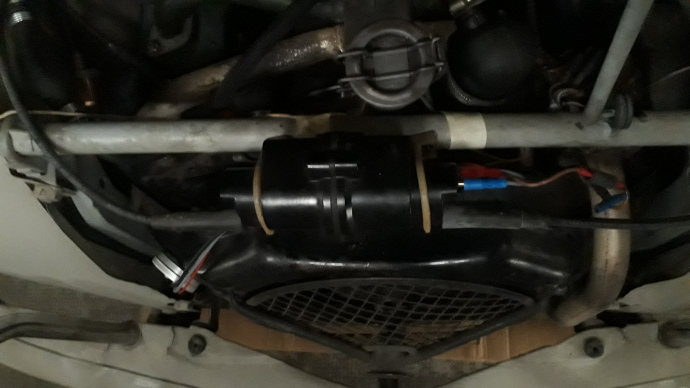

Merci de vos réponses... je l'ai placé de l'autre côté du carter finalement, les fils sont assez longs et cela me paraît pas mal.. j'ai laissé le condo au cas où... en tout cas, c'est très vite monté ! Et demarrage impec...

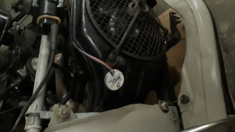

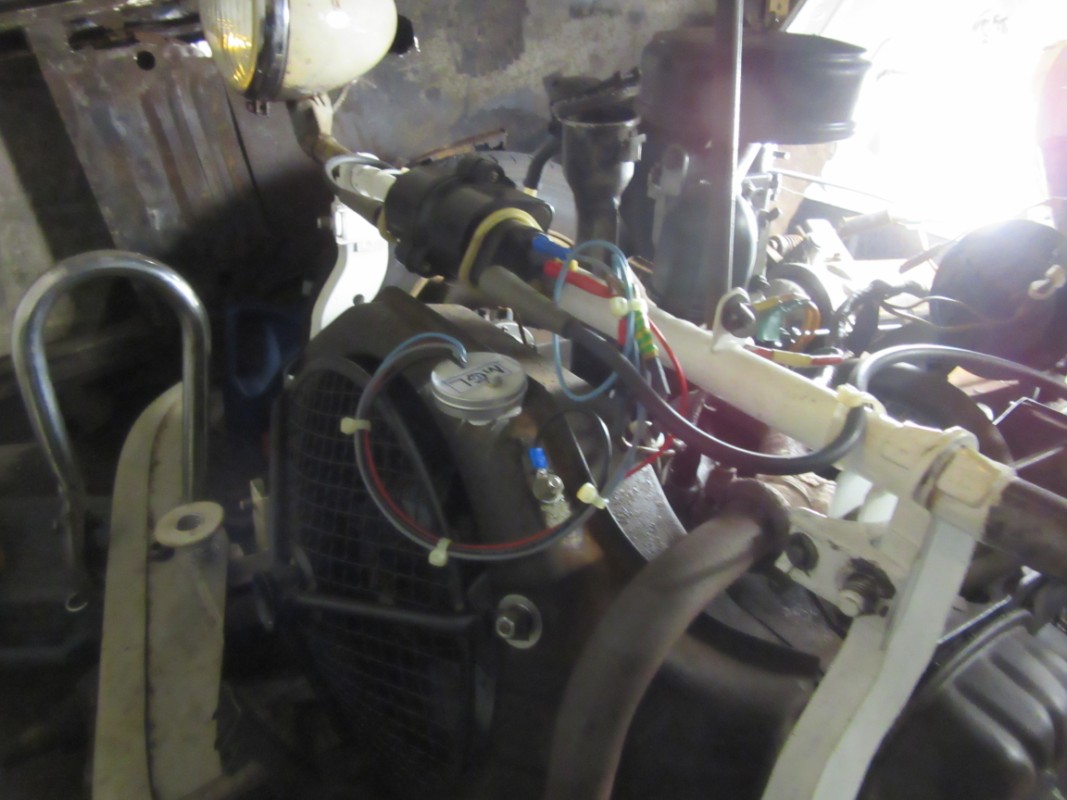

légère amélioration au démarrage, mais quelques bugs, j'ai par la suite remplacé la bobine, par une (6v) bobine sèche, (ça coute un bras ce truc) et là maintenant, il n'y a pas photo, démarrage quasi quart de tour, à chaud ou à froid, alors qu'avant c'était toujours "allons nous partir?"...
Perso, mon installation n'est pas belle, je favorise la qualité avant l'esthétique, j'ai remarqué par exemple que les fils de bobine fixés au colson sur la barre des phares provoquaient des disfonctionnement, je les ai donc passé dans une gaine ict, ainsi plus de contact avec les parties métallique, et poreux ou pas, maintenant, je m'en fout ;) .
J'ai posé le module sur la gauche coté conducteur sur le boitier ventilo, avec la pate livrée avec.

Merci pour la photo et les explications, il va falloir que je regarde comment l'installer et surtout voir cette histoire de condensateur car j'ai pas tout compris.
