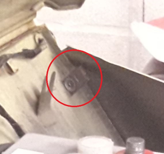

Ayant une joue d'aile qui vibre beaucoup, j'ai remarqué que la fixation inférieure, différente des 2cv plus récente (AZLP 1961) avait sa vis qui tournait dans le vide, impossible à resserrer.
Je ne parviens pas à savoir si un écrou se trouve derrière le tablier, côté habitable car j'ai la garniture collée qui empêche de voir, mais je pense à un insert.
Je suis en garage sous-terrain sans lumière alors ce n'est pas évident à analyser.
Est-ce bien un insert ?
S'il est foiré, que me conseillez-vous ? Est-ce qu'une vis plus logue avec un écrou pourrait faire l'affaire ?
D'une manière générale, comment tiennent les vis dans le tablier ? (régulateur, soufflet de levier de vitesses, bac à batterie...)
Merci pour votre aide précieuse.

Si c'est un écrou soudé qui tourne dans le vide, sur une simple paroi, je devrais le voir derrière !
je regarderai ça de plus près à la lumière du jour, en retirant délicatement la garniture.
D'ailleurs, cette joue d'aile est fixée par 2 attaches bizarres qui la plaquent sur l'aile mais ne la retiennent que par l'opération du Saint Esprit. C'est normal ?
Je n'avais jamais vu ça avant.
Désolé, la photo n'est pas bonne.

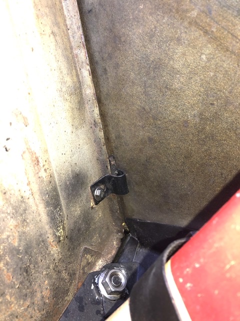

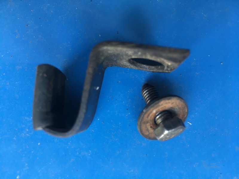

Voici le crochet tel qu'il est. Les tiens sont-ils pareils ?
Si c'est un crochet d'origine, en bon état et bien monté, avec le "joint" en caoutchouc sur le crochet, ça tient bien la joue d'aile.

Pour les fixations de joue d’aile, non, mes crochets sont différents : ils plaquent juste la joue sur le tablier, les joues n’ont pas de boutonnière pour solidariser les 2 ensemble.
Je ferai une photo, ce sera plus parlant

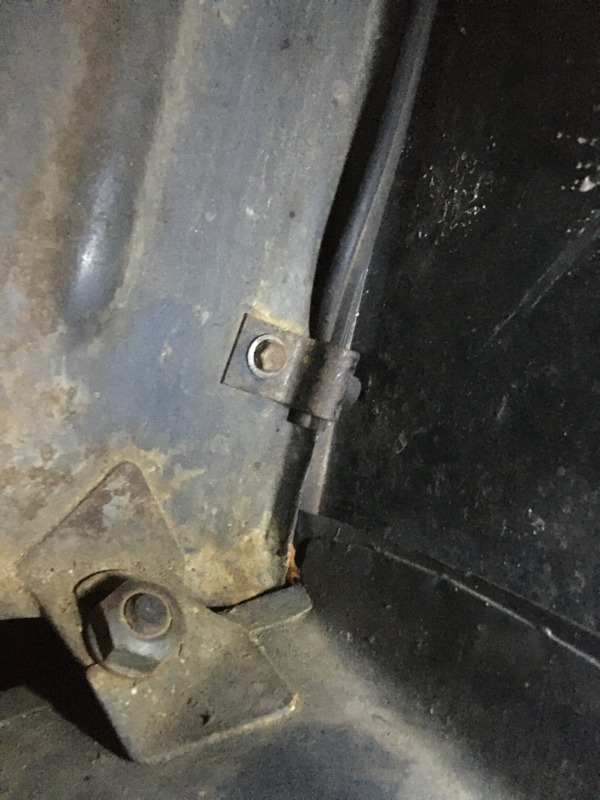

Sinon, voici la fameuse patte qui tient (il y en a 2) la joue d’aile :
Elle ne rentre pas dans une boutonnière et vient plaquer la joue contre le tablier

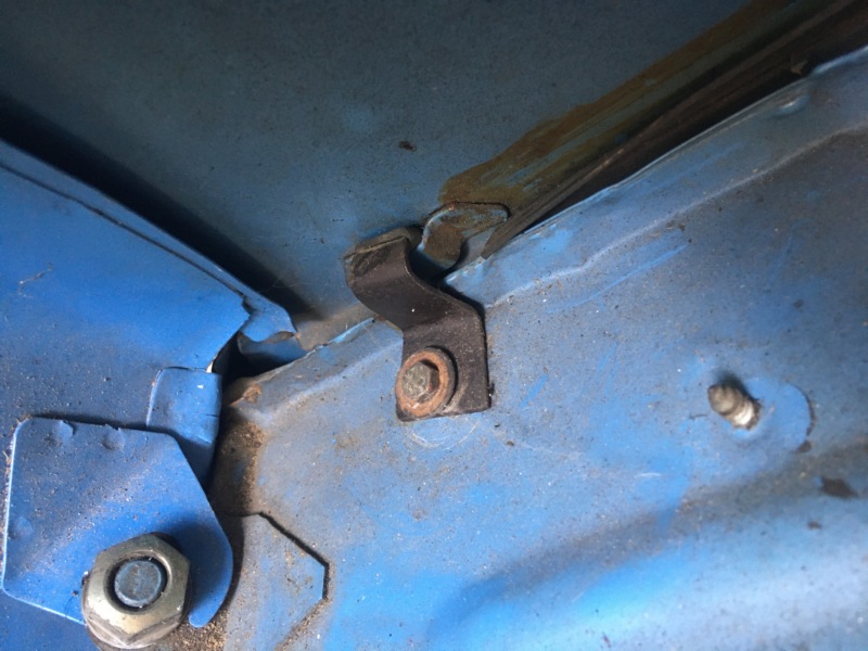

Oui, c'est le bon montage.
Je n'avais pas vu que c'était sur une 61. La photo que j'ai mise plus haut, c'est sur ma 2 CV 6 de 79, il y a une patte sur l'aile dans laquelle se fixe le crochet.
Je suis allé voir sur mon AZAM : c'est le même montage que sur ta voiture. Et sur le crochet il y a un petit téton en caoutchouc collé, qui vient s'appuyer sur la joue d'aile pour empêcher les vibrations.
Voici :

CHARLYSTONE a écrit :c'est le même système sur tout les capots à 5 nervures de 1961 a 1990
Pas tout à fait !
Regarde sur la photo que j'ai mise plus haut de ma 2 CV 6 de 79 : il y a une patte soudée sur la joue d'aile, qui n'existe pas sur mon AZAM de 65 ni sur la 61 de Socotel.
C'est une amélioration qui a été apportée plus tard...

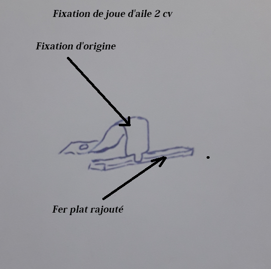

Un petit croquis , de mémoire la fixation est comme je l'ai dessiné , c'est moi qui a soudé les morceaux de fer plat pour avoir plus de surface d'appui sur le bord replié de la joue d'aile , se qui ne règle pas le problème de maintien de la joue puisse que sur les joues en place le souci c'est que les trous oblong son par le temps ouvert ( cassés ) la tôle est tellement fine ..... ) à l'origine le petit téton équipé de son caoutchouc rentre dans le trou oblong et vient serrer directement sur la coque mais ne sert pas vraiment la joue d'aile c'est pour ceci que la joue d'aile tient en place .perso je n'ai pas trouvé ses fameuses fixations d'origine sans compter qu'il faut surement changer les deux joues d'ailes pour que l'ensemble sois solidaire , ( avec un serrage tôle sur tôle on a un phénomène de glissement et cela ne tiens pas dans le temps ) En relisant

Oui tu as raison et très bonne mémoire. Ton dessin est parfaitement conforme ! Je ne savais pas que c’était toi qui avait ajouté le petit fer plat, je pensais qu’il était solidaire de la patte d’accrochage. Une fois l’insert remplacé ça va bien tenir !
