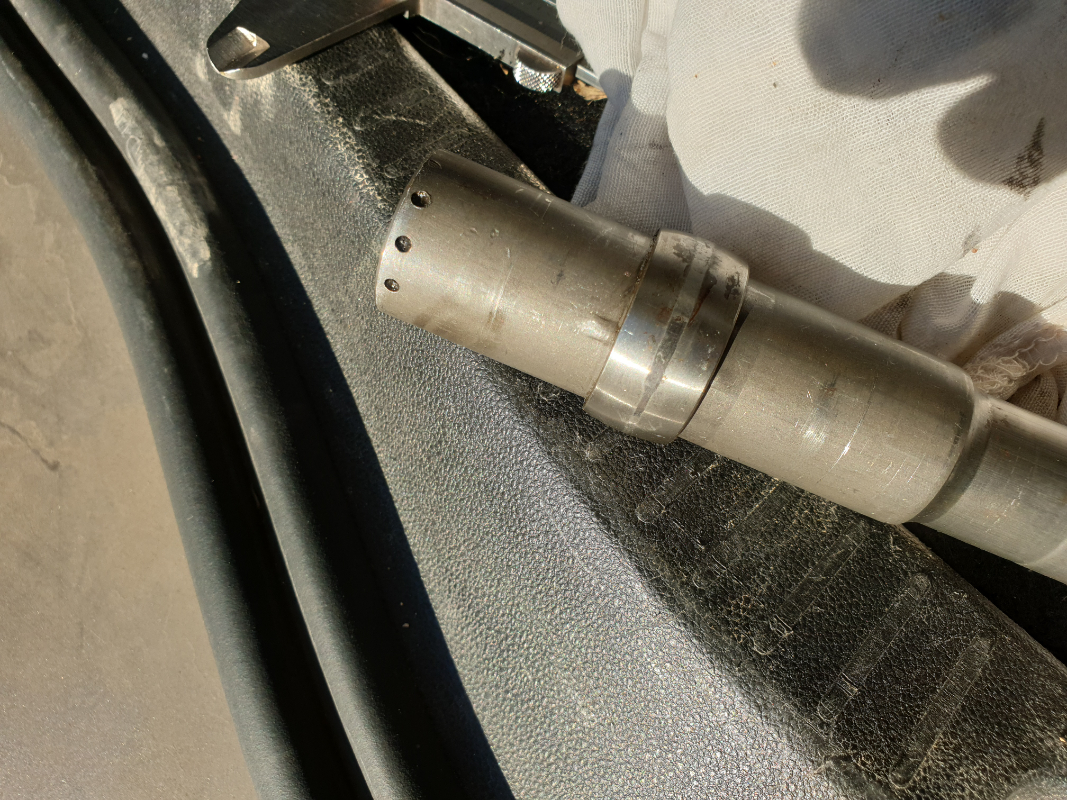

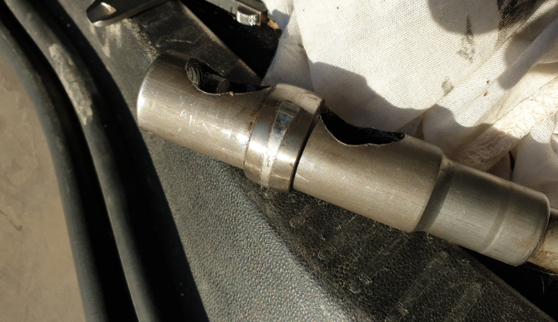

Bonjour à Tous,
Est ce que l'un d'entre vous connais pour la crémaillère
le diamètre d'origine?
le jeu admissible entre la bague et la crémaillère?
Suite à cloc, j'ai tout démonté.
La bague est légèrement usée.
Elle est 34 mm à priori
Et le tube sur le diamètre le plus usé à 34,1mm.
Que feriez vous?
Merci pour votre aide.
Gilles

- Filofax
 - Messages : 1736
Re: tolerance jeu bague crémaillere 2CV
Tu aurais une photo ?

Je n'avais pas fais de rodage et si mes souvenirs sont bons j'avais pris une bague 34,05.
Selon les crémaillères d'origine le bague n'est pas toujours montée avec un rivet à sertir, je ne saurai pas dire à partir de quelle année, mais sur ma 2 cv de 1984 la bague était maintenue en place par déformations locales de la crémaillère de chaque cotés de la bague ( voir sur ta 3ème photo format paysage). Il te faudra percer pour remonter la nouvelle bague avec son rivet.
Cdlt
Belin3800
Cdlt
