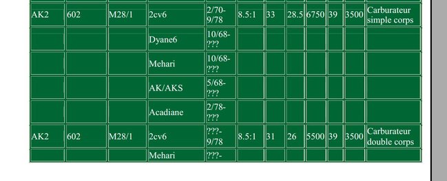

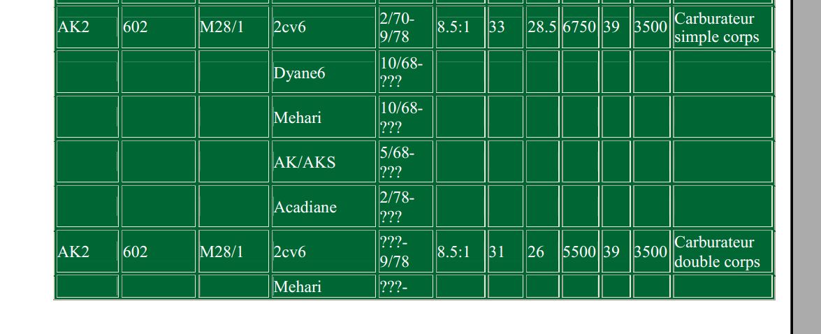

Merci pour ta réponse,
Cela veut dire que tu peux mettre un carbu double corps sur un moteur AK2, j'ai trouvé sur le net deux versions du moteur AK2
info moteur
info moteur
. Un avec un simple corps et l'autre avec un double mais je doute de la pertinence de cette info! Donc question suivante, est-il possible de mettre un simple corps 34 PICS à la place de mon double corps ? Histoire d'avoir une version original!
Que vaut-il mieux?
Merci par avance
Re: Elements d'origine de ma 2CV6 de 71
Il n'y a pas de difficulté à monter un double corps à la place d'un simple corps : il suffit d'utiliser la pipe qui va avec. Elle s'adapte parfaitement sur le moteur.
Et il y a bien eu les deux montages sur l'AK2.
Mais en 71, d'accord avec ce qu'a dit Filofax, les 2 CV ont toutes un simple corps.
