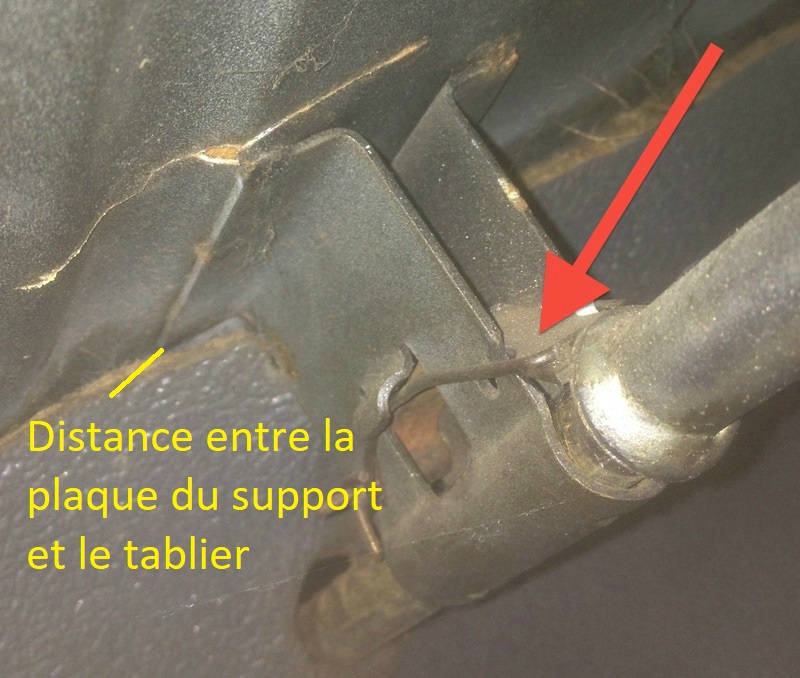

Bon, tout d'abord, je ne savais pas si je devais poster dans la section carrosserie ou habitacle.....
Bref, je suis en train de preparer la repose des éléments du tablier (levier de vitesse, cde chauffage, etc.....)
et bien sûr, l'indispensable levier de frein à main.............et son support.
Et oui, pendant la rénovation, le support a été conservé mais la tablette a été changé. Du coup, quel est son emplacement? A vrai dire, dans l'axe, ça va, mais au final, à quelle distance du tablier? Je n'ai aucun repère !
J'ai bien fouiné sur le net, mais pas trouvé de choses précises...
Donc, voilà ma requete (en jaune !)
MERCI d'avance
PS: du coup, je suis aussi preneur pour le support du levier de vitesse ! :siffle: :siffle: :siffle:

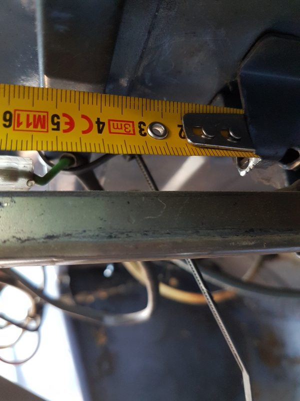

Désolé, la seule chose que j'ai pu prendre, c'est ça (j'ai séché les cours de contorsion à l'école du cirque ... :gnark: )
Appui sur le support côté intérieur et repère (entre 3,9 et 5,4) sur le carré inférieur du bord de la planche de la tablette !

Je regarde sur mes AZ et je te dis (je finis ma pizza avant quand même)
PS : 6000 messages en 9 ans çà fait 666,66666666666666666666666666666666666666666666666666666666666666666666666666666666666666666666666666666666 messages par an :ptdr: :ptdr: :ptdr: :ptdr:
PS2 (comme ça je reste à 6000 pour ce soir :p ) il y a 5,5 cm du bas de la patte au bas du trou dans le tablier. ;)
Pour le levier de vitesse la position est dictée par la patte dans le compartiment moteur ! ?

:like: Merci pour la précision....à vrai dire, j’ai remarqué une marque sur la tablette qui indique, je pense, la position.
Mais bon, pas eu le temps aujourd’hui, moi aussi je fêtais un truc .....40 ans !
En tout cas, merci pour la dimension (et désolé si certain ont eu mal au dos)
Pour le levier de vitesse, je vais me repérer avec la garniture de tablette et le trou avec l’emplacement
