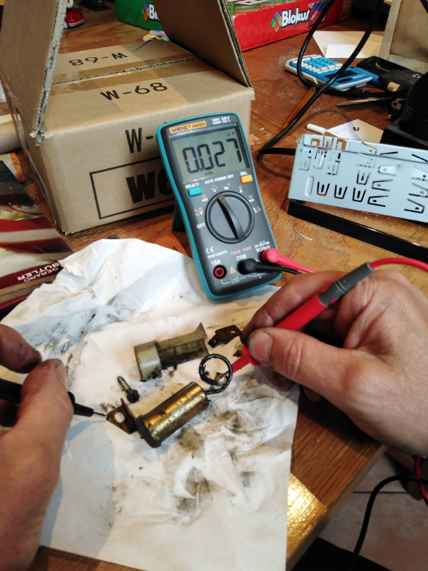

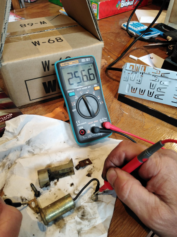

Je crois avoir trouvé l'origine de la panne. Ca semblerait être le condo. Je l'ai mesuré avec un capacimétre et il n'a plus du tout la bonne valeur. Il devrait faire entre 180 et 220 nanofarade. Le miens fait 0,026 nf. J'ai mesuré celui du moteur que j'ai acheté récemment, et il fait 256nf. Je vais donc monter celui-là demain et verrai bien si ça démarre. Il y a de grande chance...
Je pense que ce condo d'occasion me laissera le temps de monter un allumage électronique ou un booster durant l'été...
Je remonte donc ça demain et vous tiens au courant.
Condo hs
