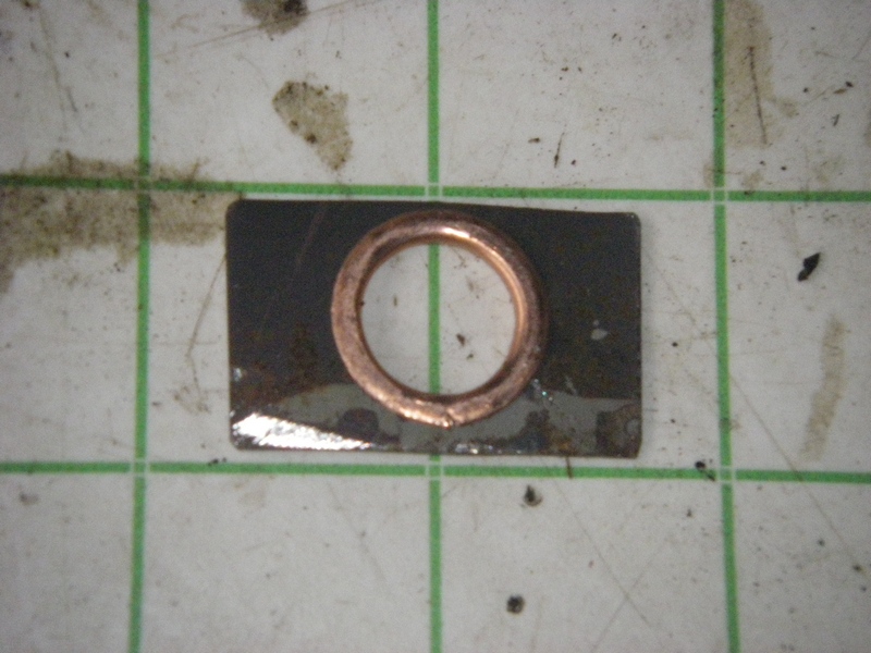

PS: pour tes bagues de pédales de frein et d'embrayage, tu les as trouvé où?

Les bagues... je ne sais plus si c'est récupéré de l’origine, ou neuf. Je vais vérifier.

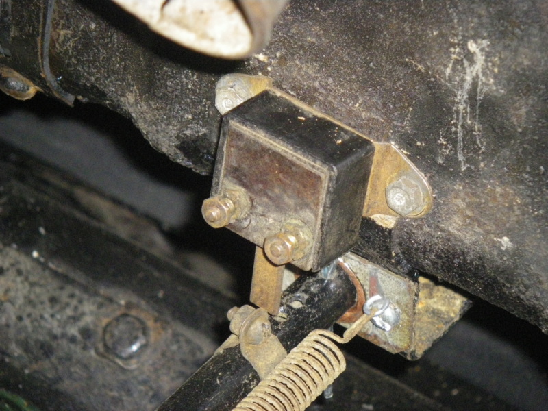

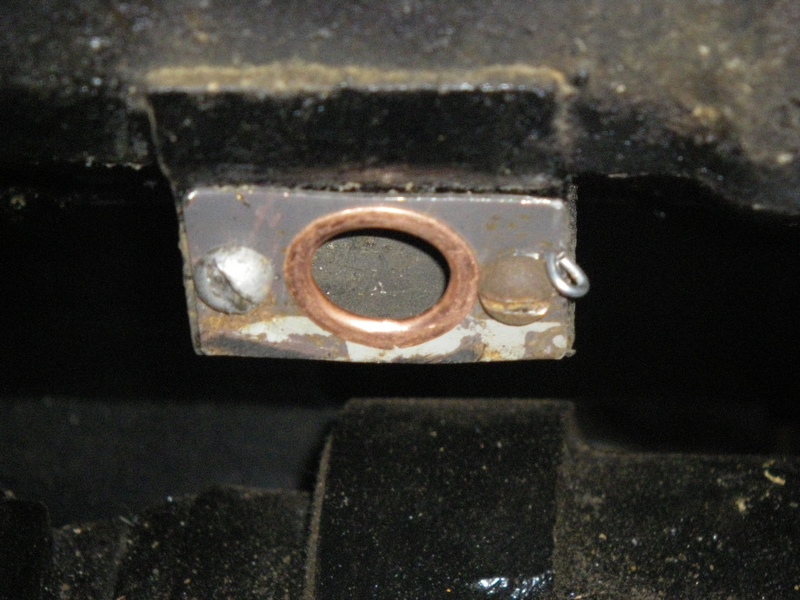

J'ai fabriqué des bagues pour les pédales avec du tube cuivre et l'appareil à collets battus...
Ca donne ça :
