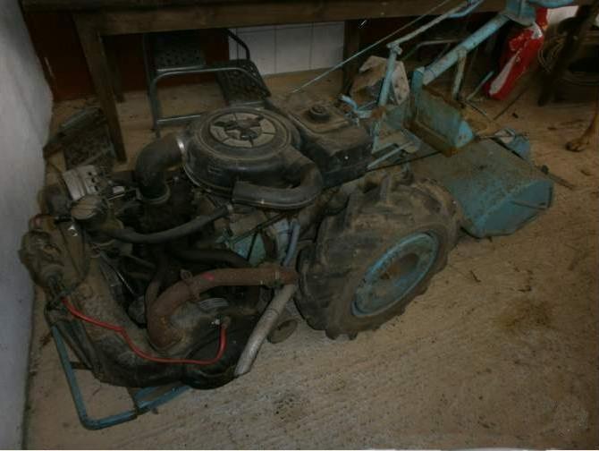

Re: Moteur 2cv à toutes les sauces
Les agriculteurs surtout ont fabriqué pas mal d'engins à partir de moteurs de 2 CV.
Voici un motoculteur. Je dois en avoir d'autres, faut que je recherche...

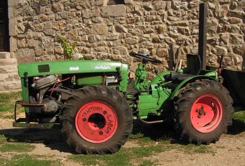

C'est certain que ces moteurs ont été servi à tous les sauces
ici un enjambeur..
Ou en remplacement du moteur diesel 2 temps tracteur Holder

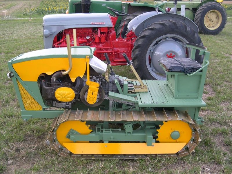

Un autre. Avec en plus, les roues, le volants, etc. de 2 CV.

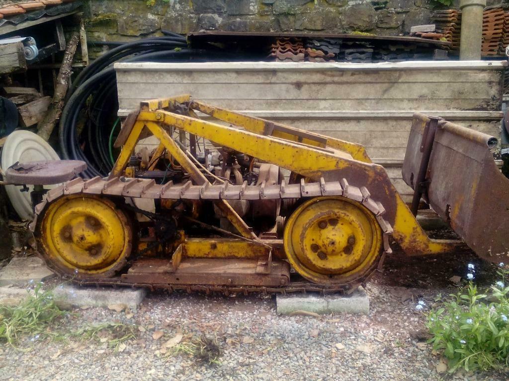

Et ça :

Dans le même genre, j'ai vu une "chenillette" réalisée avec un moteur/boite de 2cv sur un châssis, 3 essieux de 2cv soudés, bras immobilisés, 2 jantes écartées de 4/5cm par moyeu, et 2 bandes de roulement de vieux pneus de tracteur comme chenilles. A l'intérieur, au milieu de chaque bande de roulement, des plots en bois vissés pour maintenir la chenille sur les jantes. Prise de force avec le mouvement pris sur une poulie fixée sur le moyeu du ventilateur. Ça servait à faire de l'épandage.
