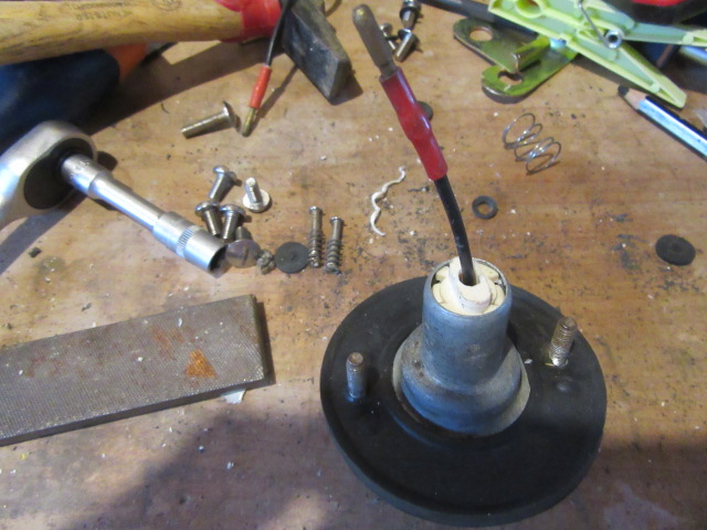

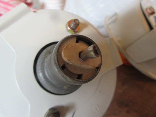

Je ne me rappelle plus comment sont branchés les clignotants av de ma deuch de 1972...
L'arrière du clignotant se présente de cette manière:
Quel type de cosse branche t-on la dessus :???: impossible de me souvenir :fou:

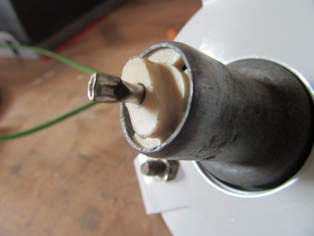

Bonjour. Ce qu'on voit, c'est un sertissage, il manque le bout de fil avec une cosse ronde qui est serti dedans.
Soit tu soudes un fil sur ce bout de tube (mais les soudures ne tiennent jamais très longtemps sur une voiture), soit tu essayes de ressertir un fil dessus.

C'est exact, c'est un fil serti. Il n'y a malheureusement pas grand chose à faire, si ce n'est de remplacer toute la pièce.
Tu peux essayer de te dépanner avec un domino, c'est ce que je fais habituellement....

Bonjour Bob on peut réparer, je l'ai fait,il faut un rivet pop alu de 3,on enlève la tige ensuite on denude le fil de 5mn qu'on enfile dans la tête du rivet pop et c'est nickel, mais avant tout ça il faut démonté le clignotant, on retire l'ampoule ensuite le support rond ensuite le ressort :salut:

Comment il tient ton fil dans la rivet Pop ? Tu le soudes ?
Mais le domino, ça va bien aussi. J'ai fait cette réparation provisoire sur mon Type H depuis plusieurs années et ça tient. J'ai quand même un feu de rechange, mais tant que ça tient, je ne change pas ! :mdrr:

Une fois le fil mis dans la tête tu fais dépasser de 2 ou 3 mn les brins de cuivre ensuite tu sertie comme les cosses électrique, franchement on voit pas la réparation c'est mieux que l'origine, et en plus on garde le clignotant en état d'origine essaye et tu nous tien au courant, facile ,ecolo et pas chère :mdrr: :salut:

Je vais essayé d'écarter le sertissage et d'y glisser un fils d'une 10aine de cm avec, si j'ai bien compris, une cosse ronde mâle à son extrémité.

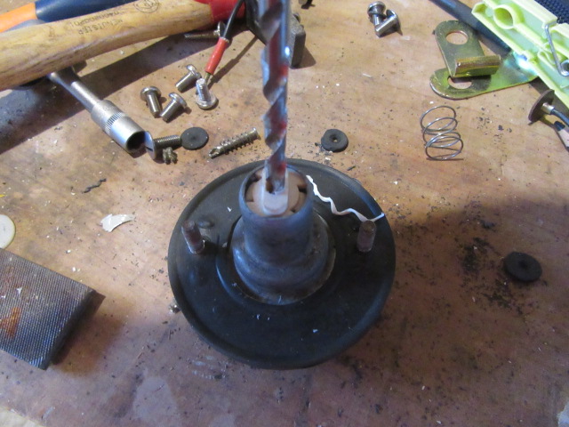

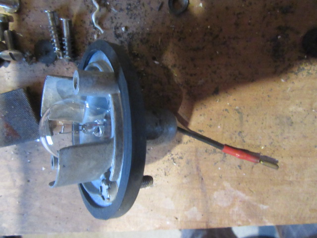

Je vous avais dis que je reviendrai vers vous pour vous donner dire la solution que j'ai utilisé pour refaire les connexions de mes clignotants avants.
Je n'ai pas réussi à écarter le sertissage d'origine, et impossible de trouver des rivets en 3x20mm, par chez moi.. j'ai donc fait ça:
perçage à 5mm:
Ensuite, utilisation de connexions pour les feux arrières:
Il suffit ensuite de passer la fiche mâle dans le trou...et le tour est joué :clap:
Voila!
Si ça peut aider certains d'entre vous à sauver vos clignotants!
