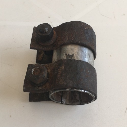

Quand on présente la Byno sur le moteur, le premier problème qui se présente c'est le non alignement du tuyau d'échappement.
Il était vendu avec la Byno un manchon d'accouplement : voir la pub ci-dessus.
Je m'en suis fabriqué un.
Ensuite, il faut couper le tuyau d'échappement pour mettre ce manchon.
