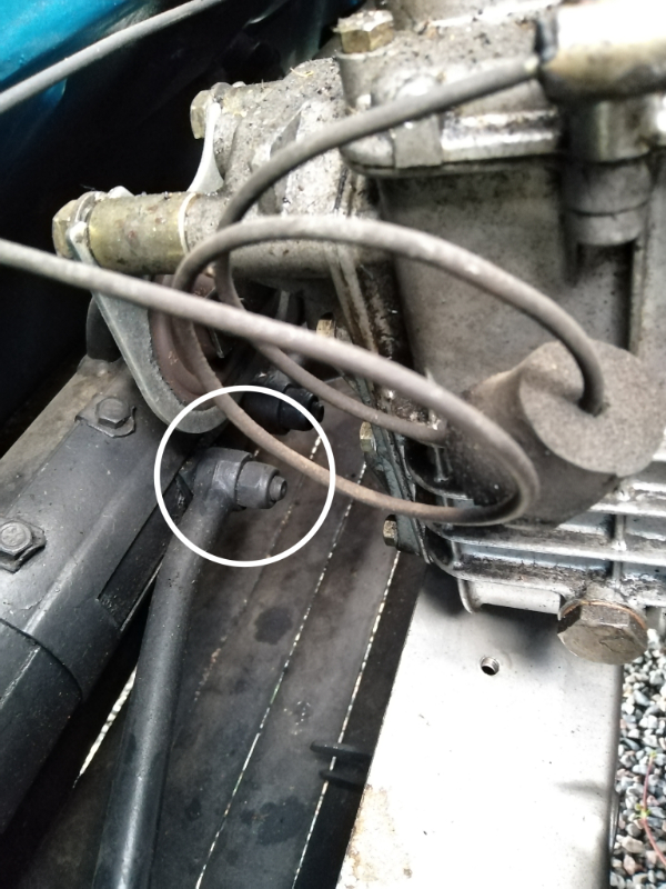

Alors la vidéo n’étant pas concluante, je vous mets une photo. J’essaie une autre vidéo demain, là plus le temps pour se soir. Il y a du jeux au niveau de l’écrou entouré en blanc.

Salut Mickey, l'écrou que tu a cerclé en blanc ,est une pièce maîtresse de haute sécurité elle tien le bras de direction, resserre cet écrou au besoin tu le dévisse et tu mets du frein filet "jaune " ou de la loctite 648 fort
Pour empêcher qu'il se dévisse :salut:

Je parle justement du caoutchouc qui se trouve sous l'écrou que tu as sur ta photo. :wink:
Mais apparemment, il est manquant sur ton auto.

:salut: Non je viens d'agrandir la photo pour zoomer sur le caoutchouc et il est bien en place mais ce n'est pas normal que tu es du jeu .
Pour vérifier le serrage il faut bloquer la barre de direction avec un serre joint sinon quand tu vas serrer l'écrou la rotule va tourner avec et donc cela n'aura pas d'effet .
écrou nylstop normalement , serrage 3 m.kg .

Je viens de re-zoomé sur la photo et j'ai l'impression qu'il manque réellement le caoutchouc.
On voit bien les carrés de crémaillère, mais pas vraiment le reste.
Moi, je changerai le caoutchouc, qui sert à ça et ne coût pas beaucoup.

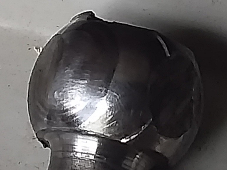

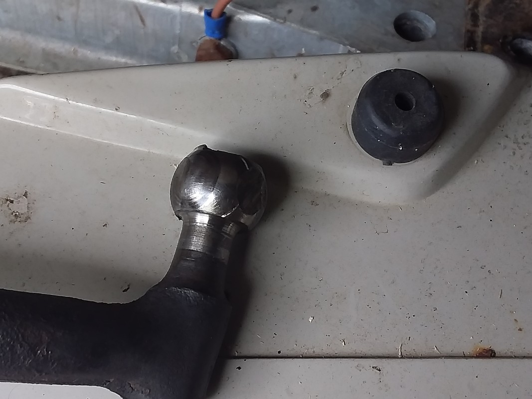

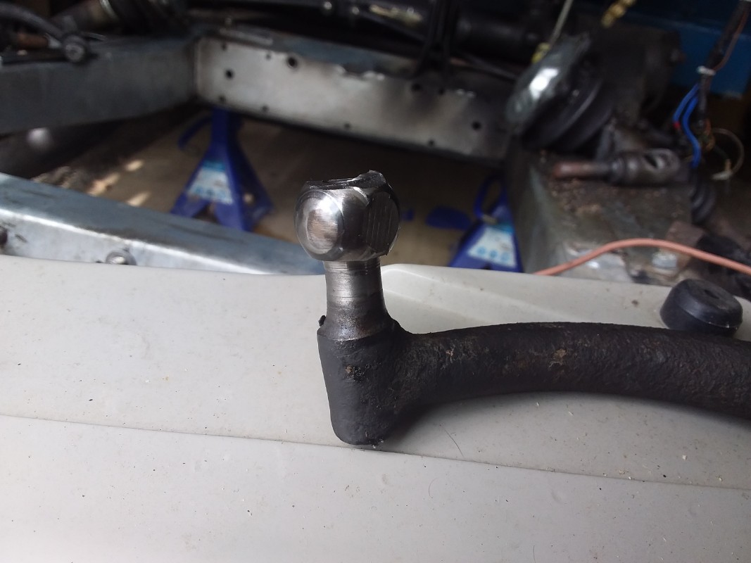

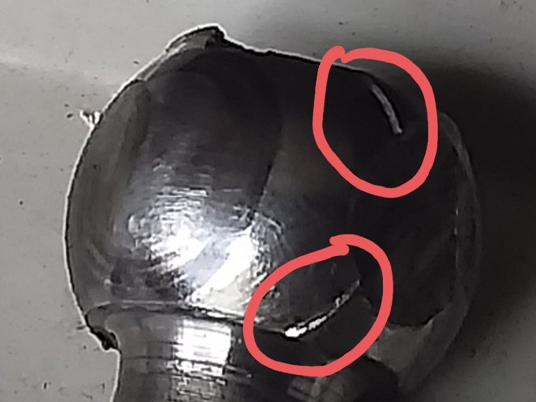

Bon et bien je me suis enfin réellement penché sur ce problème de crémaillère. Et oui car ma deuch doit passer au contrôle le 19 avril. Mince le 19 est déjà passé, le temps passe vite. Je trouvais rien de particulier sur la crémaillère, j’ai donc poussé mes investigations plus loin, et je crois bien que cela vient de mes rotules de direction. Les deux sont dans le même états. Qu’en pensez vous ?

En ce qui concerne les rotules, ça ce voit pas beaucoup sur les photos, mais tu ne les trouves pas marqué voir usé ? Elles sont marqué et au touché on sent bien que ça accroche.

Effectivement la tête de rotules n'est pas très belle, pour passer ton contrôle essaye de serrer les 2 coupelles et voir si y a toujours du jeu, et ensuite tu change tes rotules

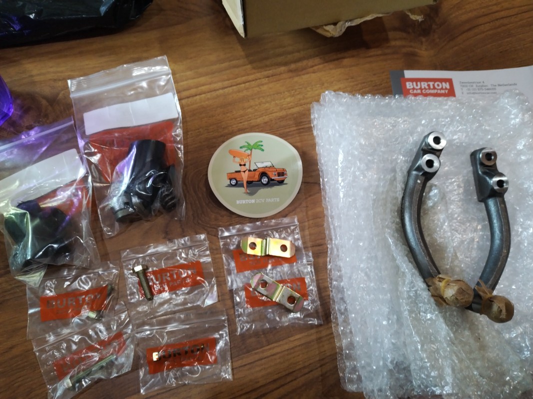

Bon et bien, commande passé à l’instant chez Burton...

Commande reçu aujourd'hui.
Vraiment très très sérieux Burton.

En plus, un petit magnet !! 😉

En faite, c’est un autocollant. Il est cool...
