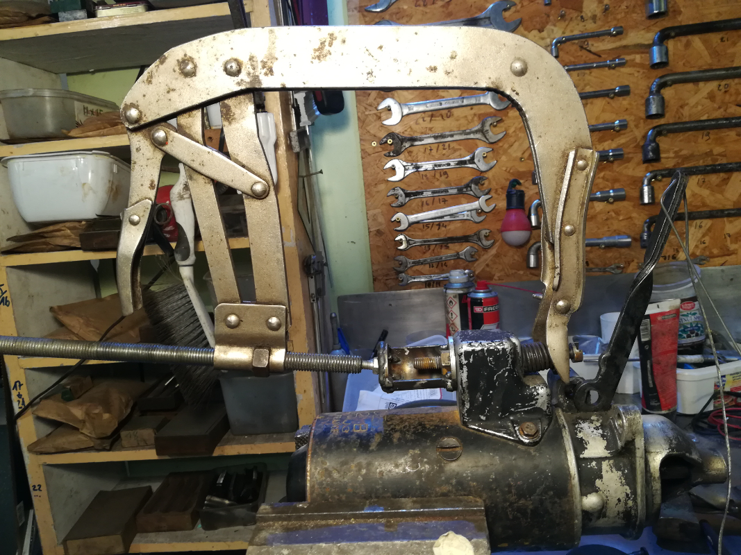

Détournement d'outil ...
Ceux qui ont déjà été confrontés au problème, comprendront ; les autres je vous laisse réfléchir
Re: Détournement d'outil ...
Tu utilises un lève-soupapes pour comprimer le ressort du "bendix" du démarreur. pas bête....
Pas mal du tout !
C’est tellement pénible de régler la garde de la commande, je m’y suis repris à 6 fois, avec démontage graissage à chaque fois...
idem ! c'est vraiment au demi-millimètre prèsSocotel a écrit :Pas mal du tout !
