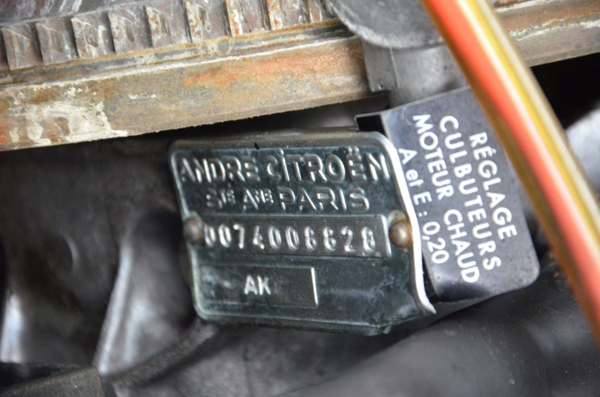

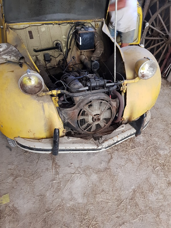

Houlà !!! Cette photo va mettre un point final à une longue guerre de clans :
0,20 ou 0,40 ? A froid ou à chaud ?
Si cette plaque est d'origine ....
:france:
Re: mon moteur !
Moteur badgé AK, c'est un moteur de 602 cc, type M4, monté sur les AMI 6, les fourgonnette AK 350 et les première Dyane 6, appelée aussi parfois D 6. Et aussi les 2 CV AZAM 6, mais ça c'était en Belgique.
C'est très curieux pour une 2 CV 6 ! Je n'ai pratiquement jamais vu un tel changement. Ou alors la plaque moteur est fausse :mdrr:
Mets-nous une photo du moteur, on va te dire tout de suite si c'est un M 4 ou un M 28/1 qui équipe normalement les 2 CV 6.
Et pour le réglage des culbuteurs, j'ai toujours dit que c'était 0,20 admission et échappement, à chaud. C'est pour ça que je les règle à froid à 0,20 très serré.

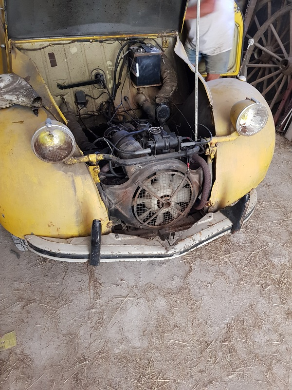

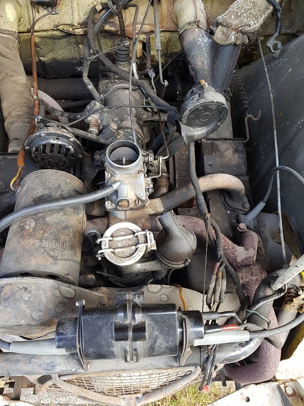

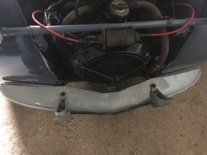

bonjour Bob 41 ; voici le moteur :)
apres avoir fait quelque recherches , il semblerait que certaine 2cv camionnette en on été équipé a partir de juillet 1961 ! apres je sais pas si c est exact ? la mienne est de octobre 1961 !
Re: besoin d'infos sur mon moteur de 2cv
C'est bien un moteur M4 d'AMI 6, sans aucun doute. Et avec une dynamo.
Mais je vois que tu indiques que ta 2 CV est une AZU, j'avais cru voir que c'était une 2 CV 6.
Es-tu certain que ce n'est pas une AK 350, auquel cas c'est le bon moteur.
Mets-nous une photo de coté de ta fourgonnette. Quel est le type inscrit sur la plaque moteur ?

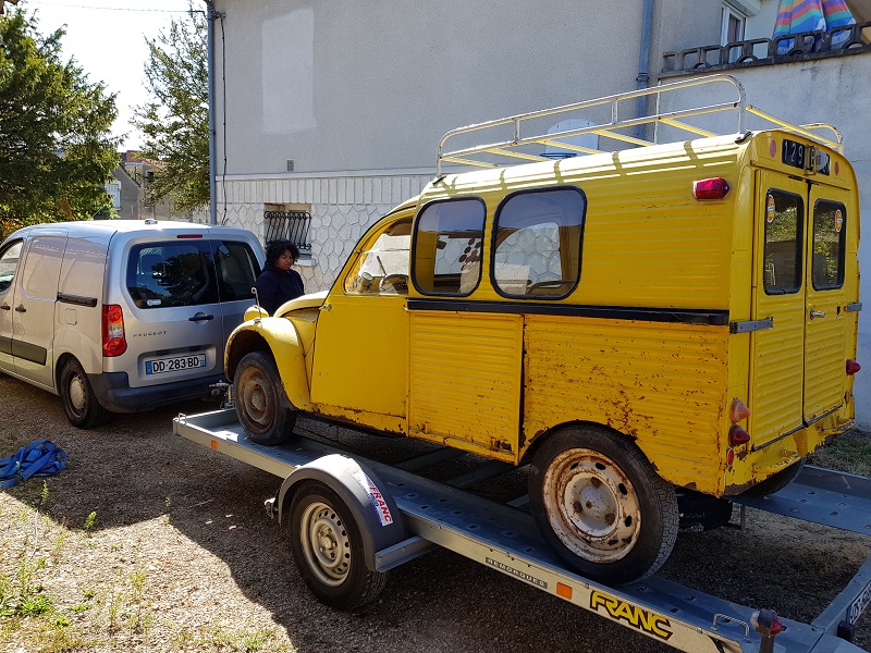

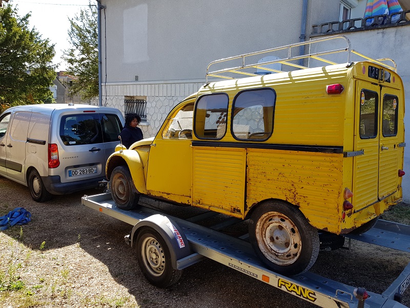

Je ne suis pas sur que ce soit une AK 350,mais c'est une postale semble-t-il...Le porte-à-faux arrière me parait trop court pour une AK350. Maintenant avec les voitures postales il y a eu des modèles particuliers et il est possible que ce soit une AZU bien que marquée AK.
Pourrais-tu mesurer la longueur de la caisse après la roue, ou la longueur totale de la voiture ? Une AK 350 mesure 3,80 m. et la plaque de charge, si elle l'a encore, indique 350 kg.
Bravo, c'est néanmoins une très belle découverte, assez rare.

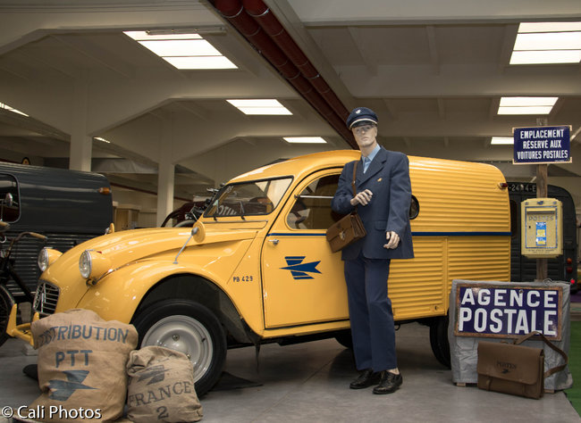

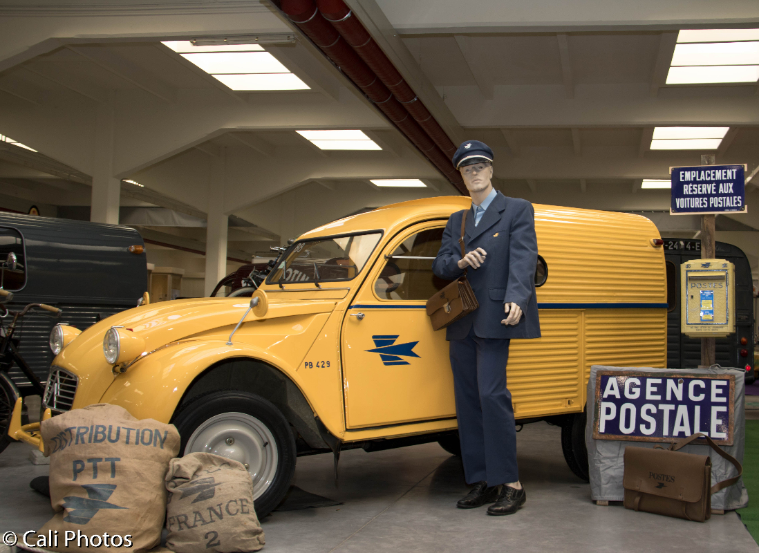

Il te faut la remettre en état conforme avec ses couleurs d'origine, jaune postal et bleu pour les renforts de caisse.
Comme celle-ci, sauf que celle de cette photo est un AZU, mais c'est pour les couleurs et le sigle.
Ets-ce que la tienne a le pare-choc PO à l'avant, comme celle de la photo ?
En plus je remarque sur ta photo qu'elle a le petit compteur rond sur le coté du pare-brise, donc ça ne peut pas être une AK, c'est une AZU.

bonjour Bob ; alors sur la carte grise , il y est inscrit en type : AZU SIE 2CH . je sais pas ce que veut dire : SIE :???:
numéro de série du type : 0687481 . date de première mise en circulation : 13/10/1961 . poids a vide : 510 kg ; charge utile 340 kg .
pour la longueur de caisse , longueur total : environs 3,60 m ( du bout du capot a l arrière fini ) ; sinon , longueur axe roue arrière à la tôle fini : 50cm .
Concernant le fait que ce soit une ancienne de la poste , cela m étonne beaucoup car la peinture est vraiment pas belle ! de près on dirait sa été fait au pinceau :surpris:
j espère sa vas t apporter plus de renseignement et hâte de connaitre le résultat final de ta recherche concernant ma belle :p

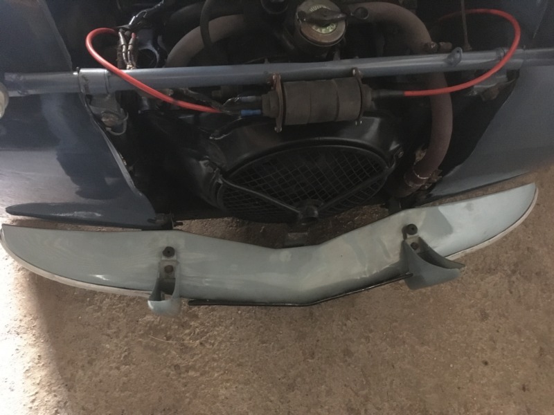

[attachment=0]20200905_171616.jpg[/attachment
voila la photo du pare choc ! est il d origine , pas sure non plus .
Très bien,merci.
Donc c'est bien une AZU série 2 (SIE = série), de 61, exactement comme la Postale que j'aie mise en photo, c'est la même, si la tienne est vraiment une postale, ce dont je doute au vu des photos.
Alors, le moteur n'est pas le bon : tu as comme je l'ai dit un moteur 602 cc d'AMI 6, type M4 de 3 CV fiscaux.
Sur ton AZU il devrait y avoir un moteur 425 cc de deuxième génération, dit "18 ch", type A 53, et de 2 CV fiscaux. D'ailleurs ta carte grise est de 2 CV.

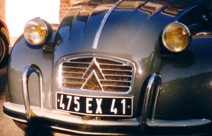

Par ailleurs, mais c'est un détail, ce n'est pas la bonne calandre ; la bonne calandre c'est celle en inox avec les grands chevrons, la plus belle.
Ce n'est pas non plus le bon pare-choc. Sur une postale, c'est le pare-choc PO en tubes, et sinon ce pare-choc est plus récent que la voiture.
Voici le bon pare-choc (si pas postale) :
Et la bonne calandre, c'est la troisième sur cinq calandres qu'a eu la 2 CV.
