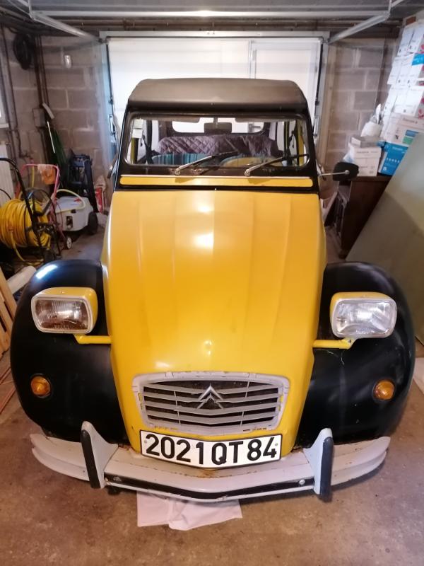

"toutou" chez elle

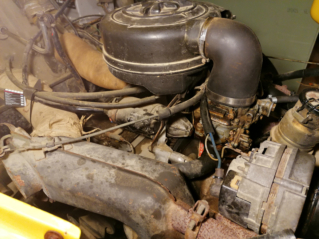

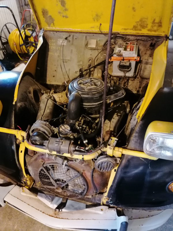

Le moteur: les projections d'huile, je pense que la durite reniflard filtre à air est cuite

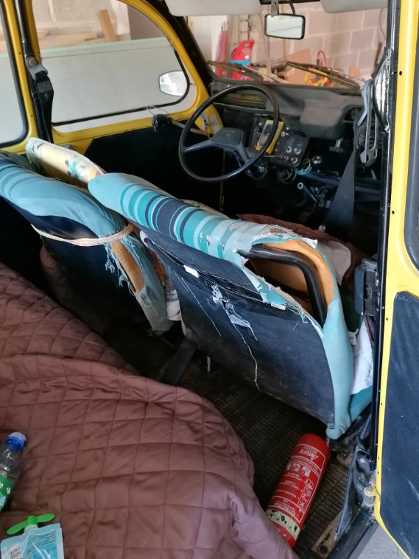

Et l'interieur

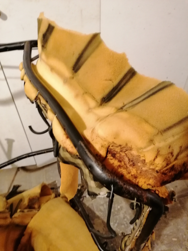

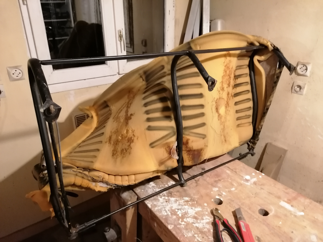

Et les sièges: tous à refaire

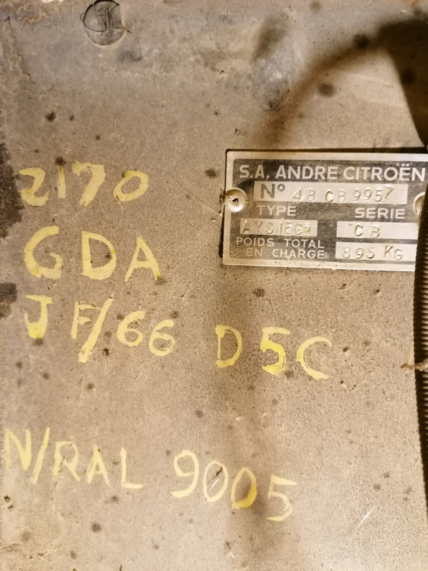

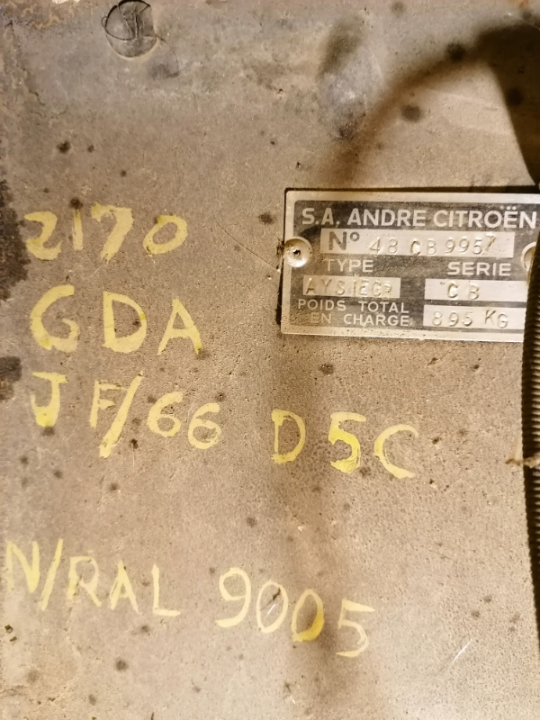

Sur la carte grise, j'ai comme numéro d'identification
48CB9957
J'avais aussi sur la précédente
AYSIECB, frappé également sur la caisse :fou:
Euhhh, c'est vraiment une deuche !

Retrait de la banquette pour voir

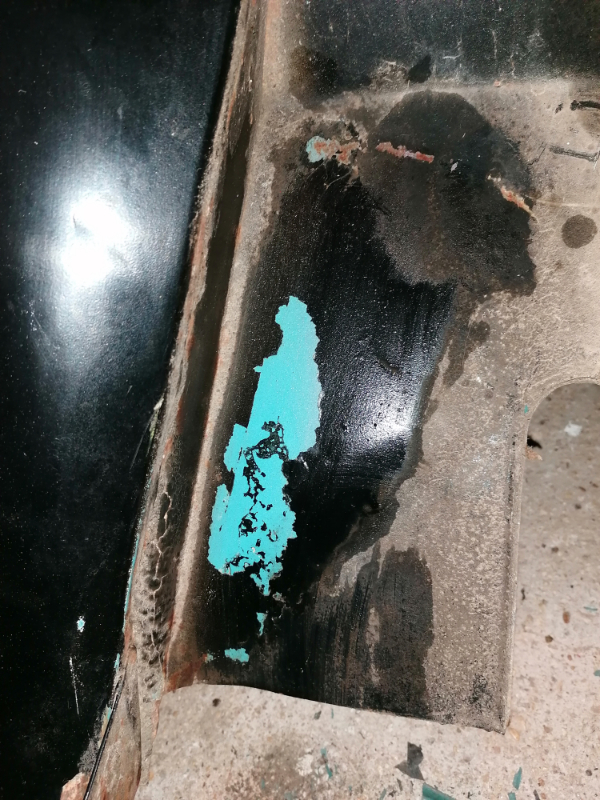

Elle aurait été bleue ?
Possible ?
2cv6 1976, cette teinte de bleu ?
Pétrel ?

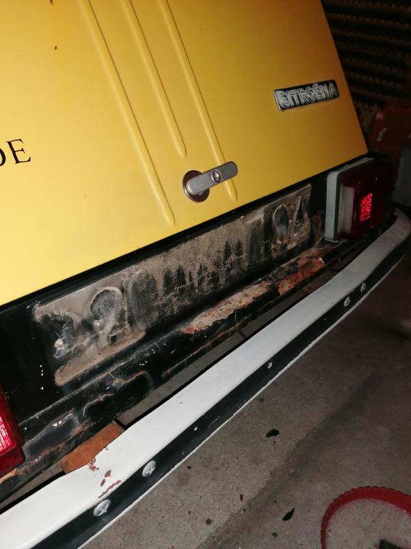

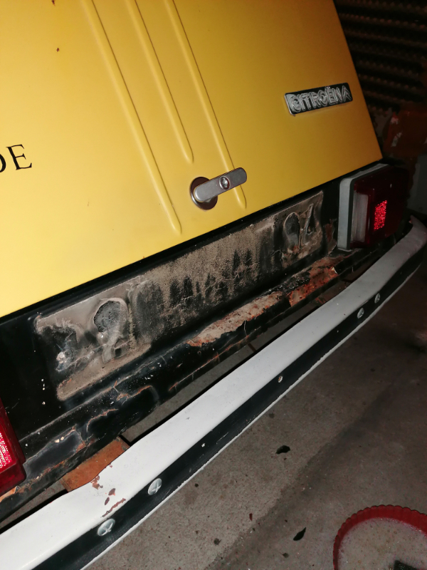

Et pour finir, qq points de rouille quand même, moches

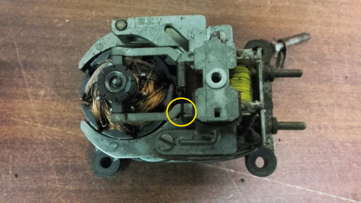

Pour les essuies glace si c'est marshal il se peut que ce soit le crochet des "charbons ou balais", c'est une petite pièce en bakélite (isolant) au bout d'un petit ressort qui à lâché .
Perso comme le jeu de charbon avec ressort coutait 30€ (j'avais besoin que de la bakélite) je l'ai remplacé par un coin de plastic percé avec un aiguille chauffé et ça marche nickel :mdrr:

Pour l'identification, tu dis 48CB9957 ? Curieux pour une 2 CV ! C'est un numéro de Dyane 6 AYCB de 1977.
Et c'est confirmé par l'inscription AYSIECB qui signifie AY série CB, donc c'est bien un châssis de Dyane ! :o Et aussi une carte grise de Dyane, apparemment.

Ce fameux numéro 48CB...il doit être frappé où sur la voiture ?

Non, ce qui m'interpelle, comme on dit :mdrr: ) c'est que sur ta carte grise de 2 CV tu as ce numéro : 48CB9957. C'est incompatible. La dénomination commerciale, rubrique D3, devrait être Dyane et pas 2 CV., si tu as la CG qui correspond au châssis. Sinon, il y a eu une grosse magouille !
La frappe à froid est soit sous les pieds du passager avant droit, soit sur le longeron du châssis coté droit dans le compartiment moteur.
La plaque constructeur avec ce numéro est soit sur le longeron, soit à l'arrière sous le siège, soit sur le tablier, ça dépend des années.

Je trouve le support de phares bizarre dans les parties verticales.
Autour des toles de refroidissement.
J'ai vu ça sur une deuche avec moteur de VIsa.
Serait-ce un moteur de VIsa?

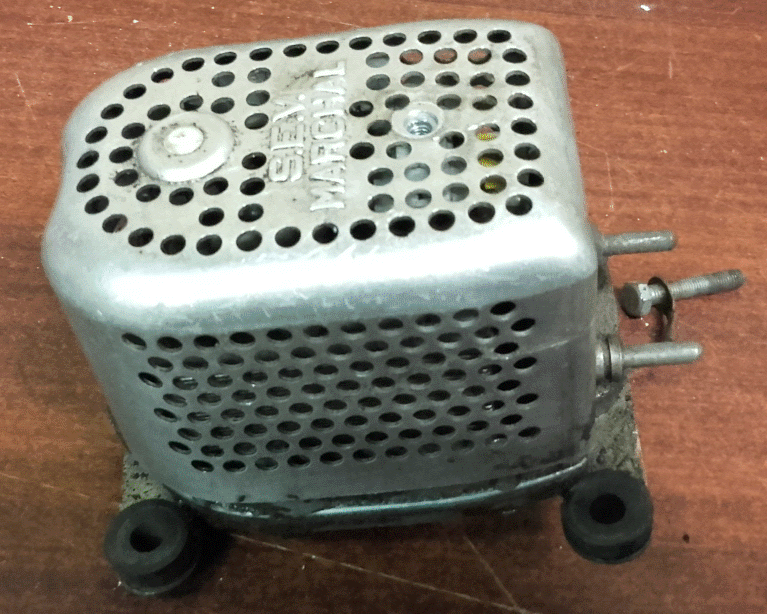

Alex77 a écrit : @ Anjack 13: a quoi je reconnais un moteur dessui glace Marshall ?
Plutôt qu'un explication 2 photos ! :)
La piece défectueuse chez moi

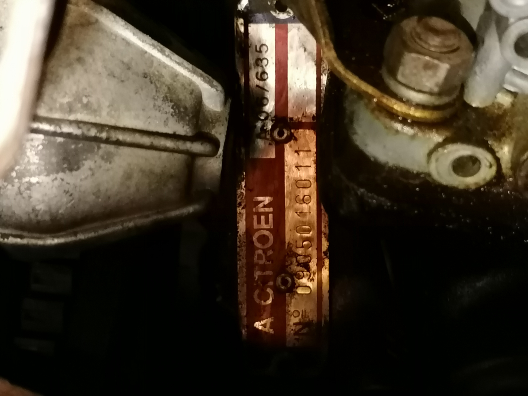

Faut aussi que je trouve la plaque d'identification moteur pour vérifier ce qui n'est pas encore d'origine !

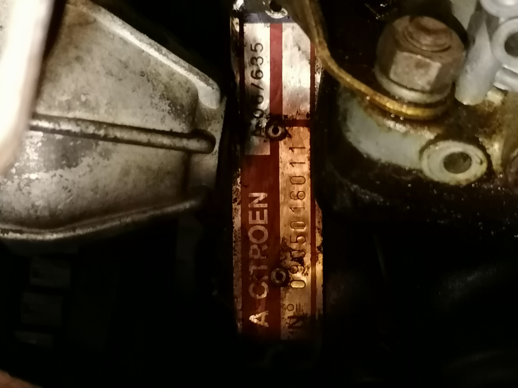

Re: La Tourade
La plaque du moteur se trouve sur le carter, en haut, près des goujons d'assemblage avec la boite. Sur les anciennes, à droite à l'extérieure, et sur les récentes (2 CV 4/6 etc.) à l'intérieur du "V" coté gauche.
Et, tu ne nous a pas dit ce qui était écrit sur la CG à la rubrique D3, dénomination commerciale. Est-ce que tu pourrais nous mettre une photo de la CG, en supprimant tes coordonnées, si tu veux...?

Et ben en D3, y a rien ! :p
Et sur la précédente CG: non plus !
Par contre, entre l'ancienne et la mienne, j'ai perdu D2
Ou était indiqué AYSIECB !

Eh bien, s'il n'y a rien d'écrit, c'est une CG anonyme.
Super, ça va pour toute Citroën de 2 CV (ou 3 CV, qu'est-ce qui est indiqué ?), il suffit de faire une plaque constructeur avec le numéro et roule ma poule ! 2 CV, Dyane, Méhari, AMI, etc....
Tu peux même avoir cette carte grise unique pour plusieurs voitures....
Jamais vu encore. On voit de tout décidément. Ah ! le bon âge des préfectures et des employés somnolents. Avec le progrès et ANTS, c'est bien fini ! :mdrr:

Alors travaux du soir: poursuite de l'identification
La CG
La CG
La CG
La CG
La plaque moteur
La plaque moteur
La plaque tablier
La plaque tablier
Le moteur droit
Le moteur droit
Et les travaux du soir:
Le moteur gauche
Le moteur gauche

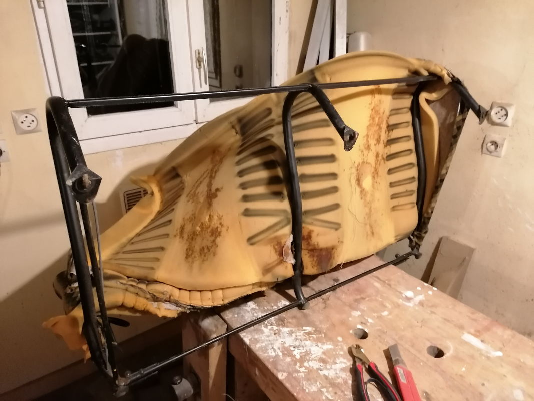

Y en avait des agrafes :enerve2:
Alex

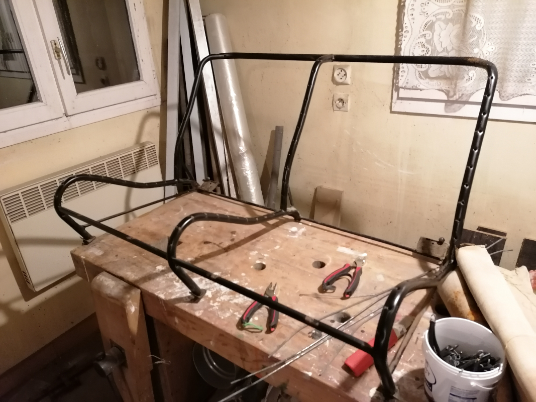

Comment je vais galerer à remettre ça :mdr:

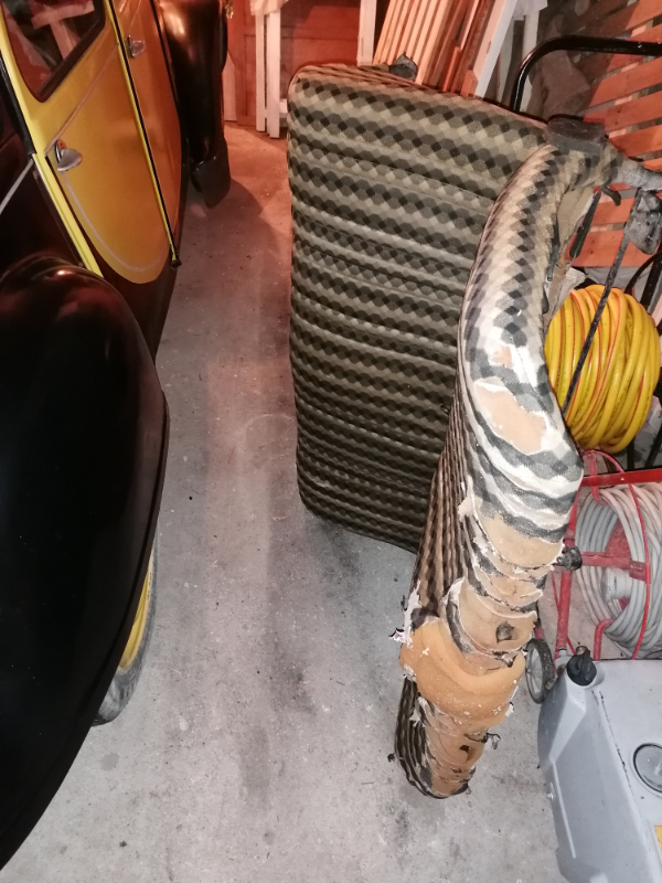

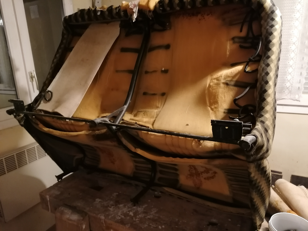

La banquette arrière !
Re: La Tourade
Donc, c'est bien une carte grise de Dyane et un châssis de Dyane, ça c'est homogène. La carte grise est celle correspondant au châssis. Mais on a mis dessus une caisse de 2 CV.
Le moteur, badgé A06/635, c'est un moteur type M28/1 de 602 cc, 3 CV, monté à l'origine sur les 2 CV 6 et les Méhari, pas les Dyane.
Le plus curieux, c'est la CG de Dyane avec une carrosserie de 2 CV. Après, est-ce que c'est ou non conforme à la législation ? J'en sais trop rien, dans la mesure où c'est le châssis qui définit le numéro de la voiture et donc son immatriculation. Ici, c'est homogène....
