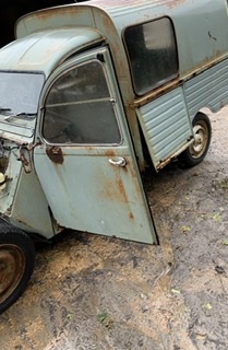

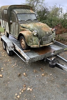

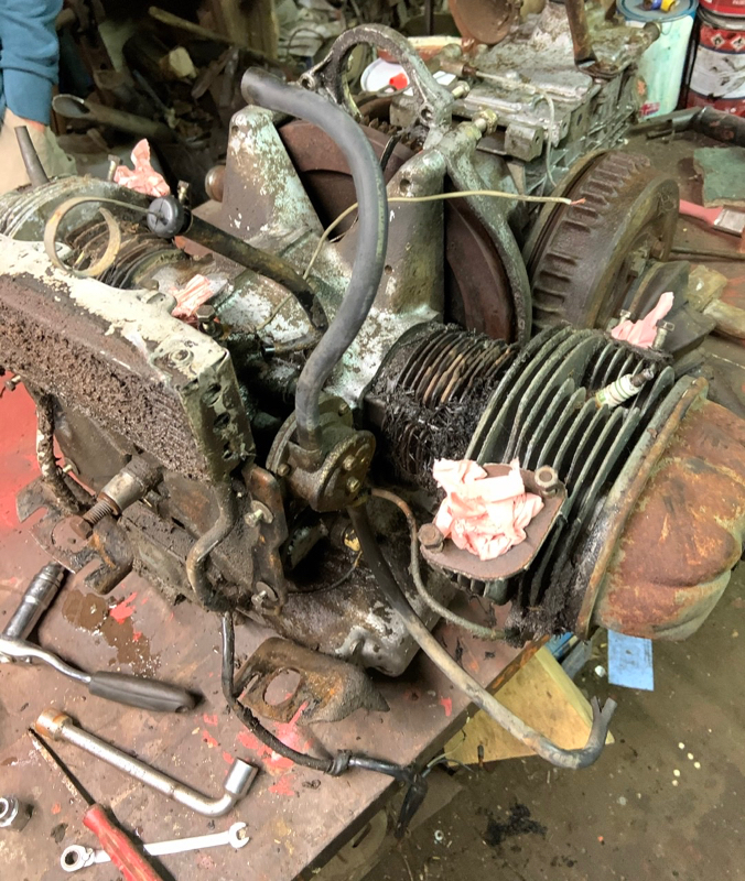

Salut je suis actuellement en pleine restauration d un ak 400 je vous met quelque photo

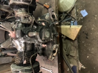

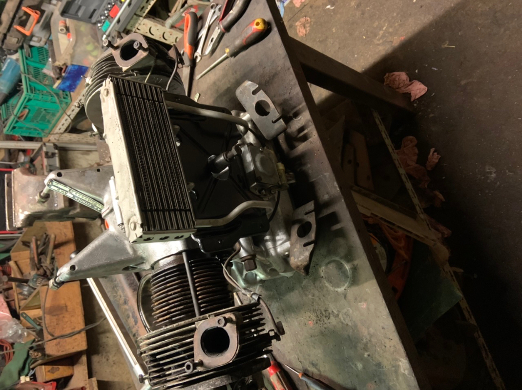

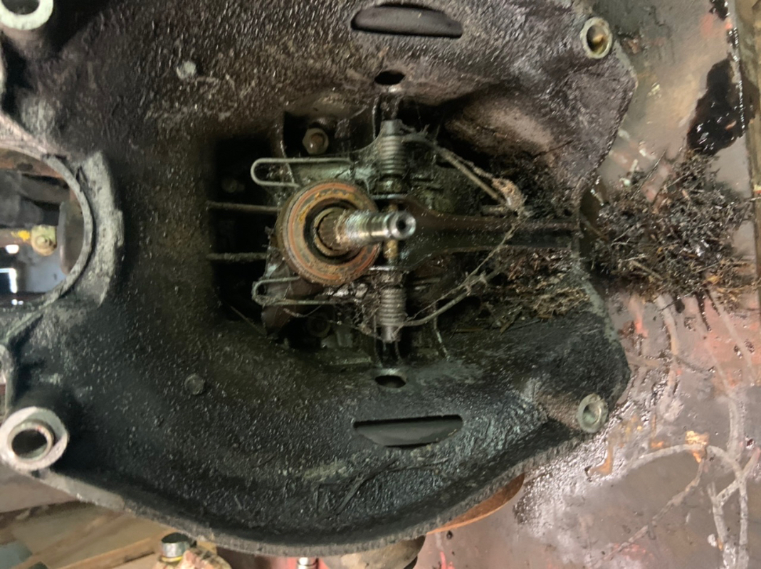

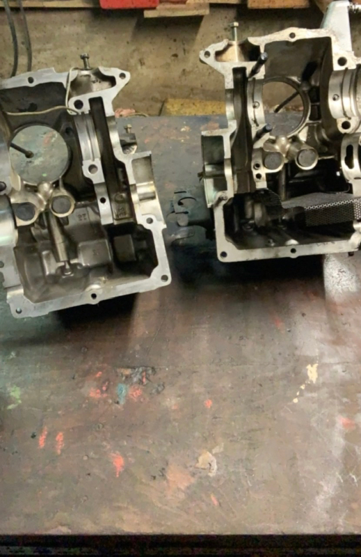

Et après un peut de nettoyage

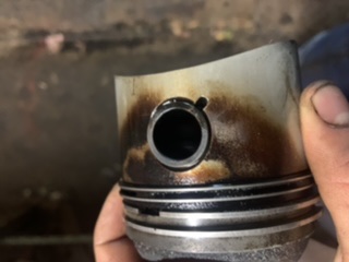

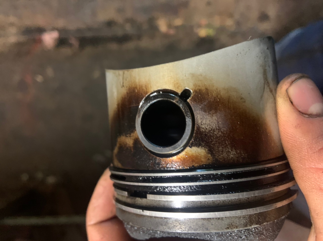

Je suis à la recherche d’un vilebrequin pour ce moteur (602cm3)si quelqu’un en a un ...
Et le piston en photo peut t il être réutilisé ou la marque noir sur le coter n’est pas normal

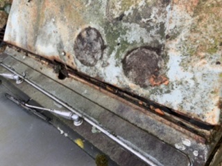

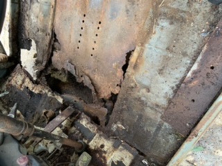

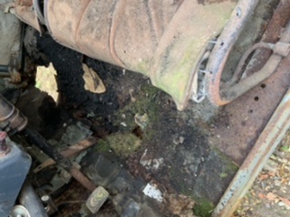

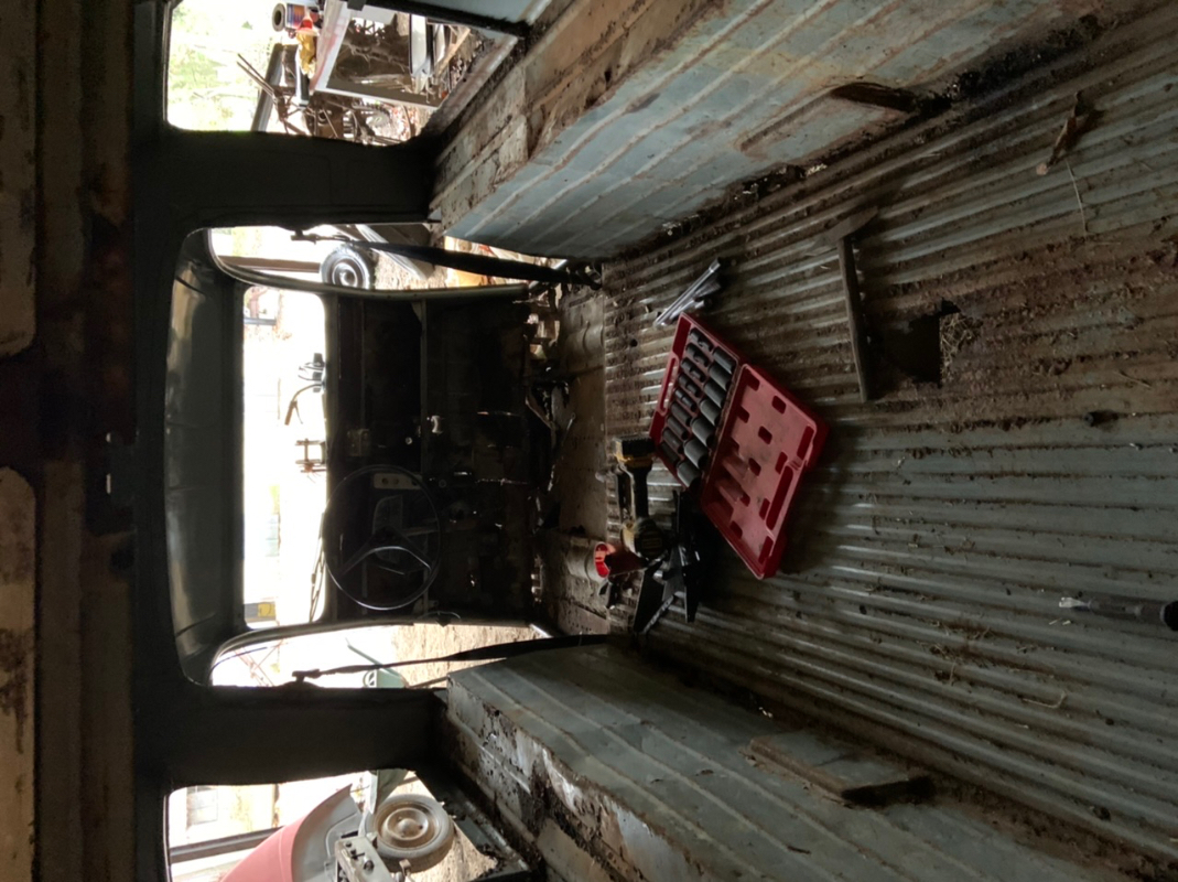

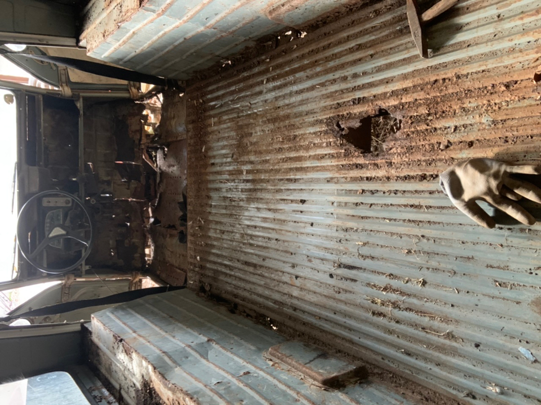

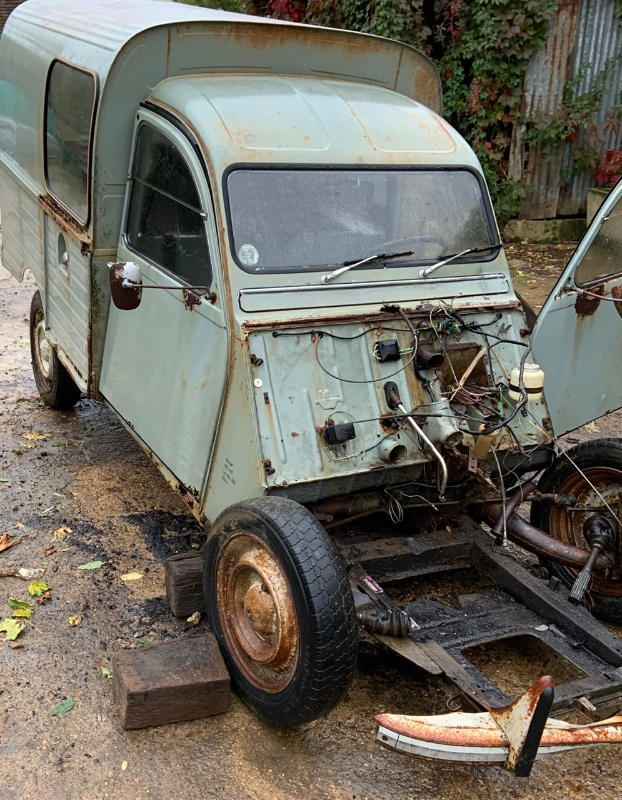

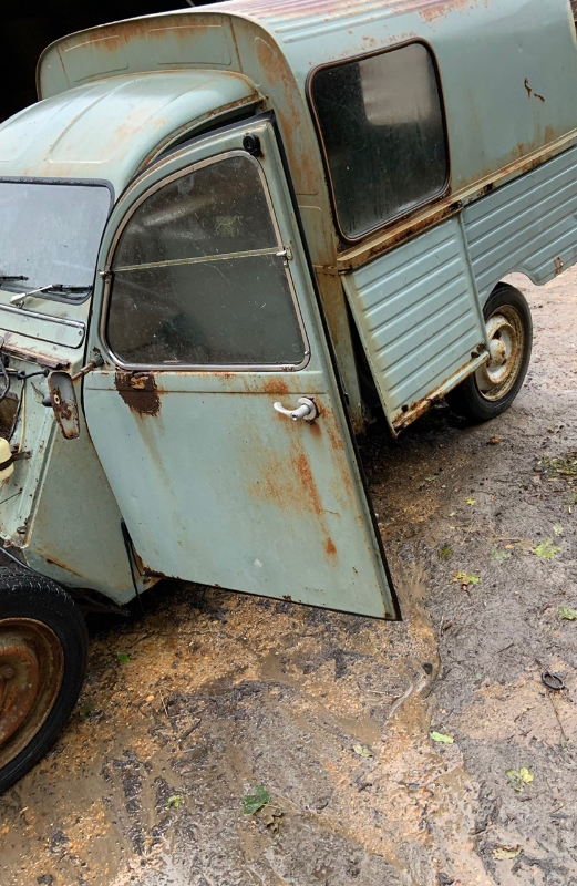

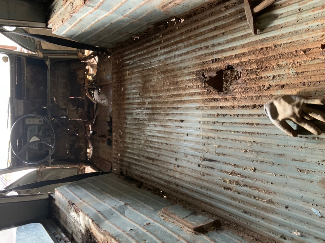

Alors je remet après nettoyage

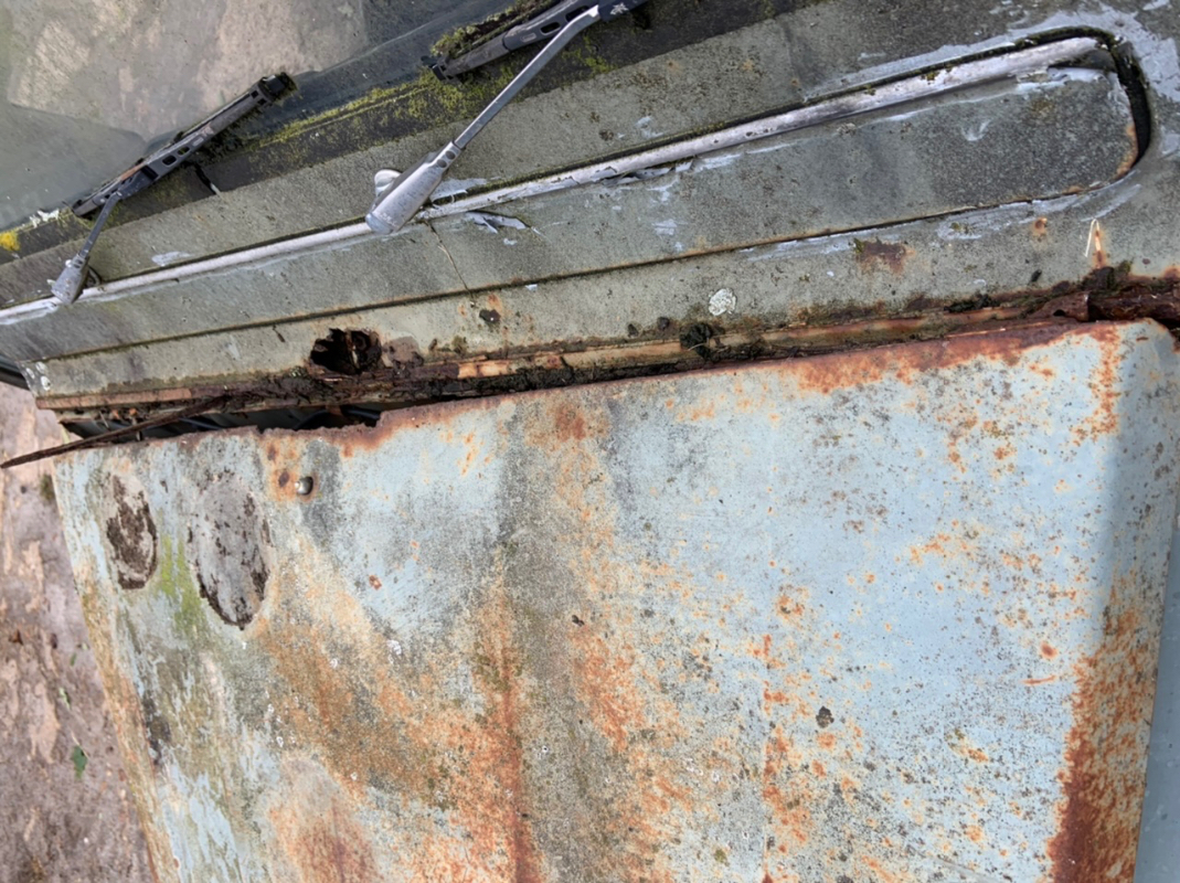

Y’a du taf le châssis est cassé en 2 et beaucoup de tôle à refaire
Re: Restauration Ak 400
Eh bien , y'a du boulot ! J'en ai moi aussi sur mon AK 400 mais pas autant...Bon tu sais déjà que tu va mettre un châssis neuf, c'est ça de moins à restaurer :clap:

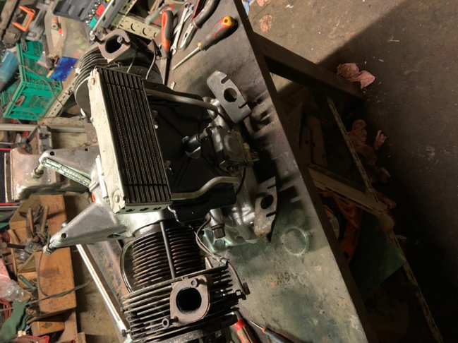

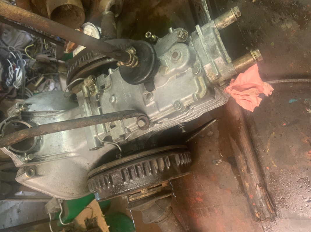

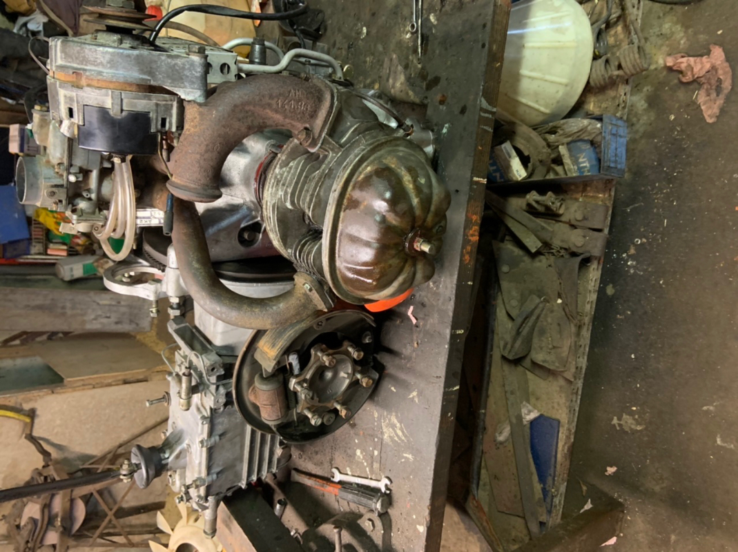

Voilà quelques nouvelle de mon AK 400 j ai changer le vilebrequin
Bientôt le test du démarrage :danse:
En attendant voilà une photo du moteur prêt à repartir

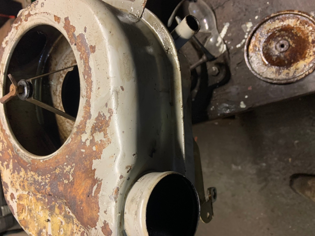

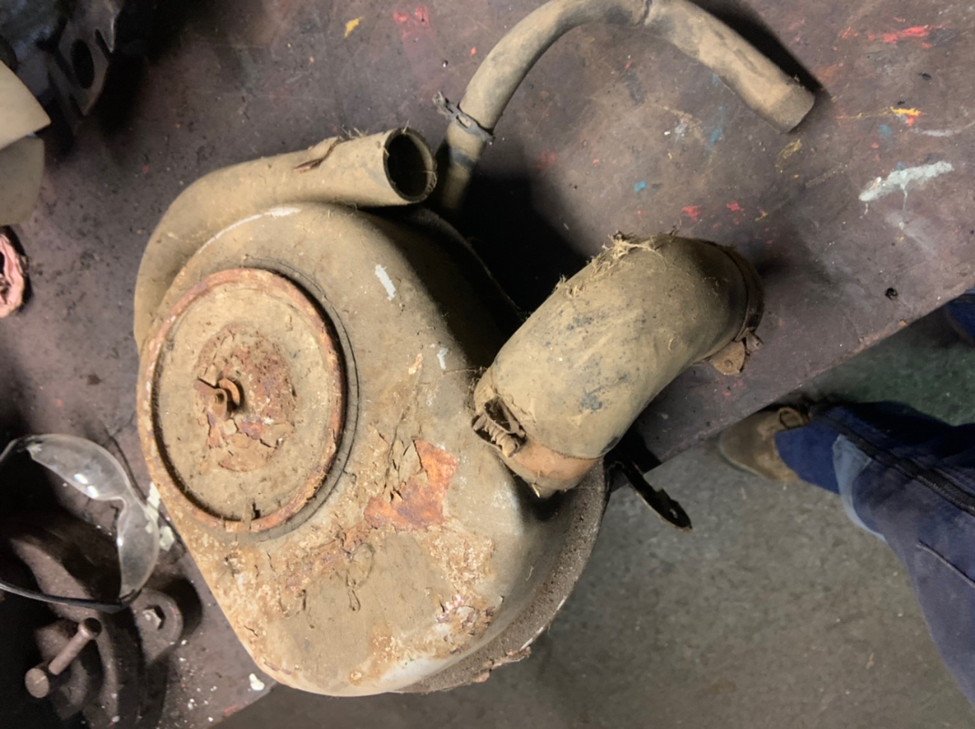

J ai mis une photo du filtre à air si quelqu’un a la couleur de la peinture d origine AC ....
Re: Restauration 2cv Ak 400
Filtre à air : AC 132 gris rosé.
Et pour le piston, les marques noires c'est pas grave et même normal ; c'est de l'huile brûlée. Tu nettoie avec de la lessive et c'est bon.

Gris rosé c est pas plutôt le AC136 ?
Constant a écrit :Gris rosé c est pas plutôt le AC136 ?
Oui, effectivement. AC 136, ou AC 140. De toute façon il y a 4 nuances de gris rosé.

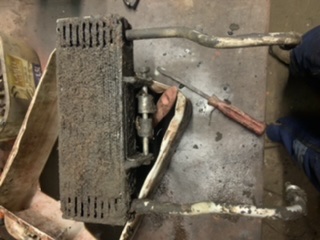

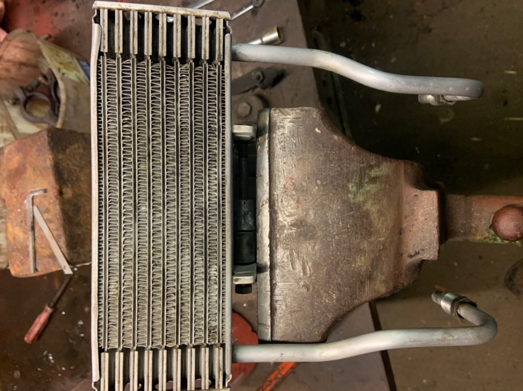

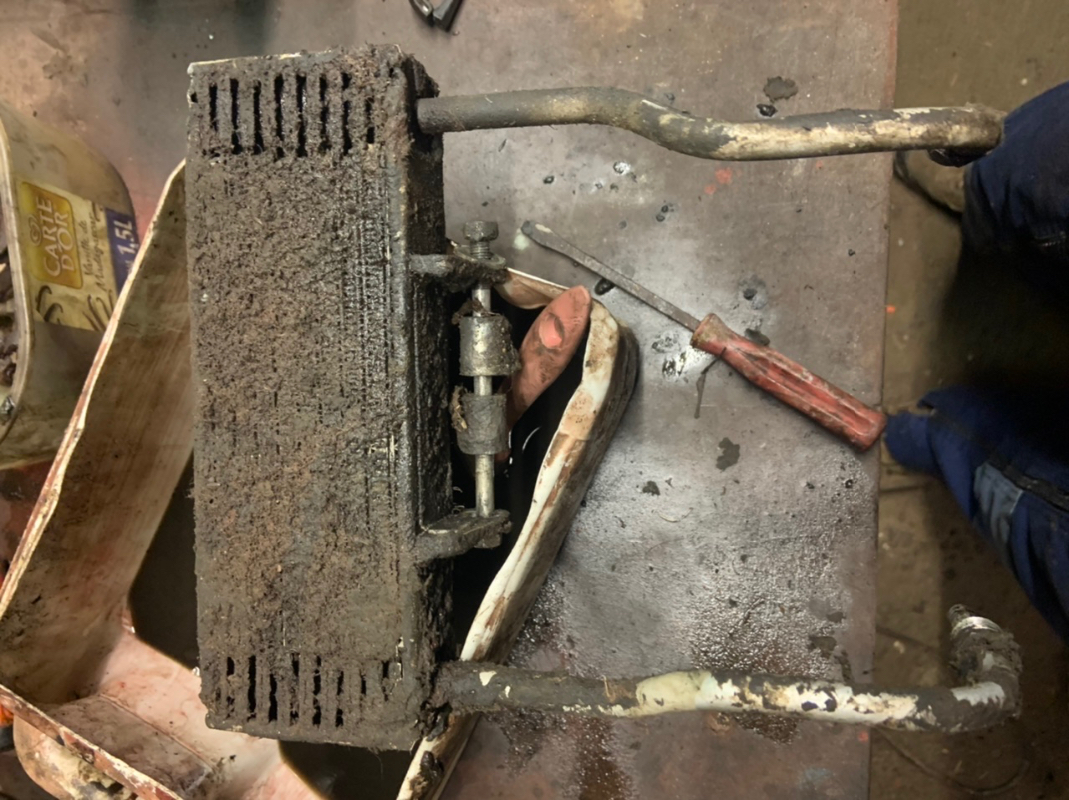

C est bon le moteur de mon ak400 est repartie :danse: comme si il était neuf à un détail prêt j ai un troue dans la tubulure de mon radiateur d’huile en alu il y a moyen de souder cela ?
Constant a écrit :Bonjour
Si c'est sur les tubes de liaison ou à leurs jonction au radiateur tu peux essayer de braser, si c'est sur le corps du radiateur d'huile, je ne pense pas...

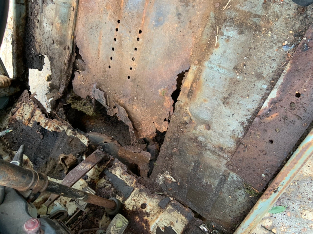

Suite de la résurrection comme dis Francois 19 :mdr:
Plus j avance plus j ai des troues et encore des troues
oui un chantier courageux!!!!
Elle était " bleu-gris" c'est ça.
Ne m'en veux pas si j'ai zappé l'info, c'était peut-être une "GDF"?

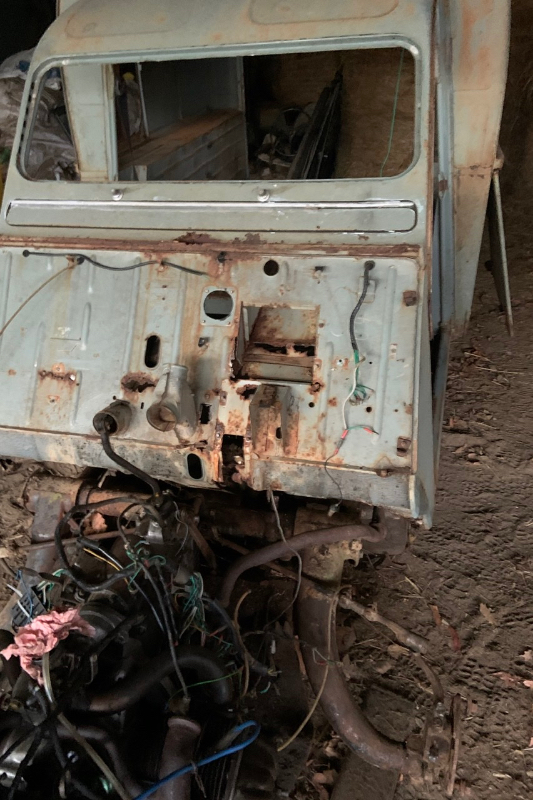

Aucun problème jluc alors non c est pas une GDF elle est vert cacete AC513 je pense que c est une couleur peut commune qui me plait bien.

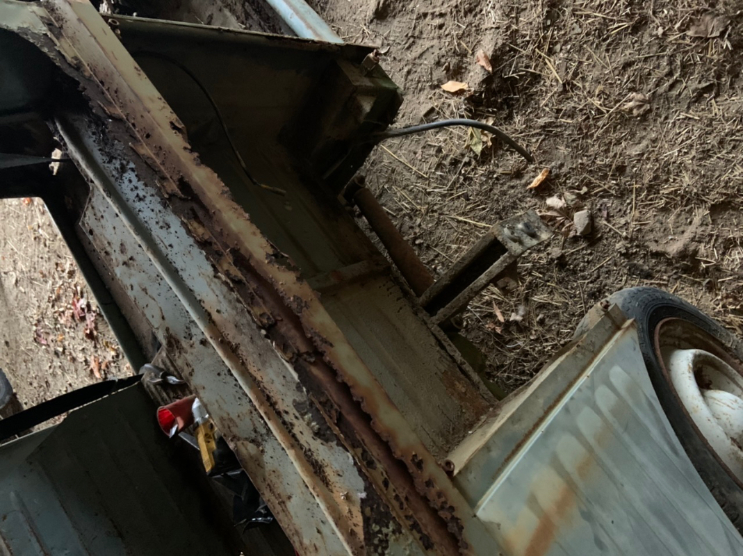

Elle est bientôt prête pour être décaisser :amour: le surprise de voir dans quelle état est le dessous

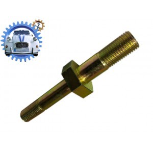

Les amortisseurs de fourgonnette ne sont pas les mêmes que ceux de la berline.
En effet les trous de fixations ont un diamètre de 14 mm au lieu de 12mm chez la 2cv normale.
Verifie le diamètre de tes goujons, vu que l'ancien propriétaire était un bricolo.
Goujon d'amortirsseur
Pour la longueur, sur la berline elle est différente entre l'avant et l'arrière mais sur la fourgonnette, je ne peux pas te dire mais vu le lien que je te mets ensuite ils ont l'air d'être de même longueur.

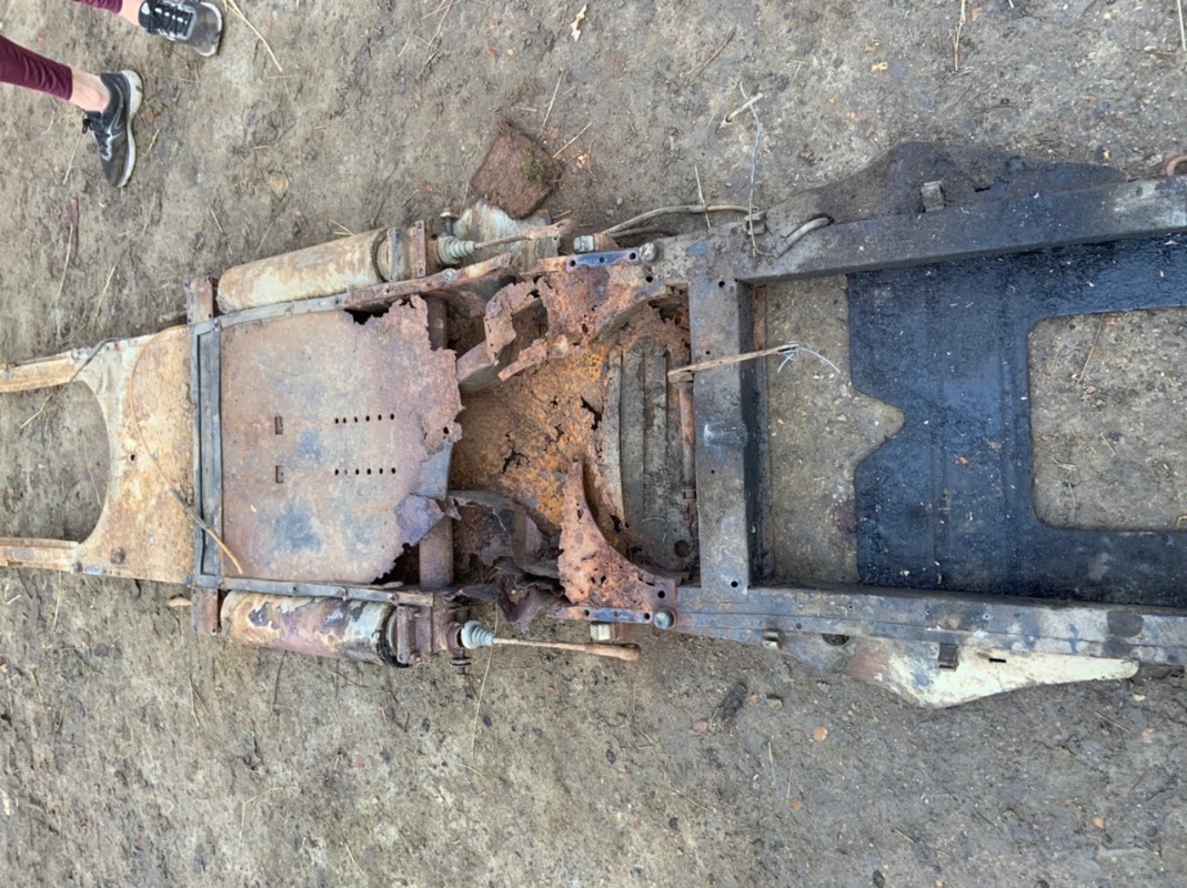

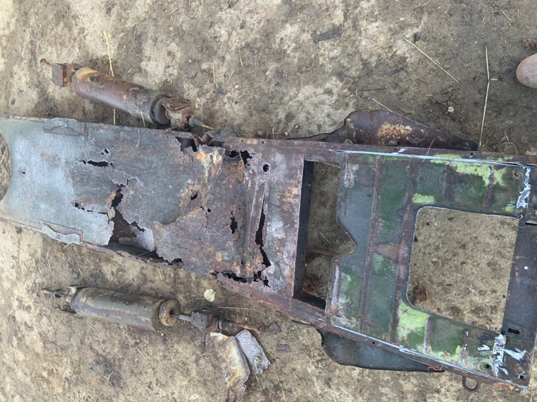

Quelque photo du châssis en très bonne état :mdr: direction la ferraille
Messages : 17119
Constant a écrit : 29 nov. 2020, 16:44 Salut
On dirait qu'il a plié ... :siffle:
Ah oui ! quand même ! Le côté positif, c'est qu'avec un châssis comme celui là, on sait quoi faire... :salut:
