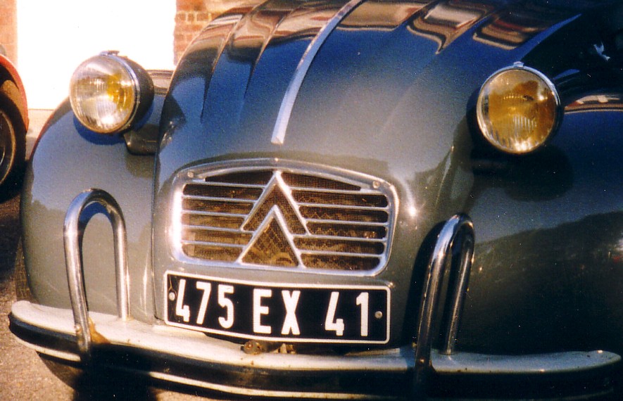

Apparemment sur ton tableau, c'est une AZAM, avec ses bananes caractéristiques.
Pour moi, il faudrait redessiner la calandre, voir ci-dessous, et supprimer ces points orange au bout des bananes. C'est quoi ? des anti-brouillards ? Ca fait bizarre...
Après, si on veut être plus réaliste, il y aurait d'autres choses à ajouter ou modifier, mais c'est bien comme ça aussi : vue d'artiste....

Ben voilà ... tout est dit !!

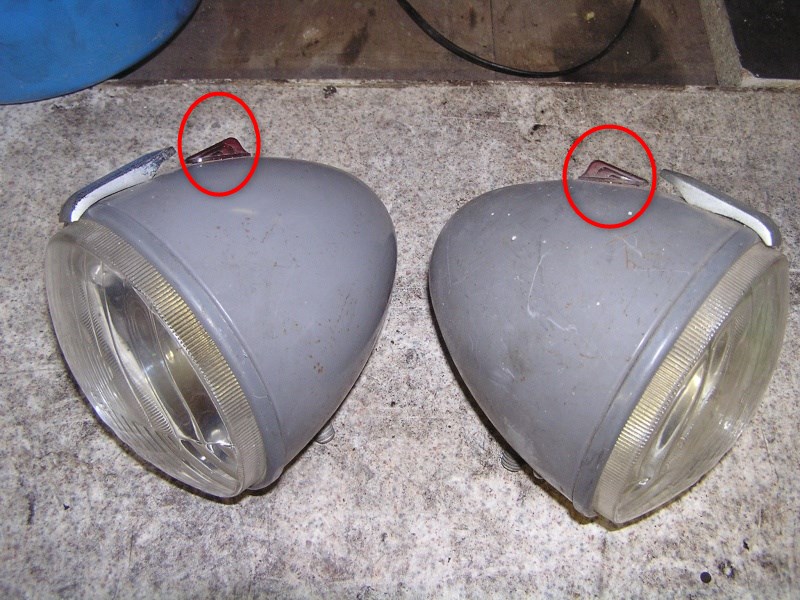

Ne pas oublier les petits reports des lanternes sur le dessus ... c'est joli !

Oui, moi aussi c'est la calendre qui me choque le plus ...
