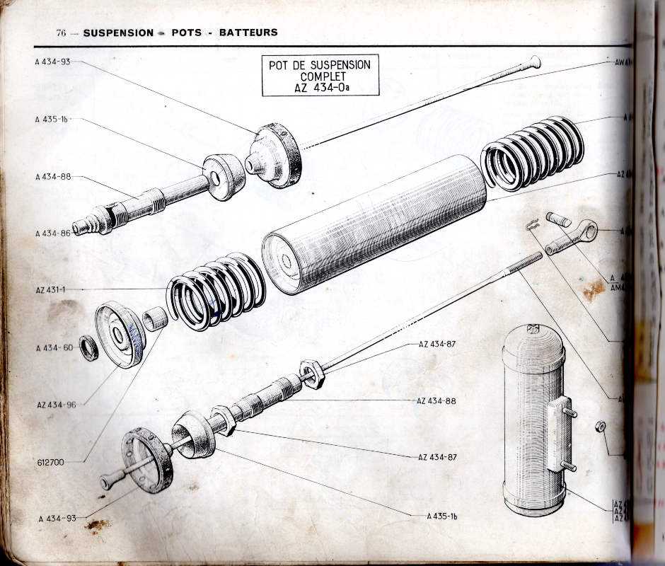

Par contre j'ai une autre questions :
sur le tuto de 2cv expert ils parlent de bagues et de feutres d'étanchéité
quelqu'un peut me dire si il y a ça sur mes pots ? en démontant je n'ai rien vu de telle sur aucun des 2 pots ...
Re: Graisse ou spray ricipot pour graisser pots de suspensions 2cv ?
Je te mets la planche du catalogue de PR.
En A 434-93 tu as la coupelle de compression de ressort avec garniture.
En 612700 tu as une bague calcar d'embout de pot de suspension. (Je ne sais pas ce qu'est le calcar, peut-être une matière de l'époque comme le téflon !!!)
Si ça peut t'être utile.
Merci pour le schémabob41 a écrit :![]()
en effet ils doivent parler de cette bague, je ne sais pas si je devrais en avoir une
il faut que j'aille au marchand de pieces, je lui poserai la question ce sera le plus simple.
je reviendrai vous dire le pourquoi du comment.
Si je regarde le schéma, et si je comprends bien, il semble que cette bague soit à l'intérieur de la coupelle d'appui du ressort. C'est une bague de guidage et de centrage de la tige.
Donc, regarde bien, elle y est sans doute sur tes coupelles. Elle n'est pas démontable facilement : emmanchée en force.
Mais elle doit avoir tendance à s'user....
bien vu bob, cette bague doit être celle que l'on voit sertie dans le couverclebob41 a écrit :![]()
