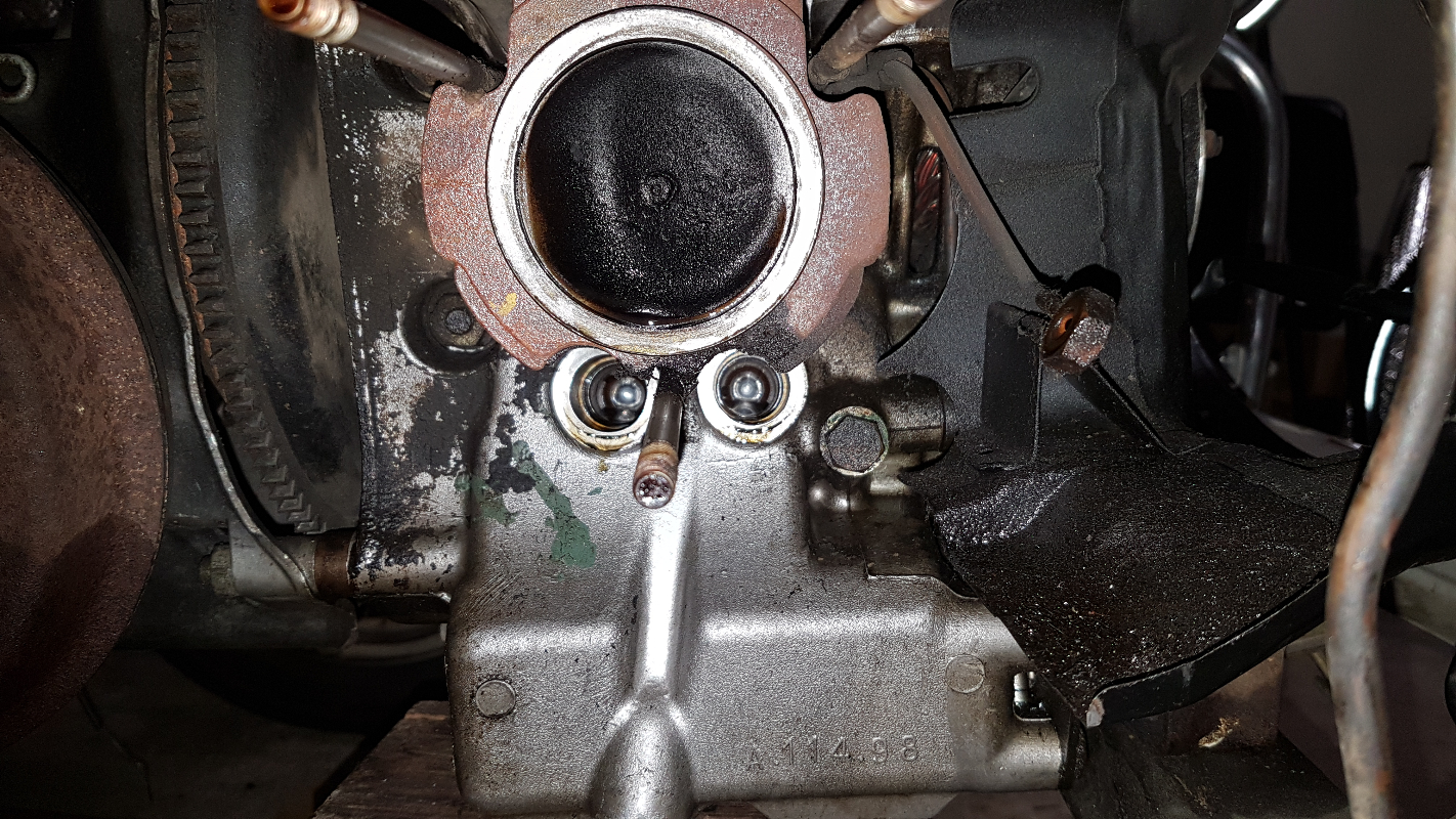

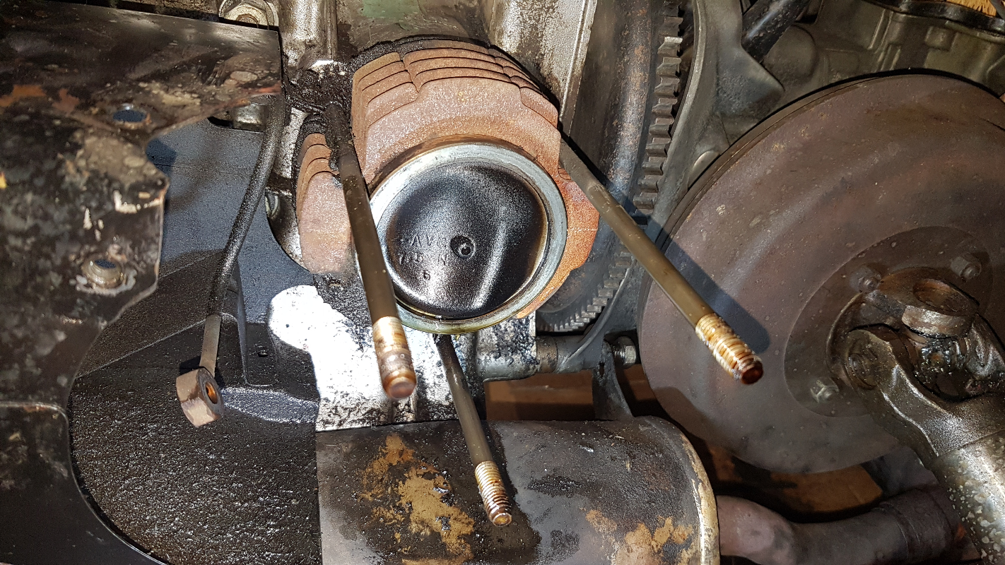

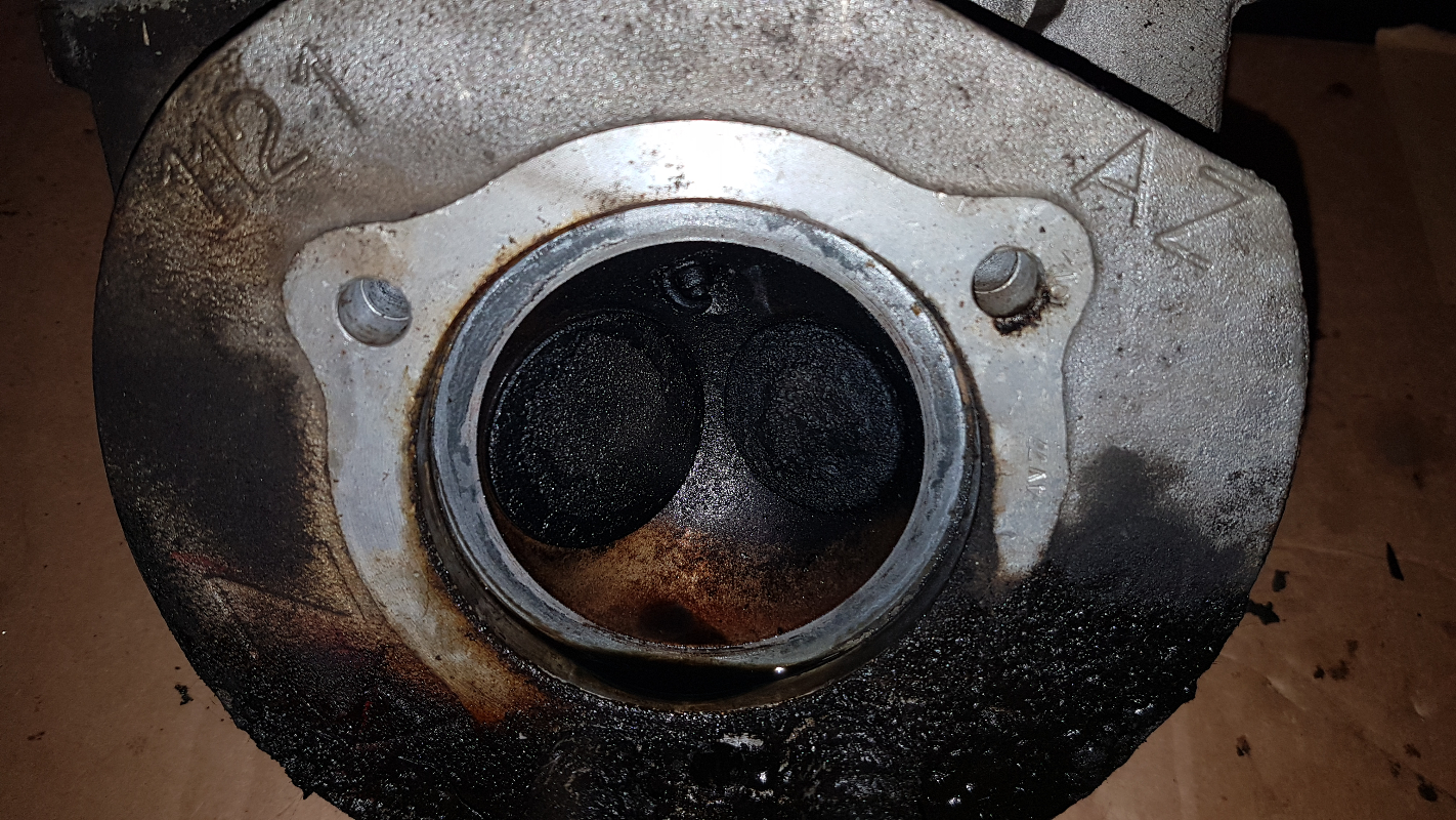

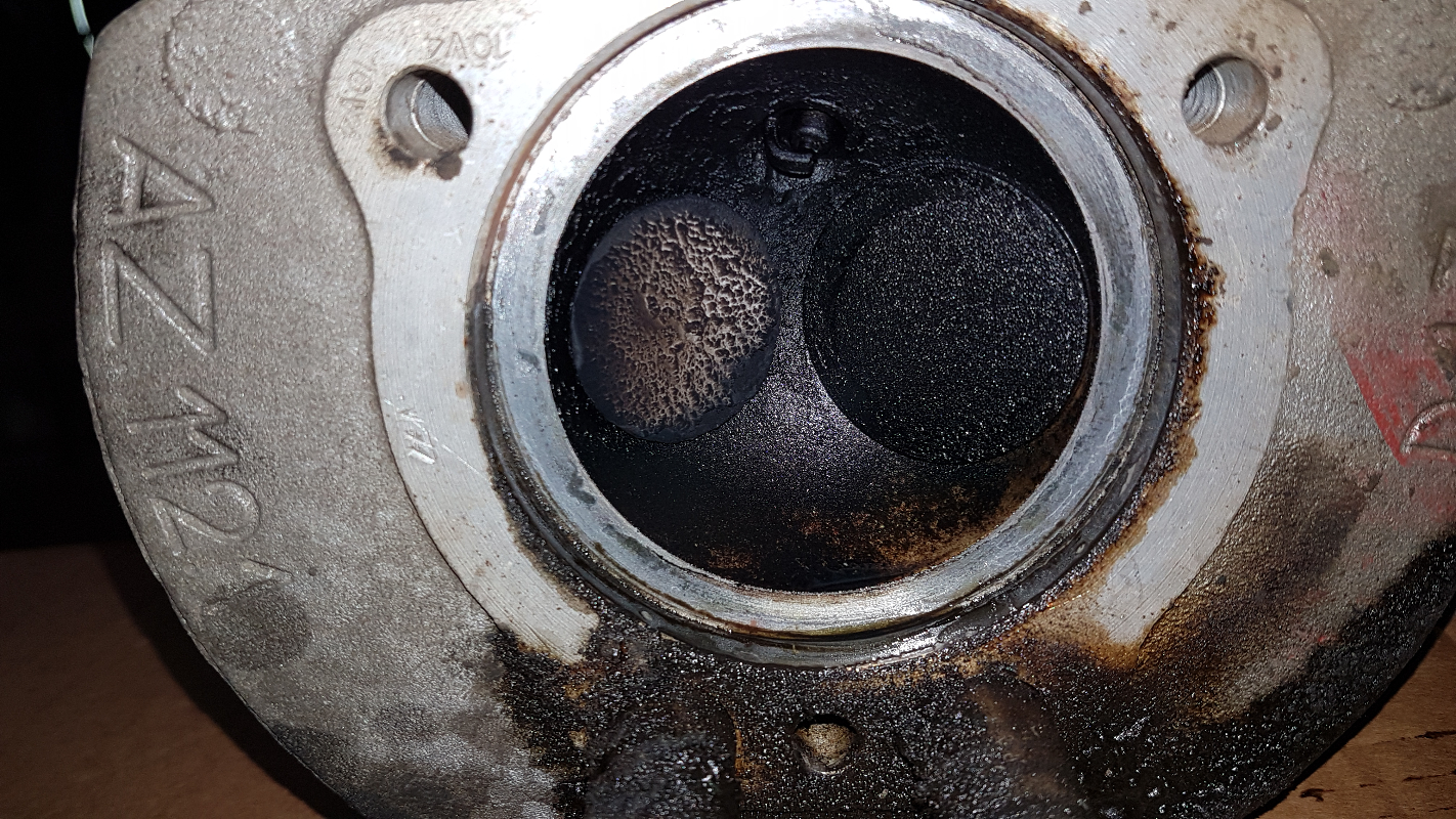

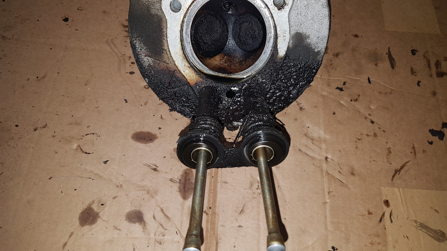

Bonjour, grâce aux précieux conseils du forum, j'ai pu démonter mes culasses pour changer les joints à lunette. Hélas, je crois bien que le problème de fuite d'huile ne vient pas de là mais des segments... Je vous mets quelques photos assez parlantes si vous pouvez confirmer mon diagnostic ?
Quand on remplace l'ensemble chemises-pistons, il faut aussi faire rectifier les culasses c'est bien ça ?
Ma voiture a 82000 km, je dois m'inquiéter de l'état du bas moteur ? Actuellement et malgré les fuites, elle fonctionne bien sans bruit particulier.
Côté conducteur :
Côté passager :
Merci !

Une fuite d'huile extérieure ne peut pas venir des segments. Il y a forcément autre chose...
Des segments usés provoquent une baisse des compressions, des fumées bleues à l'échappement et un manque de pêche du moteur.
Ton moteur est sale, c'est normal s'il a 85000 km. De l'huile brûlée a suinté à la jointure des culasses. Est-ce du à une mauvais serrage ? C'est curieux.
Les chambres de combustions sont calaminées, il faut les nettoyer et après il faudra roder les sièges des soupapes.
Et peut-être effectivement rectifier la portée des culasses sur les chemises. Jamais fait....
Pour voir l'état des segments, il faut que tu les sortes des pistons, si possible avec une pince à segments parce que c'est très fragile et vite cassé. Après tu les mets dans la chemise et tu mesures le jeu à la coupe. Il doit être de 0,2 à 0,3 mm. Tu le mesures à chaque extrémité de la chemise.

Bonjour Bob, je pensais que si l'huile montait au-dessus du piston du fait de segments défectueux, elle terminerait sa course en sortant des cylindres car pas totalement brûlée.
Sur la culasse côté conducteur, si tu regardes bien la photo il y a même de l'huile non brûlée. Comment a t-elle pu arriver là ? Car il y a véritablement un écoulement d'huile sur les chemises, plus marqué comme conducteur. Ça fait une "pâte" cuite par la chaleur du moteur, j'en ai trouvé plein les tôles de refroidissement.
Il est en tout cas vrai que la voiture ne fume pas et que le moteur tire correctement... Tu penses que ça viendrait des joints à lunette ?
Merci en tout cas.
Merci en tout cas.

J'ai modifié un peu ma première réponse.Stendhal64 a écrit :Bonjour Bob, je pensais que si l'huile montait au-dessus du piston du fait de segments défectueux, elle terminerait sa course en sortant des cylindres car pas totalement brûlée.
Sur la culasse côté conducteur, si tu regardes bien la photo il y a même de l'huile non brûlée. Comment a t-elle pu arriver là ? Car il y a véritablement un écoulement d'huile sur les chemises, plus marqué comme conducteur. Ça fait une "pâte" cuite par la chaleur du moteur, j'en ai troué plein les tôles de refroidissement.
Merci en tout cas.
Peut-être des culasses mal serrées ou des portées chemise culasse défectueuses. Ca ne doit pas fuir à cet endroit. Mais ça devait être minime, sinon vu le manque de compression que ça entraînerait le moteur ne devait pas avoir de puissance.
L'huile non brûlée peut venir du démontage des culasses, tout simplement.
Si tu as les moyens, tu fait vérifier et rectifier si nécessaire les portées des culasses, et tu te payes un ensemble chemises pistons neufs. Mais il faut vérifier l'état des chemises auparavant pour voir si c'est indispensable.
