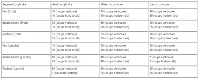

Salut à tous, merci à ton tour @MrRousse pour ta réponse.
Alors, on a poussé un peu plus loin l'investigation concernant le jeu à la coupe des segments et l'ovalisation : pour ça, on a pris chaque segment, mesuré la coupe en 3 points du cylindre correspondant (haut, milieu et bas), et on a tourné d'un quart de tour pour avoir 2 mesures à chaque fois ; on n'a pas fait le tour complet parce que ça faisait déjà pas mal de mesures et on s'est dit que ça donnerait une première approximation.
Ca nous donne un tableau avec pas mal de données.
Sur la conlonne de gauche, on a le segment mesuré ; sur la ligne du haut, on a la position dans le cylindre ; enfin, on a la position de la coupe du segment : soit positionnée vers le haut (vertical), soit vers l'avant du moteur (horizontal).
Maintenant, notre question est la suivante : on a pas mal de valeurs, on voit que le jeu n'est pas tout à fait le même quand on fait un quart de tour, on observe 0,05 de différence sur le cylindre droit assez régulièrement : est-ce que c'est significatif ou pas pour une ovalisation ? Parce qu'aucune donnée constructeur ne donne de donnée de ce genre. Par exemple, avec un comparateur, quel
Autre chose, on nous a suggéré un problème d'allumage (on a changé l'allumage d'origine par un électronique), pensez-vous qu'on puisse avoir une perte aussi franche de compression avec ça

Re: Perte de compression / puissance 2cv 602cm3
Ah oui je suis nul !
Bon, j'ai bien cherché comment éditer mon message, je n'ai pas trouvé. Je rajoute donc mon tableau ici : Effectivement, je suis d'accord avec toi, l'allumage n'influera pas sur la pression.
Par contre, on reste surpris que les 2 bars qui nous manquent affectent tant que ça la puissance.
Là, notre 2cv peine et cale avec une pente à 2%. Du coup, on se demande s'il n'y a pas un cumul de choses qui expliquent ça, d'où notre question.

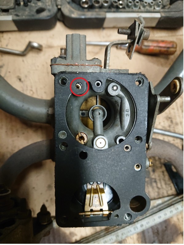

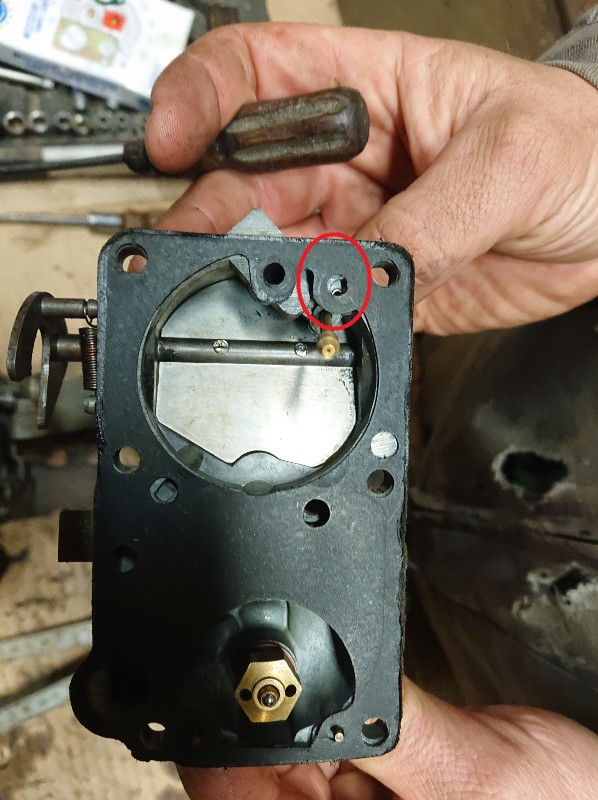

Super, merci encore pour toutes vos réponses, ça nous fait de nouvelles pistes à explorer. Pour répondre un peu à tout le monde avec les éléments qu'on a à l'heure actuelle :
@MrRousse : le dernier démarrage a été difficile parce que tout le circuit d'essence s'était vidé, donc compliqué de déterminer si elle démarre bien. Quant à monter dans les tours à l'arrêt, elle l'avait fait correctement.
@pat77 et @michel28 :
- effectivement, le carbu a été nettoyé par un collègue, et il nous a changé le joint. On l'a démonté hier pour voir, et on remarque que le nouveau joint obstrue partiellement un trou (on est nuls en carbu, on ne sait pas à quoi ça correspond, des photos seront plus parlantes). - Les jeux aux soupapes sont bons (on a fait selon les données constructeur, il me semble que c'est 0,2 et 0,25 de mémoire), mais on n’a pas encore vérifié l’allumage (on n’a pas de lampe strobo à disposition)
- L’échappement n’a pas l’air obstrué, on a passé une soufflette un peu partout et on sent bien la pression d’air comprimé
Tout le monde s’accorde à penser qu’il y a un problème de carburant et/ou carburation, c’est pas bête. On va donc remonter avec pour seule arrivée d’essence une bouteille placée au dessus du carbu. Et on ne remontera pas l’échappement au cas où, comme ça notre voiture fera ch*** aussi les voisins et pas que nous.
On pourra donc vérifier :
- ouverture du papillon inférieur (visuellement)
- prise d’air du carbu
- pompe à essence défectueuse
- durites et filtre bouché (on a rajouté un petit filtre à essence)
- échappement obstrué
On vous fera un retour en début d’année prochaine, là pour l’instant profitons des fêtes !
