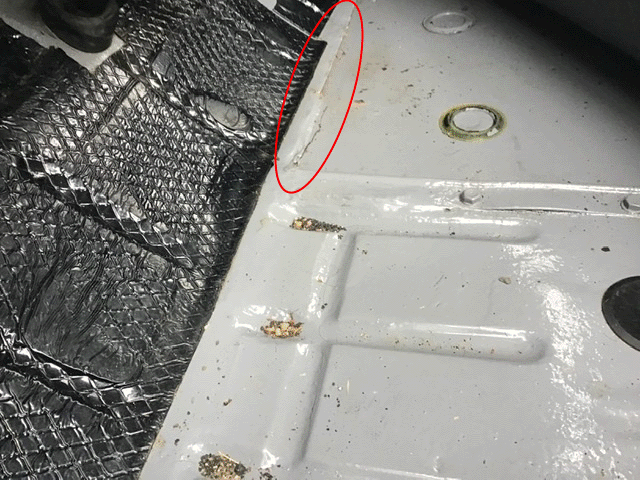

je suis super débutant en 2cv, mais sur la 1er photo il me semble qu'une partie du plancher a été refaite , et que cache cette couche de papier goudron ?
Je dis ça parce que quand j'ai refait le tablier AV, c'etait pourri sous le joint mousse .
Pour le prix ..... juste que la mienne (quand elle sera fini :siffle: ) sera moins chère et garantie :lunettes: :mdrr:

La feuille de goudron est d'origine normalement. Maintenant elle a pu être remplacée à l'identique.
Le problème c'est effectivement la corrosion éventuelle sous-jacente. Pas facile à voir sans décoller la feuille !
Mais s'il n'y a pas de corrosion à la pliure du plancher, c'est là que ça commence, on peut penser qu'il n'y en a pas sous le goudron.

J'insiste pour les spécialistes, ce n'est peut-être pas "grave" mais bon pour moi ça été bidouillé .....

Oui je vois ce que vous dites ok merci j’essaierai d’être très vigilant et j’essaierai de décoller un peu

Effectivement, elle semble bien présenter...je suis assez d'accord sur la jonction plancher pédale et plancher, cela demandera de l'attention car il y a eu visiblement un voile de peinture à cet endroit (ça brille trop... :siffle: ) et on voit pas la dernière vis de fixation du plancher sur la caisse (sous soudure ? Mastic ? sous plaque de goudron ?). Si y a eu intervention et que c'est fait proprement et dans les règles, y a pas de problème, après si c'est juste du mastic avec un coup de peinture...bah là c'est un nid à problème (prend un aimant et passe le sur la zone, si mastic l'accroche sera bien plus faible, voir nul). Vis à vis du coffre, la peinture n'est pas dans le même état, donc fait juste attention.
C'est pas pour autant qu'elle est à fuir pour autant...prudence seulement. Sièges refaits visiblement, ainsi que la ligne d'échappement (ou en partie). Fait bien attention, comme toujours, au panneau arrière des feux, le bas de pare brise, les bas de caisse (vers l'avant), le bas du plancher pédale (côte moteur-mais quasi impossible à voir sans démonter à cet endroit, si corrosion), le fond de coffre et passage de roues arrières.
