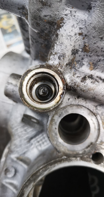

Mais je me suis dit qu'ouvrir le bouchon du clapet de décharge pouvait être utile, et en effet, une belle couche de rouille sur le ressort! J'ai donc sorti le ressort... Mais le piston reste au fond de son logement:
Pas moyen de le sortir avec une pince, ou en envoyant de l'air de l'autre côté... Est-ce quelqu'un a un truc? Je pense à percer et à tarauder le piston pour l'extraire, mais bon, ça me semble être une solution assez violente :surpris:
Merci pour votre aide!

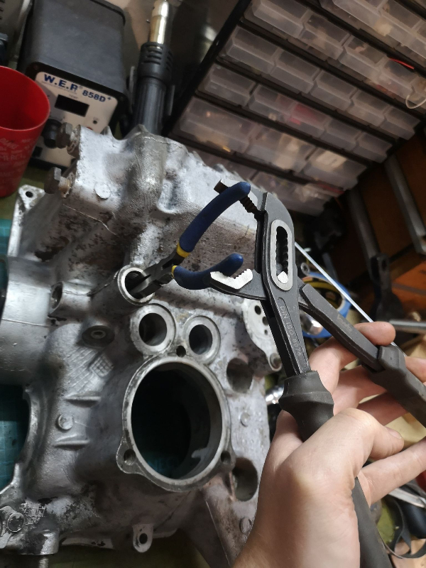

Comme la clé à gaz était trop épaisse pour rentrer dans le logement, et que la pince à becs n'avait pas assez de prise pour attraper le bout du piston, j'ai associé les deux:
Bon, je n'avais pas peur d'abîmer la pince, un machin à 2€ chez Brico, donc...
Merci à vous tous pour vos conseils!
