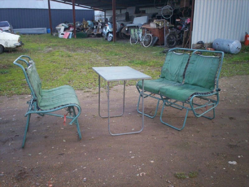

Ca ne ressemble pas à une banquette de 2 CV. Ou plutôt, si, ça y ressemble seulement. Ce n'est pas une banquette d'origine.
Sur une 2 CV 6 la banquette est verrouillée par des verrous sur les côtés, pas central, et le verrou central des AZ n'est pas comme ça. C'est pas AMI 6 ni 8 !
Est-elle pliable ?
Et je ne vois pas d'où elle pourrait venir, peut-être une banquette arrière accessoire de fourgonnette, mais pas sûr du tout, notamment à cause du verrouillage central.
Plutôt un accessoire de camping ! :???: Il y en a eu plusieurs. pas celui ci-dessous, c'est juste pour illustrer.
