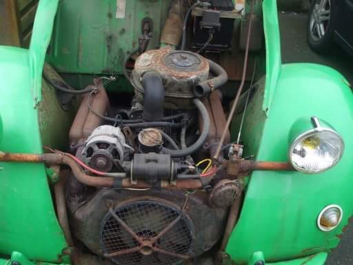

Bonjour,je restaure une 2cv4 spécial de 79 et je m’aperçois que au niveau du moteur qui est un 435cc j’ai beaucoup de pièces de 2cv6 comme par exemple la grille du ventilateur qui a 4 vis de fixation alors que sur le 435 il y en a que trois,c’est une AZKB quelqu’un peut il m’éclairer car quand je dois changer une pièce c’est un casse tête.mercis :???:

Es tu sûr que ce soit un 435cc ? Poste nous différentes photos de ton moteur, pour que l’on voit...

Voilà les photos :2cvrose:

Ca ressemble bien à un moteur de 2 CV 6, 602 cc.
Qu'y a-t-il décrit sur la plaque moteur ?
Mesure la largeur de la pipe d'échappement, entre les sorties. 2 CV 4 : 34 cm, 2 CV 6 : 49 cm.

Il n'y a pas que ça !
A l'oeil, la grille de ventilo comme dit plus haut et le ventilo lui-même : 9 pales sur le 2 CV 6.
Le 435 est plus étroit et le diamètre de l'échappement est plus petit.
Et s'il a sa plaque, le 435 c'est AYA2, et le 602 : AK2, AM2, A06/635 et plus....

Oui, oui, c'est bien un moteur de 2 CV 6, c'est sûr.

Bon et bien tu as ta réponse :mdrr:. Tu as un moteur de 2cv6 donc un 602cm³... voilà le pourquoi du comment.
Attention par contre en cas d’accident. Ta carte grise ne correspond pas aux caractéristiques du moteur....

Bonjour,donc j’ai mesuré la pipe comme l’a dit bob et sa fait 49cm donc c’est un 602 c’est même inscrit sur l’araignée je crois mais par contre mes échangeurs d’air sont des 2cv4 car les sorties pour le chauffage sont courbées et pas droite comme les 2cv6 j’ai rajouté 2 photos.

Donc c'est bien un 2 CV 6, comme j'avais dit. Et la largeur de la pipe est de 49 cm. Tu avais dis 34 cm ! Je ne comprenais plus....
