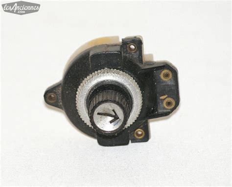

J ai une question : à quoi sert le bouton avec une flèche dans mon ak400 ?
on peut le pivoter à droite et à gauche sachant que pour les clignotants j ai le même comodo que dans les berlines.

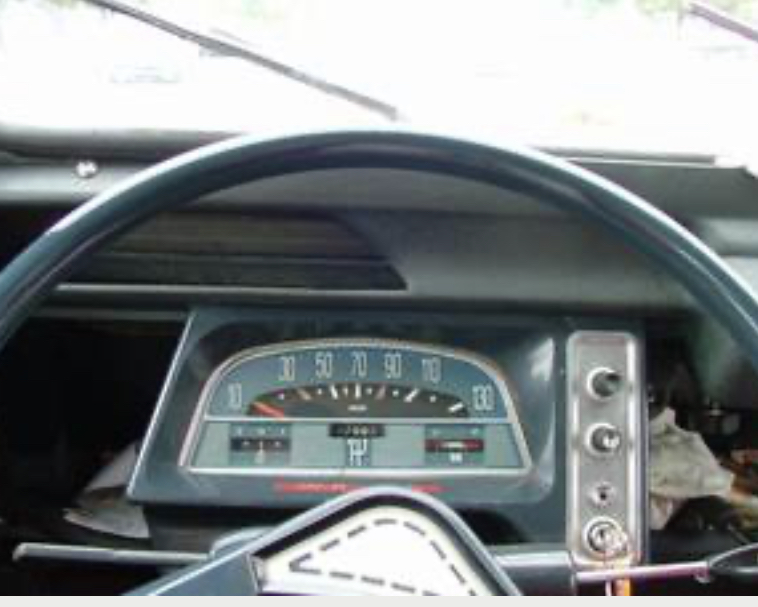

Perso je pense aussi aux feu de position.
Il se présente normalement ainsi:
Interrupteur feux de position 2 cv

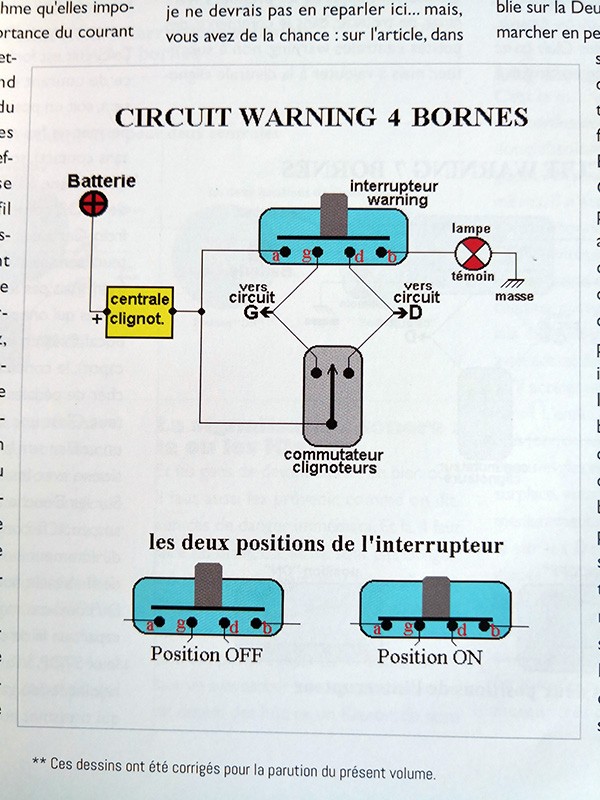

Décollé de polluer le sujet de notre ami Constant, mais je reviens sur le sujet du bouton contacteur rotatif avec la flèche.
Je confirme et affirme que ce bouton a bien servis dans un premier temps à l'indication de feu de position comme le dit si bien Bob, mais il a également servi, en second temps, de bouton de warning au début au la 2cv en a été équipé.
Dans le tome 1 du 2CV Univers Technique, hors séries des 2CVXpert, en page 193 il est écrit :
" Citroën, peut-être pour écouler les stocks, avait récupérer le contacteur très spécial décrit pour l'association veilleuses-feux de position".
Ce texte se trouve juste à coté du schéma électrique de câblage :
où les branchements sont :

Y'a quand même un truc qui me pose question :
l'inter montré en début de questionnement est un inter ON/OFF/ON. C'est à dire que flèche tournée vers la droite, c'est le feu de "position de stationnement" (pourrait-on dire !) Droit qui s'allumait, quand on était garé sur le côté gauche de la chaussée. Mais le feu gauche restait éteint ! Quand on basculait la flèche côté gauche (que l'on se garait du côté droit de la chaussée), c'est l'inverse qui se produisait : le feu gauche s'allumait, le droit restait éteint. Si la flèche était au milieu, il ne se passait rien ! On avait en fait, 2 inter en 1 !
Sur le schéma que tu montres, l'inter n'est que ON/OFF et les 4 bornes sont toutes en contact en position on !
- Cet inter ne peut donc pas être utilisé (à moins d'une adaptation !) pour le fonctionnement que je décris plus haut (et que j'avais sur mon AZAM de 65 !) ...
- Dans le cas de ton schéma, cette position ON se fait-elle en tournant la flèche à droite ou à gauche ? Ca correspondrait plus à la description que tu en donnes

Le pontage se fait lors de l'action sur le bouton. Il ne peut pas yavoir de pontage en externe, sinon, lors de la mise en route du clignotant gauche ou droite, on aurai les warning aussi...
Regarde bien le schéma de filofax.

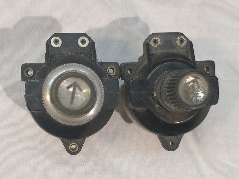

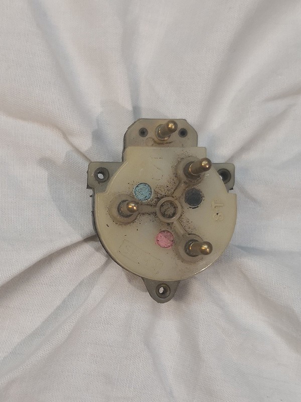

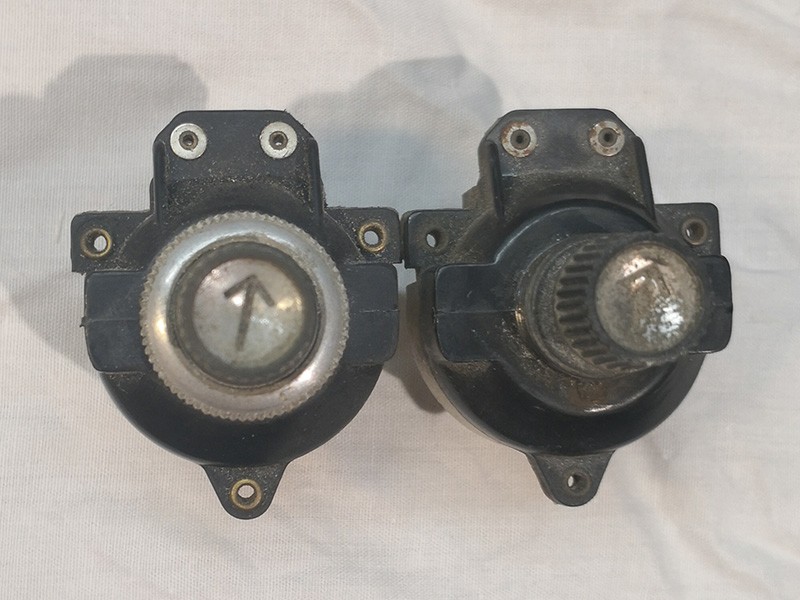

J'ai deux bouton rotatif dans mon garage.
Un bouton rotatif 2 positions avec un logo essuie-glace et ce fameux bouton rotatif.

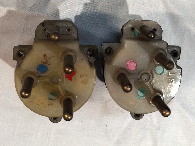

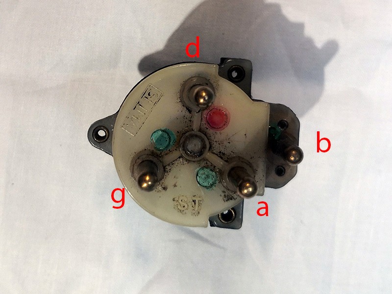

Avec un multimètre, j'ai testé toute les positions du bouton "Fleche".
Au centre, rien, aucune continuité.
A droite comme à gauche, ce sont toutes les bornes qui sont en contact. Donc on a affaire à un bouton ON / OFF / ON.
Le bouton des essuie-glaces, a une toute autre continuité.
Je pense que Citroën a utilisé le même bouton mais en changeant les liaisons internes.
Donc le même hors séries, on a l'explication complète des warning 4 bornes en page 183 et 193.
Et l'explication des feux de position en page 191.
Pour ce qui concerne le bouton avec une flèche avec deux bornes, c'est de mémoire que j'en ai parlé.
Je crois avec un bouton comme celui-ci dans le garage de mon père. Il aurait tout simplement un fonction ON/OFF mais il devrait y avoir un bidouillage au niveau du faisceau électrique.

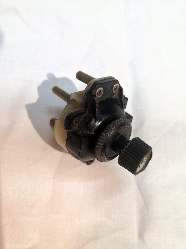

Pour continuer cette discussion (merci Deuchémoi), j'ai fouillé dans les quelques pièces que j'ai dans mon fourbis.
J'ai trouvé deux contacteurs rotatifs supplémentaire à "Flèche".
Je les ai testé avec mon multimètre et Le premier est un contacteur pour feux de position, et le second est un contacteur pour feux de détresse.
Regarde bien le code couleur qui lui est différent.
Et pour finir, voici le code couleur du contacteur pour les essuie-glace dont je vous ai parlé.
Re: Fonction bouton avec une flèche sur TB 2cv
Super, il y a donc pour un même symbole d’inter, pour deux configurations différentes des contacts internes. C’est bon à savoir. Si c’est pas trop te demander, pourrais tu nous faire un schéma des contacts des deux inters, ainsi que celui des essuies glaces ?
