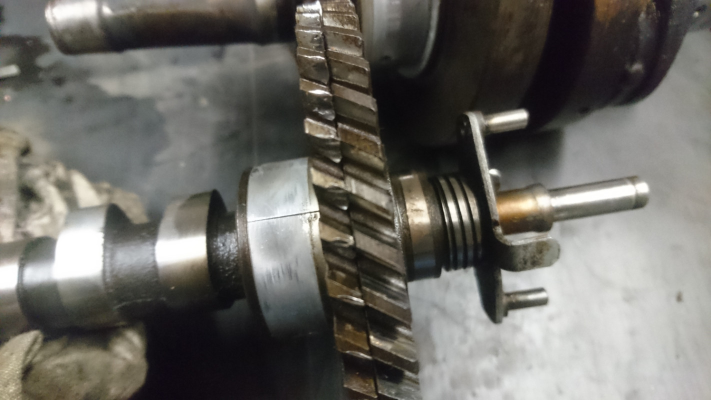

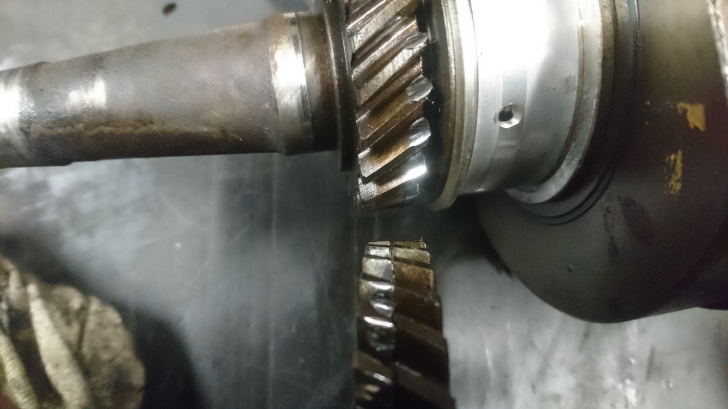

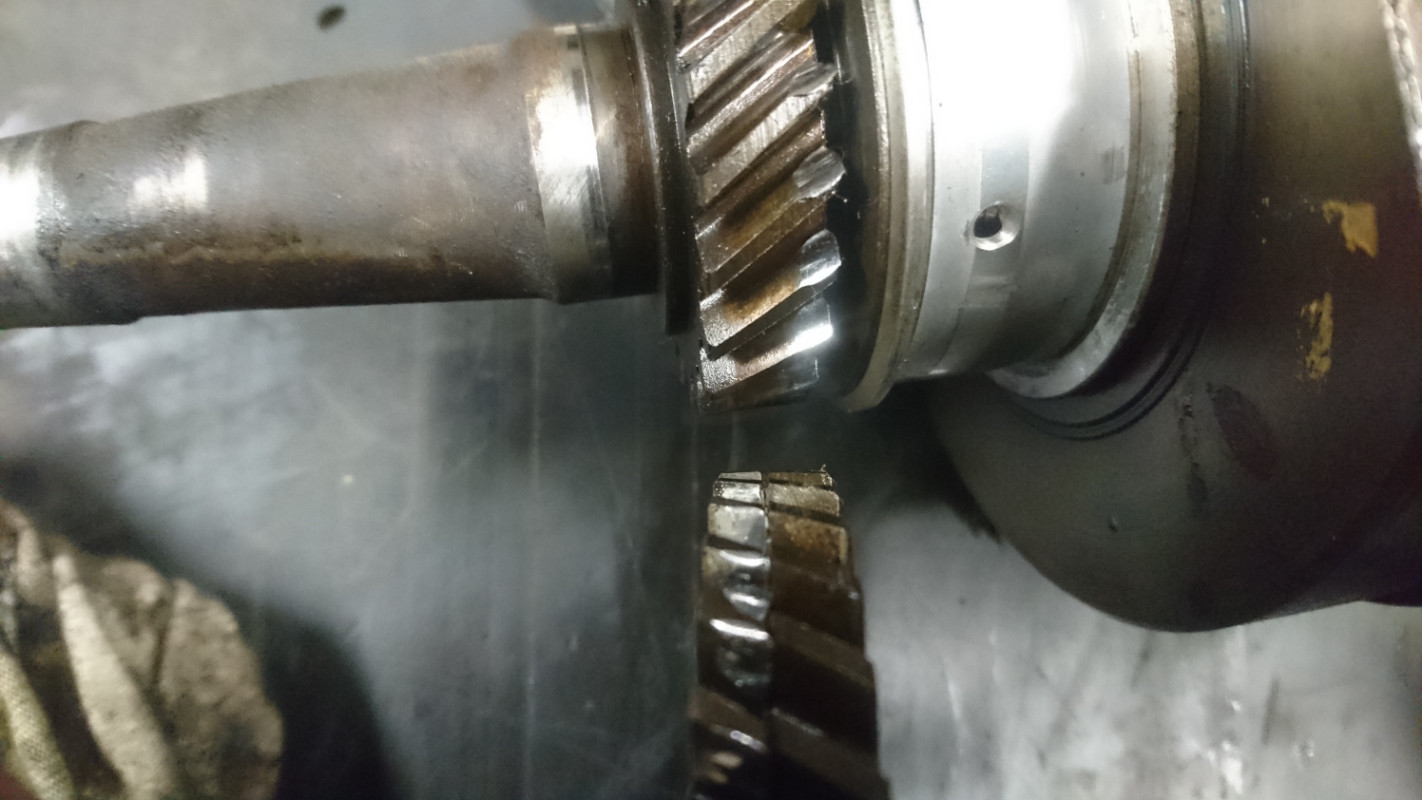

Je viens vers vous car je suis en train de retaper un moteur de font en comble
Mais en ouvrant le carter moteur en 2, j'ai découvert le pignon et couronne de distribution au mauvais état puisqu'ils sont bien marqués... auriez -vous une idées d'où peut venir ce problème ?
Merci à vous !

C'est de l'usure, surement...Due à beaucoup de kilomètres.
Mets-nous les photos pour qu'on essaye de se rendre compte. En effet, les dents sont toujours un peu marquées, il faut voir à quel point.

Voila les photos,
A mon sens il vaudrait mieux trouver un nouvel ensemble ...
Si vous avez des conseils je suis preneurs.
Re: Couronne de l arbre a came 2cv et fonctionnement
Oui je confirme, l'ensemble vilo/aac est en bien mauvais état dû certainement à un kilométrage élevé...Est ce que les trois ressorts du l'AAC sont toujours en place et fonctionnel ? De toute façon, Il faut remplacer l'ensemble. :salut:
