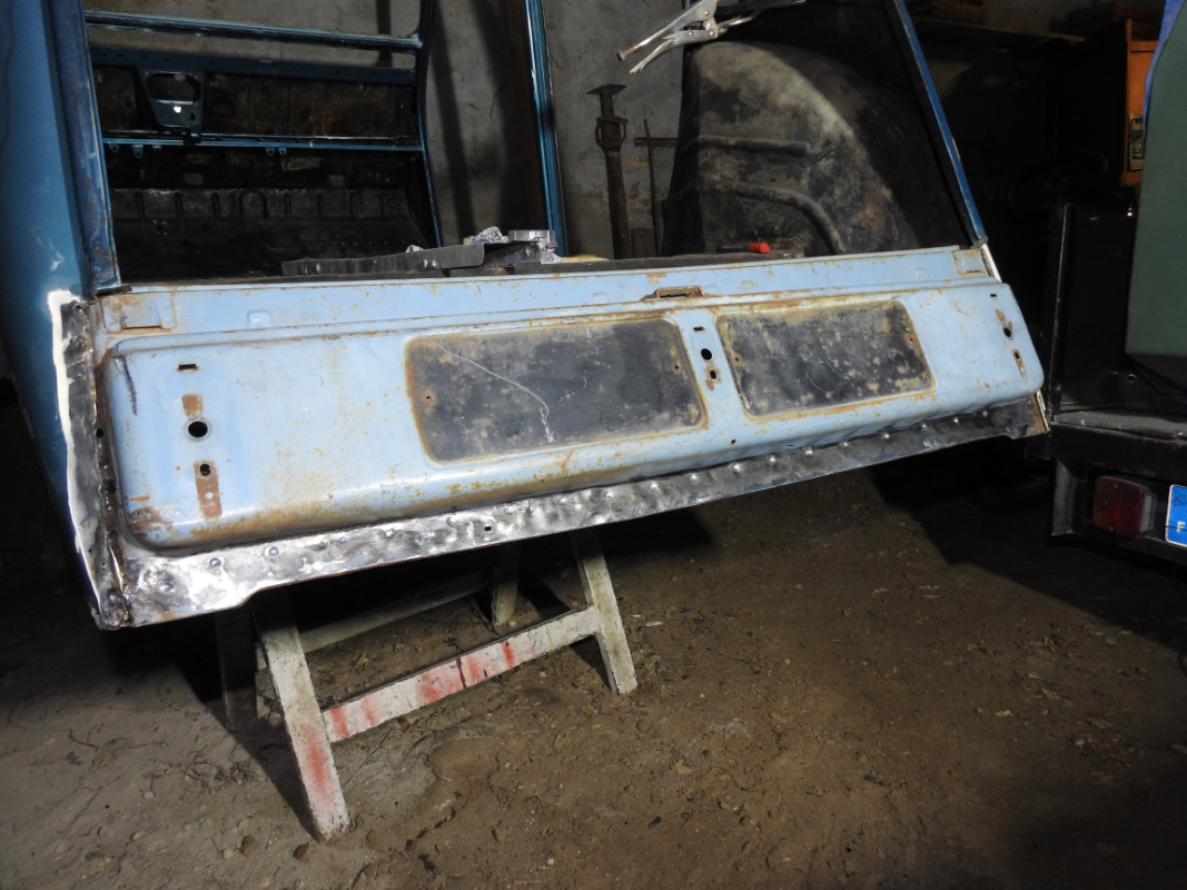

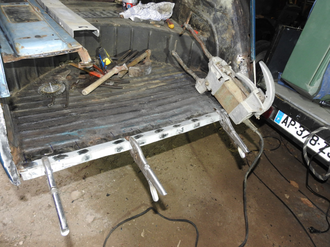

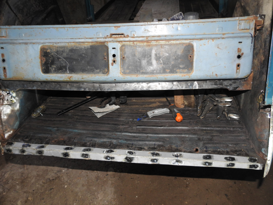

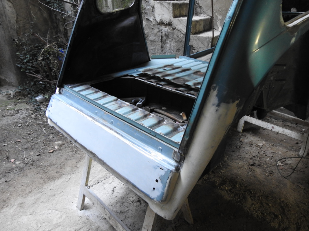

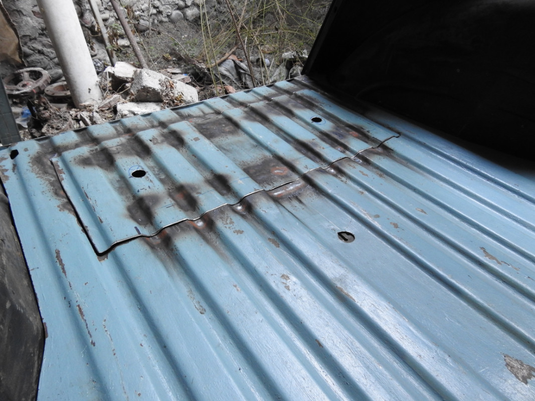

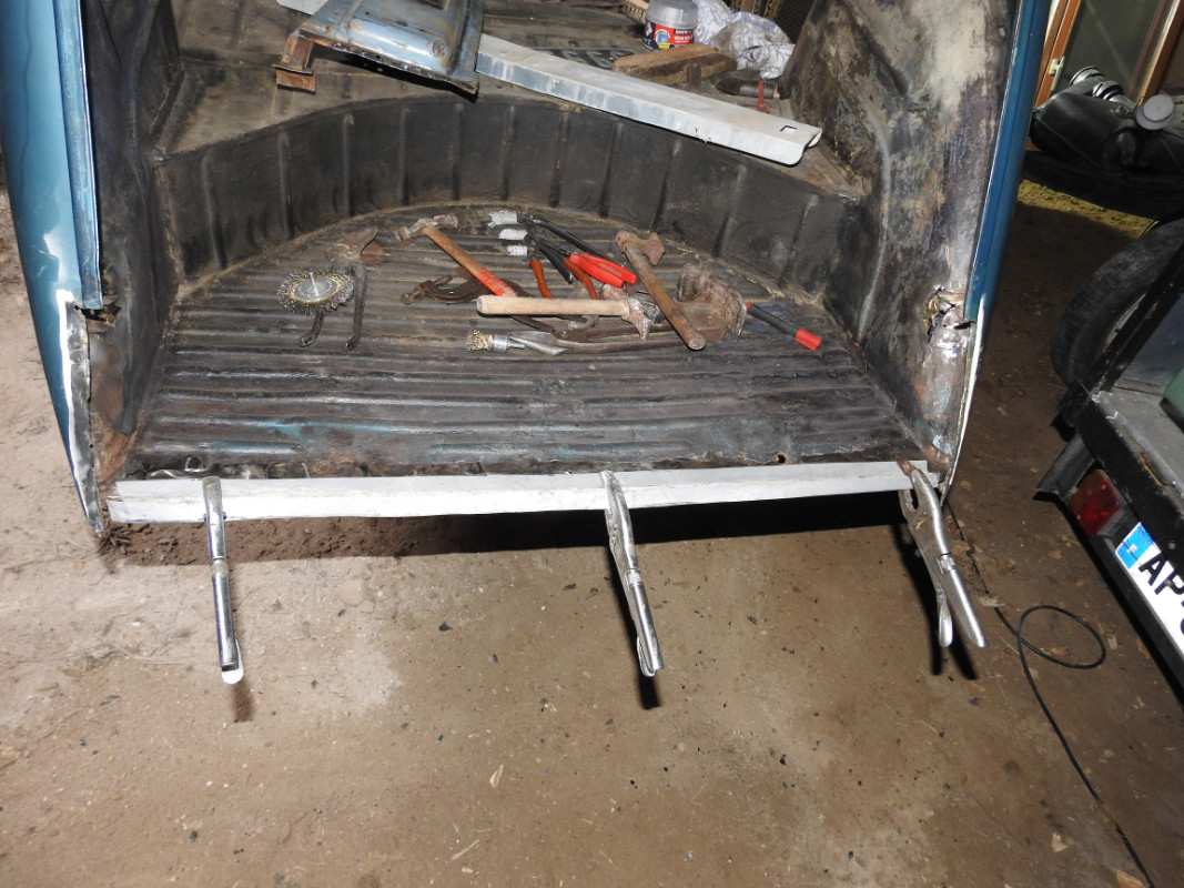

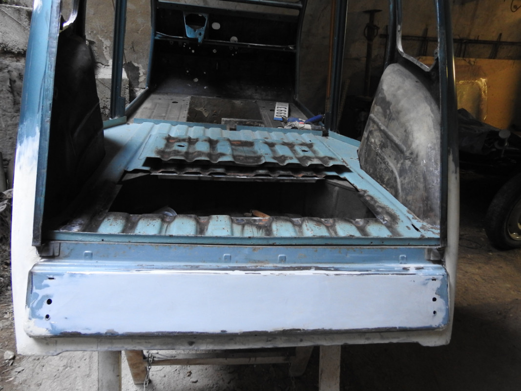

Re: restauration 2cv azam 66
le panneau arrière est soudé avec la soudeuse par point et cet aprem je brase le reste
photo a suivre
photo a suivre

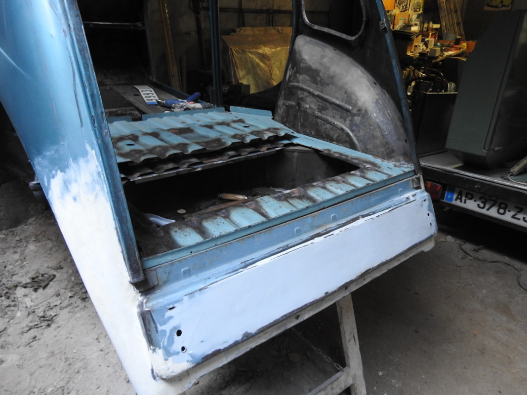

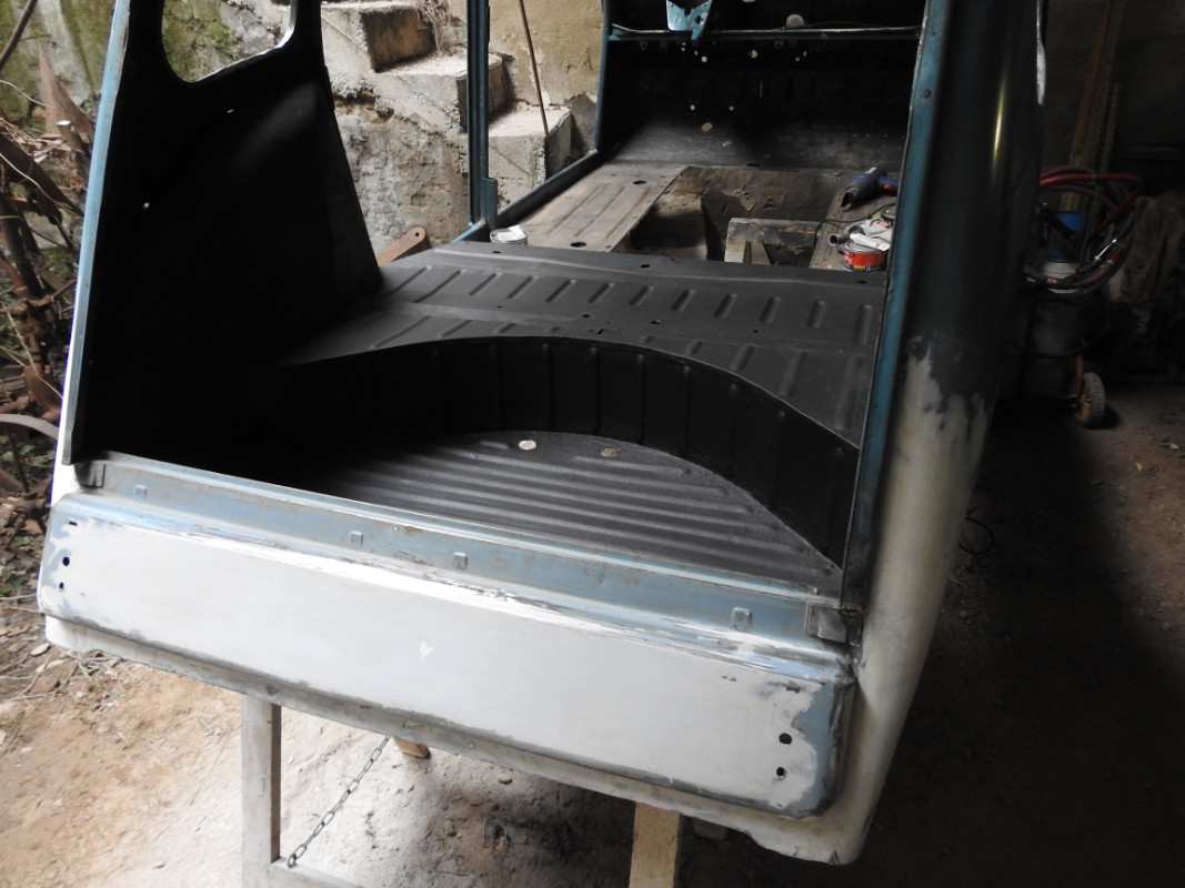

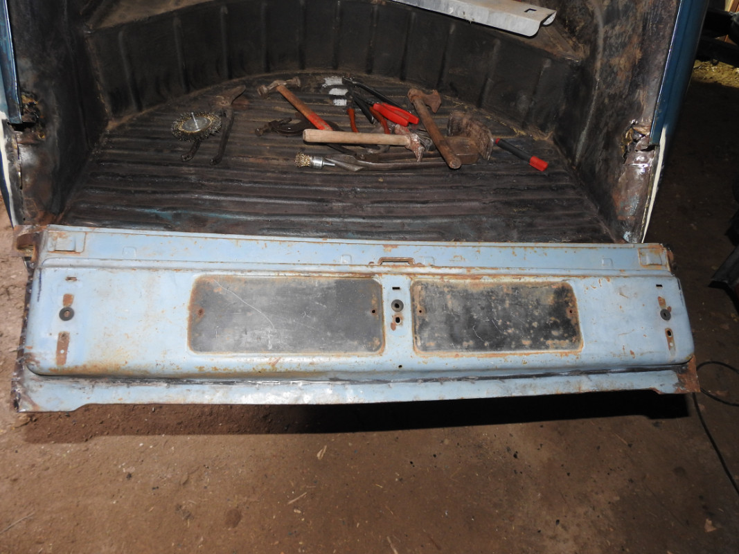

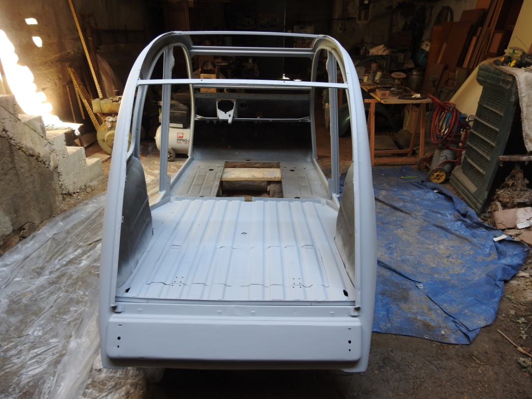

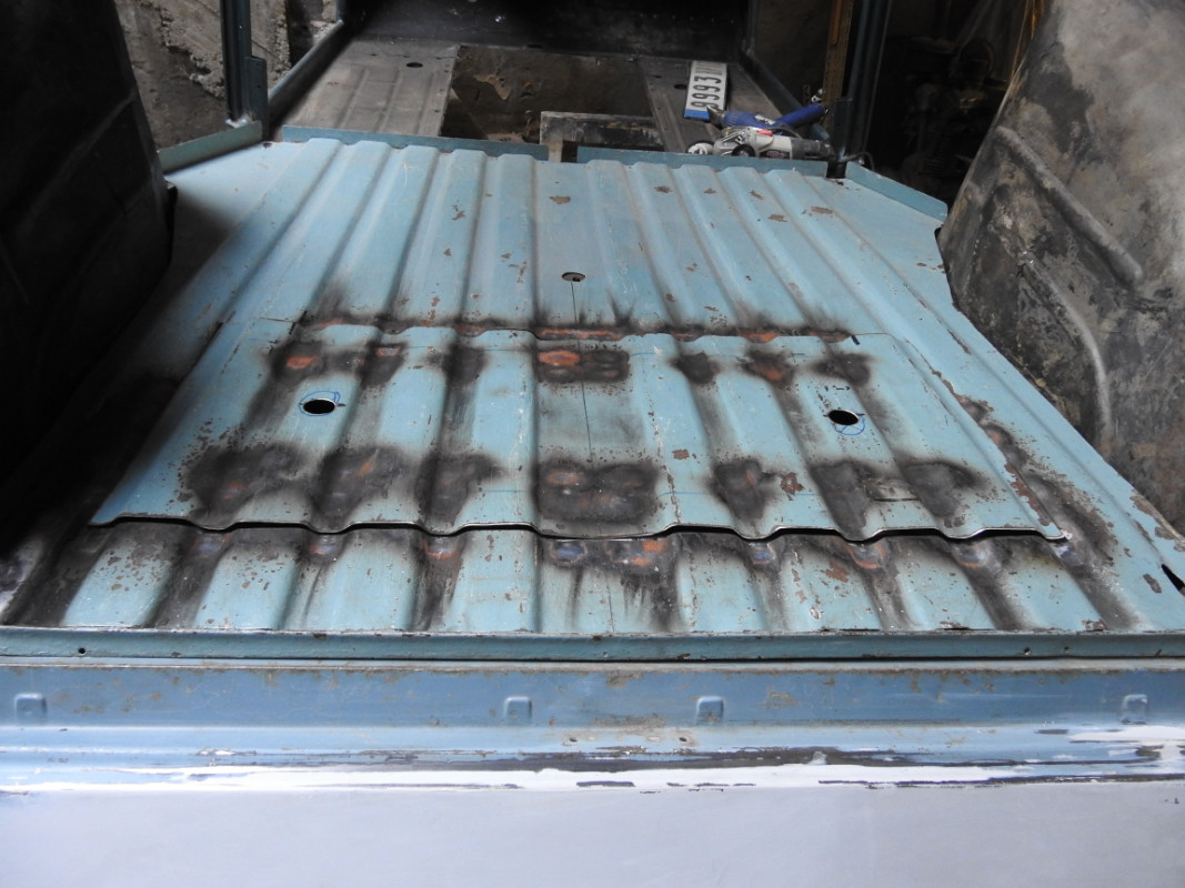

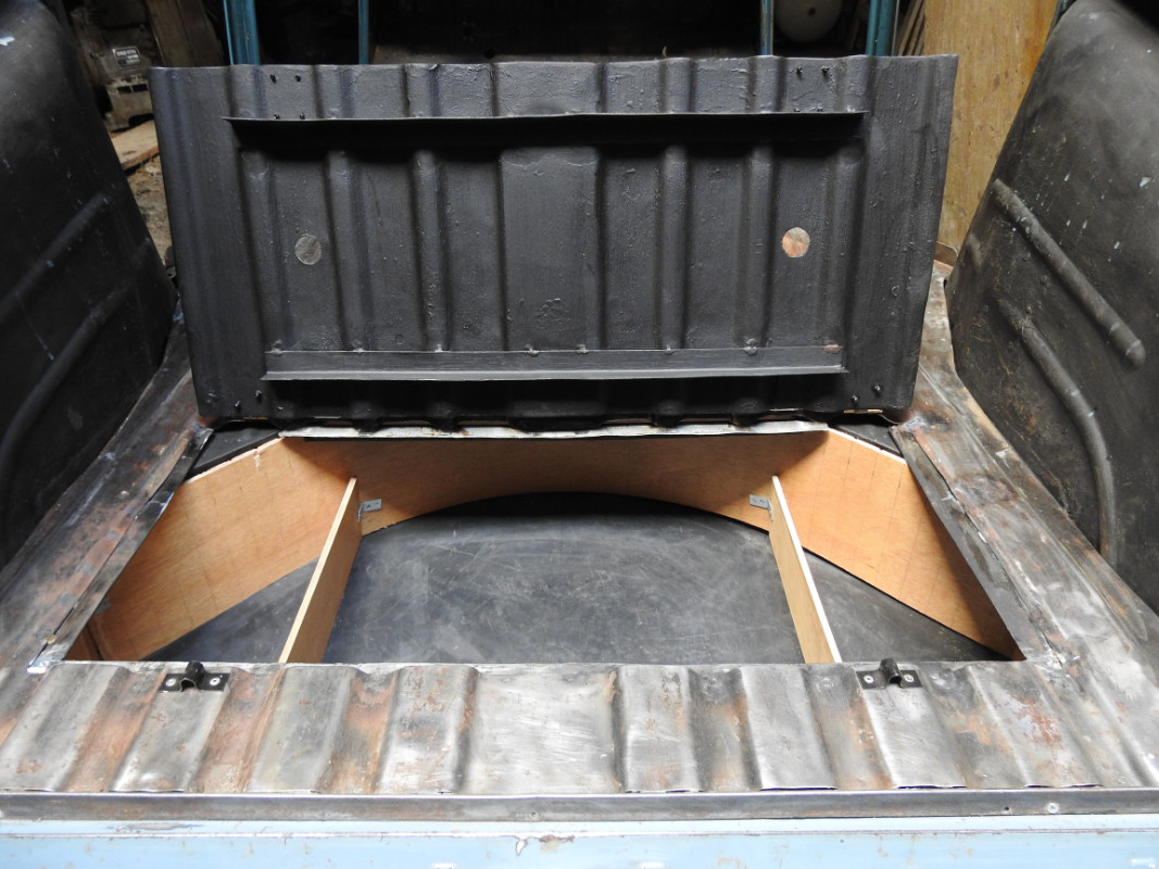

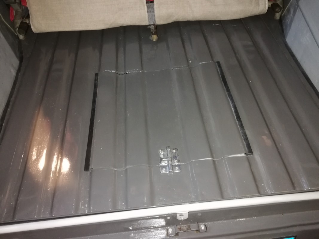

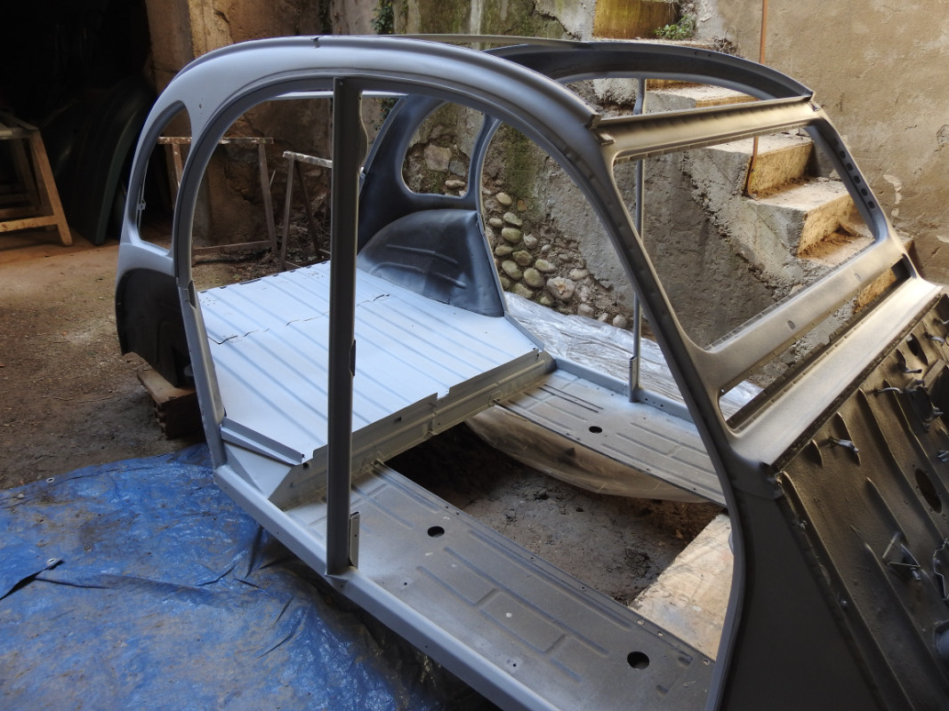

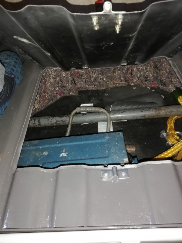

bonjour
après quelques jours de bricole voici la petite avancé de mon travail sur mon azam 66
soudage,masticage,découpe de la trappe du plancher enac vue sur le forum( merci collègue)
et mise en place provisoire,je mettrai un joint en mousse pour les vibrassions et 2 petites charnières et 1 petit loquet
pour la fermeture pour faire comme le collègue,décapage de tout le plancher et appret suite au prochain épisode,bonne journée a tous
- Messages : 17417
Hé bien ça avance !
C'est vrai que poncer, ça doit réchauffer ...
- Messages : 9792
Ben voilà un sacré boulot abattu. Bravo.
C'est vrai qu"il devait pas faire chaud dans nos belles Basses Alpes ces derniers jours.
Bon courage pour la suite.
