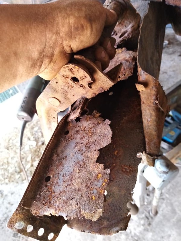

bonjour a tous donc comme je les dit dans ma présentation c'est une auto qui me tient a cœur car voiture acheté neuve par mon arrière grand père récupéré par mon grand père et j'ai appris a conduire dessus voiture a l'arrêt depuis 2002 .
voici quelque photos de l'état actuel le but et de la restauré le plus possible comme a l'origine et de conserve le plus possible de piece d'origine sauvable ( haut de caisse plateforme portes capot ) après sa a étais une auto a tout faire jardin patate menuiserie bois etcs etcs .
une donneuse d'organe que j'ai récupérer il y a quelques années

Magnifique mission :)
Tu pars de loin ! Mais apparemment tu maîtrises bien le sujet :like:
Je vais suivre la résurrection de ta 2cv de famille :salut:

Pas mal le calage du châssis !! :pouce:
Récupère vite la calandre de la donneuse d'organe et si elle ne te sert pas, fais-en une déco dans la maison.

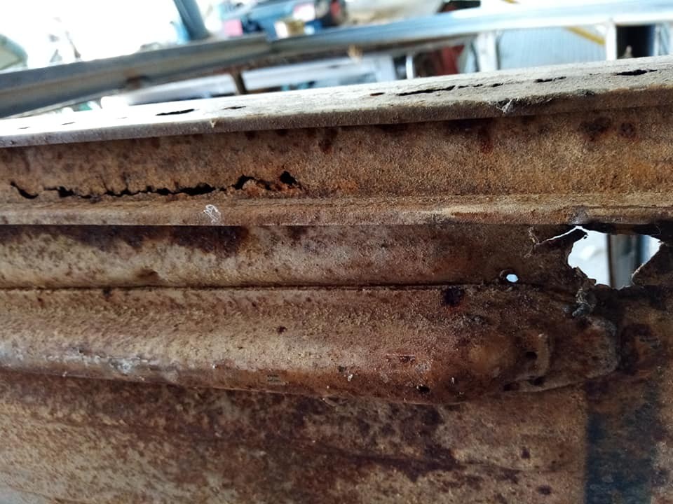

une question au niveau du panneau arrière je trouve des panneau ar neuf comme la 1ere photos avec un " bossage " au milieux et des modèles sans le bossage mais avec des gros trous au niveaux des feu . et apparemment mon modèle serais sans le bossage mais avec des petits trous au niveau des feux comme la 2 eme photo ( photo de mon auto )
merci

j'ai une azam de 66 et le panneau arrière qu'il m'aurais fallu c'est celui de la deuxième photo
mais comme j'en ai pas trouvé j'ai mis le premier,car celui que tu trouve en vente c'est avec le bosselage
qui correspond a l'éclairage de plaque des années avant 66,après ça a été intégré dans les feux comme sur la mienne,mais en bricolant un peu par le rajout d'un petit bout de tôle sur la partie creuse et un masticage léger tout sera au même niveau, après sur la tienne de 65 faut voir a l'origine ce qui ce faisait si tu compte la remettre a l'origine.

C'est en février 1964 que l'éclaireur de plaque central, donc panneau avec bossage, est supprimé. Après les éclaireurs de plaque sont dans chaque feu rouge.
Sur ta voiture de 08/65 c'est donc un panneau lisse.
Attention toutefois ! Ceux avec les "gros trous" comme tu dis, ce ne serait pas pour 2 CV 6 ? Ce ne sont pas du tout les mêmes...

donc en faite tu a raison celui a gros trous c'est pour les dernières 2cv . j'ai fouillé sur le net celui qui correspond a mon auto je ne l'ai pas trouvé .

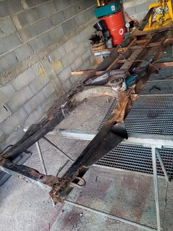

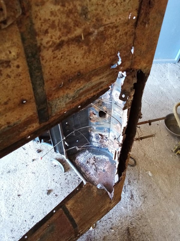

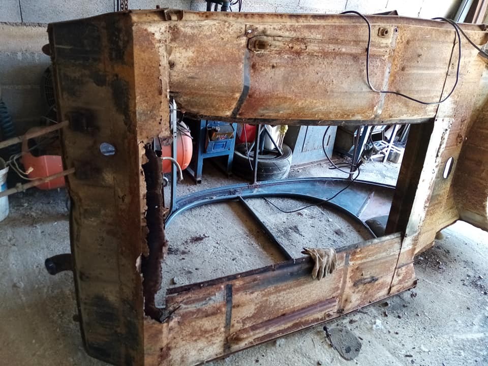

donc en photos la suite j'ai fabriqué un "cadre" pour que rien ne bouge lors de la découpe de la caisse jai pointer les 6 montants mais avant de découper j'attend de recevoir mes pièces neuves .

impeccable, la coque va se tenir comme ça sans ses "dessous" :gnark:

Bravo,c'est comme l'échafaudage de Notre-Dame de Paris :gnark: ,elle va tenir des siècles :salut:

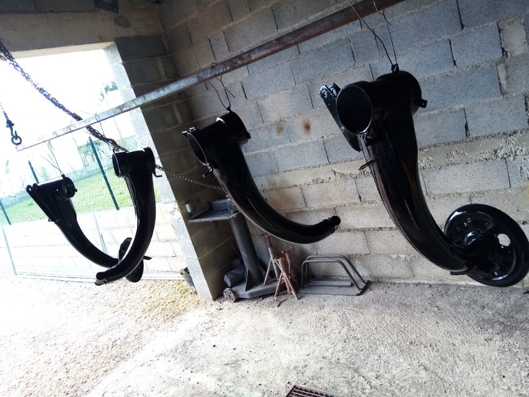

donc décapage a la meule + brosse + traitement pour dissoudre la rouille + phosphatant ( produit de chez RESTOM assez efficace ) demain apprêt + peinture .

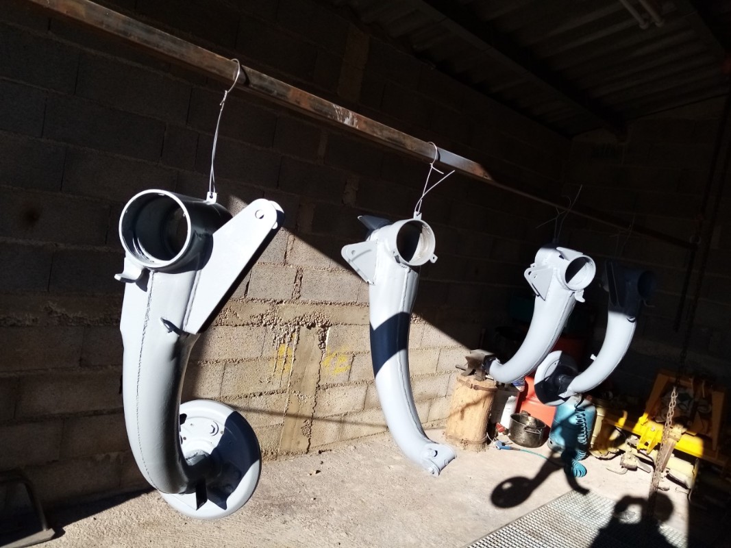

voici la suite donc apprêt antirouille + peinture noire satiné . maintenant sa rouillera plus sa peut attendre le remontage .

Mieux qu'en sortie d'usine magnifique :pouce:

merci a tous pour vos commentaires . bon j'ai repris le travail donc sa avance beaucoup moins vite ...
je suis sur le remplacement d'huile des batteurs + peinture + mise en peinture tambour ar et moyeux avant

sinon pour la suite pas guerre plus j'ai remplacer l'huile des batteurs + refait un cordon de soudures sur les soudures ( brasure d'origine ) car sur 4 2 fuiyer d'ici . sinon contrôle des batteurs sur 4 3 ok et 1 bloqué donc j'en est récupère arrière 1 sur la donneuse .
sinon brossage des batteurs des moyeux avant + tambours arrière
donc cette semaine montage des roulements + tout passer au rustol + apprêt + peinture noire .

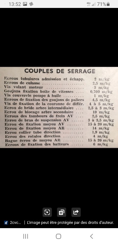

J'ai une question. Quelqu'un pourrais me donner le couple De serrage de la bague de serrage du roulement dans le moyeux avant ? Et du tambour arrière ? Mer, I
Re: restauration 2 cv AZA 04/08/1965 du papi
Posté : 20 janv. 2021, 13:42
par Eric13190
J'ai ce document, en espérant que tu y trouve ton bonheur ;)
Citroën_2CV_couples_serrage.pdf
(85.63 Kio) Téléchargé 262 fois
Ou encore
Bonne continuation :salut:

je te remercie sa va mettre très utile
ecrou de fixation moyeu avant c'est la bagues a 2 ergots du roulement avant ?
ecrou de fixation moyeu arrière et bagues écrou de moyeu arrière pour moi c'est la même chose ?
