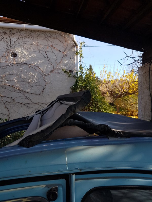

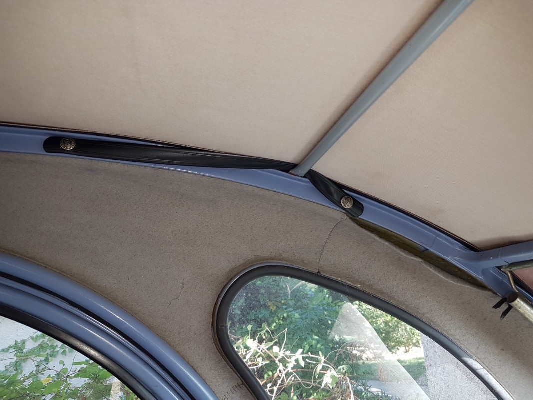

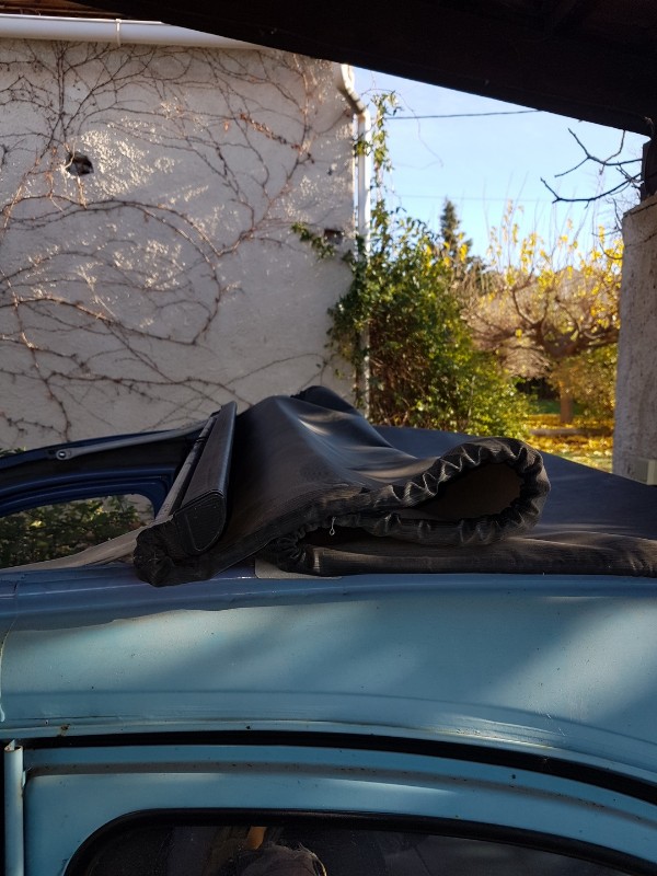

Voilà comment se passe l'ouverture à moitié : 4 temps !
1- Ouvrir la capote avec le portique !
2- Mettre le pli de la capote en arrière du portique !
3- Repérer la pression ! Ce temps ne sert à rien, puisque vous savez où elle est, mais ça permet de bien illustrer la manip :)
4- Fixer la pression et  ... roulez jeunesse !

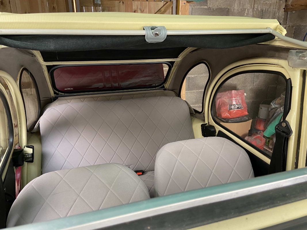

Re: Capote 2cv ouverture à "moitié"????
Message par Benoit H »
J’ai essayé ce matin .
Nickel 👌
Merci encore pour les explications :pouce: :salut: :volant:
Messages : 9789

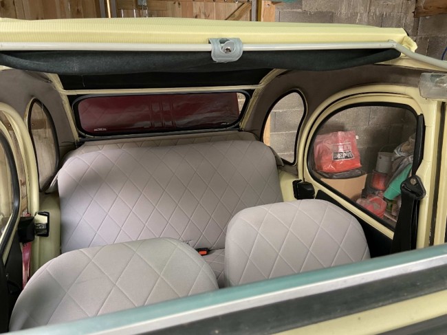

Je ne vois pas ta traverse centrale :???:
Eric13190 a écrit : 27 déc. 2020, 19:00 Je ne vois pas ta traverse centrale :???:
Oui, c'est curieux ! Sur quoi la sangle est-elle accrochée ? :???:
C'est la barre de toit qui part du pied.millieu voyon :salut:
CHARLYSTONE a écrit : 27 déc. 2020, 19:33 C'est la barre de toit qui part du pied.millieu voyon :salut:
Et tu l'a vois sur la photo ?

Je ne la vois pas non plus.

Oui Charly, je suis d'accord, mais sur la photo je la vois pas :siffle:

Regarde bien elle est caché par la partie noir de la capote, on voit le renfort du pied.millieu haut :salut:
bob41 a écrit : 27 déc. 2020, 19:04
Elle est accrochée sur la barre centrale justement .
Il y a une pression au milieu de cette barre .
Bonne soirée
Benoit

La capote est trop neuve :mdrr: je la vois pas. Autant pour moi Charly. :boulet2:
Eric13190 a écrit : 27 déc. 2020, 23:54 :mdrordi:
Elle est vraiment jolie ta dolly, Benoît. :pouce:
Merci Eric :salut:

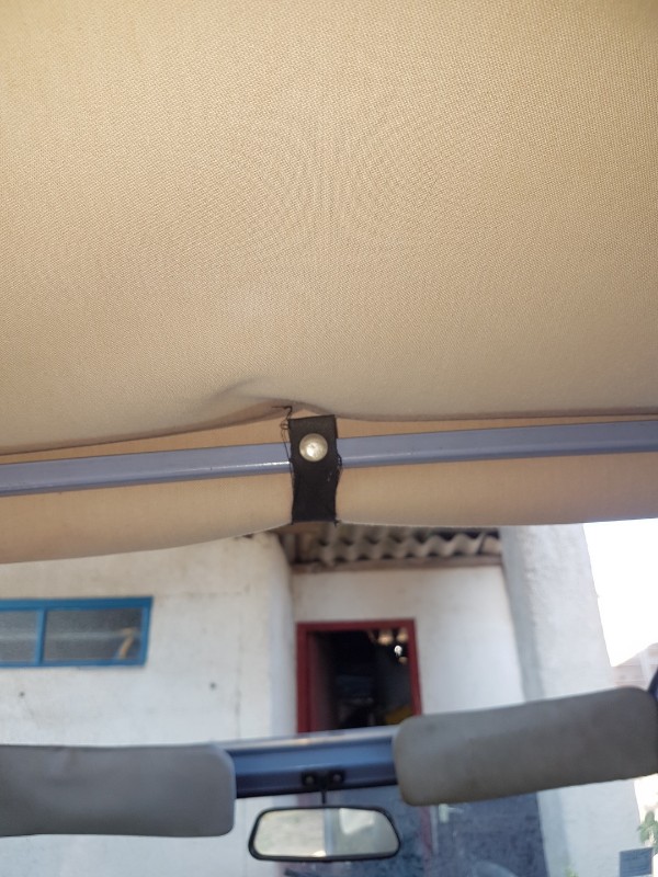

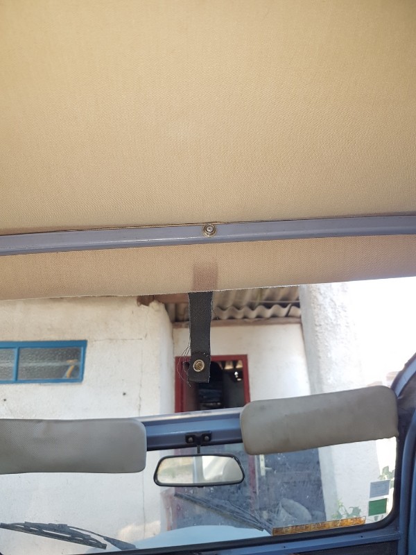

Par contre, ça claque .... du coup, je maintiens l'arrière en passant les sangles de cette façon :
Messages : 7475
+1 idem pour moi jamais eu de problème, lorsque je fait une balade la capote est ouverte a moitié je mets la sangle sur la barre ,comme sur la photo du dessus, a une vitesse de 80 a 90 kmh :salut:

Sur cette photo la capote n'est pas attachée, ce qui fait qu'elle pandouille un peu et qu'on ne voit pas la barre. Donc on avait raison : on ne voit pas la barre :mdrr: :mdrr:

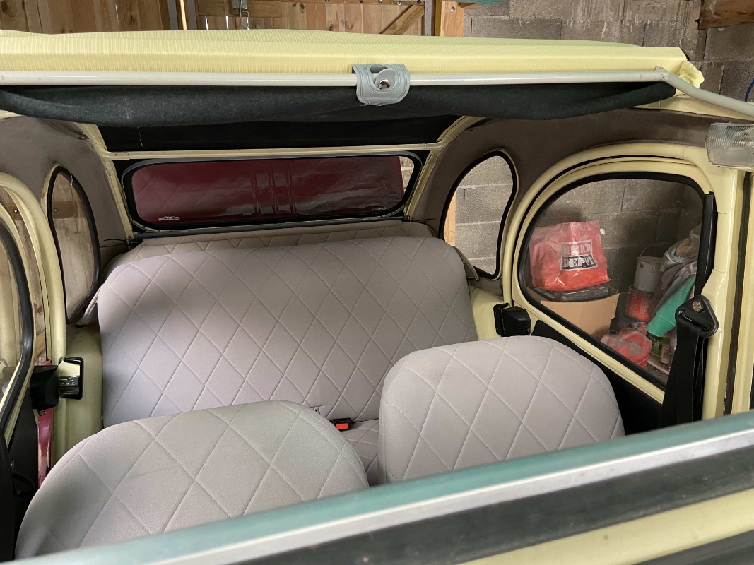

bob41 a écrit : 28 déc. 2020, 11:07 :salut:
Rouler a 80/90 capote à moitié ne pose pas de problème.
Salut bob

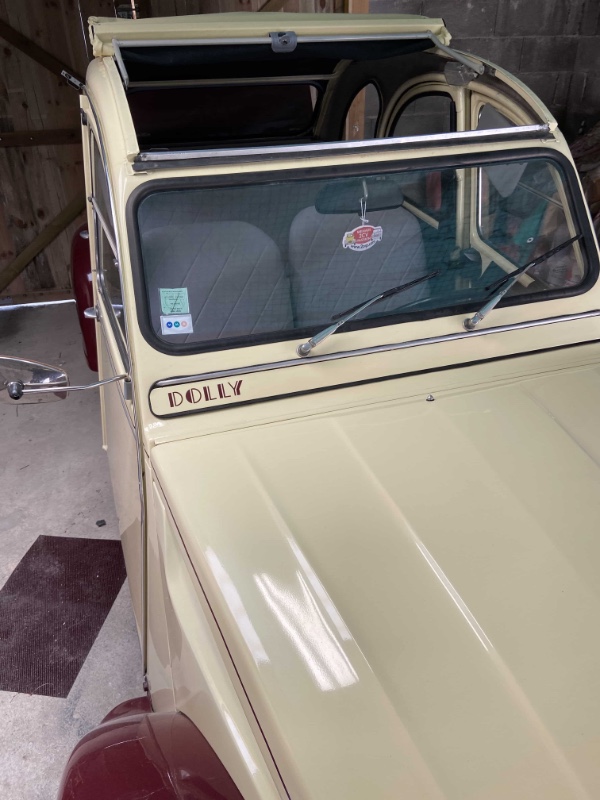

Pourquoi tu dis qu’elle n’est pas attachée ?
Comment il faut qu’elle doit alors ?
A+++
Benoit

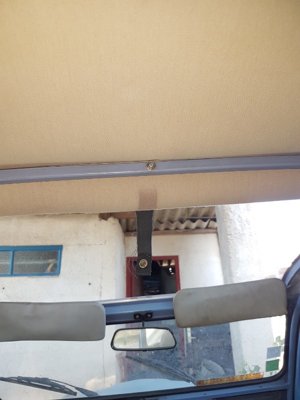

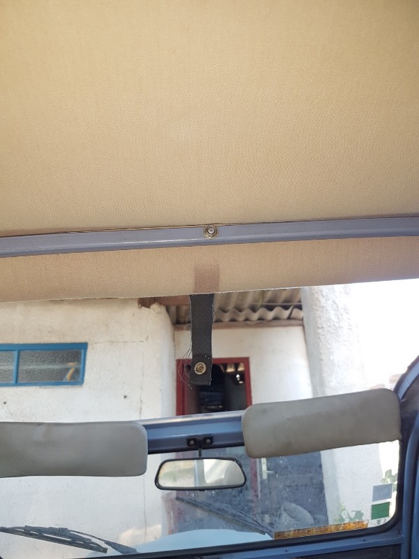

L'armature du système doit être fixée sur la barre transversale par la sangle qui s'attache sur un rivet. Sur ta photo ça ne semble pas être le cas.
Si si ma capote sur la photo est bien attachée par la sangle sur la barre avec une pression au milieu .
