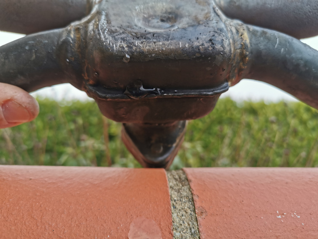

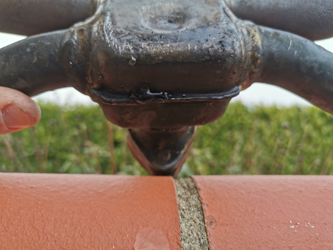

Entre deux en bossant, test de l'araignée.
J'ai donc bouchée les 2 sorties d'échappement, rempli d'eau par la sortie qui va au silencieux, pour le moment pas d'eau dans la partie admission, mais une fuitouille là
