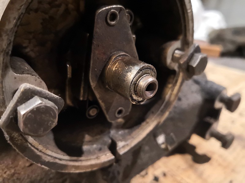

Comment enlever le circlips en bout d'arbre à came sur la 2 cv ?
Messages : 1736
Tout est dans la question : "Comment enlever le circlips en bout d'arbre à came ?"
Le petit clips cylindre tourne fou dans sa gorge et même avec une pointe à tracer j'ai du mal.
Avez-vous une astuce ?

A première vue il l'enleve avec l'aide d'un tournevis fin.

Éric, je viens de voir qu'il utilise un Opinel pour l'enlever.
Le mécano du Dimanche quand à lui, a utiliser deux tournevis fin pour éclater le clips.
Bon ben il n'y a plus qu'à.

Oui avec un petit tournevis ou un couteau.
Mais attention, c'est encore une petite bête qui a tendance à sauter, et il ne faut pas le perdre si tu veux un jour remonter ton allumage classique. Il faut tout bien ranger dans le coffre dans une petite boite ou un sac plastique.

Alors la technique du couteau est la bonne !
Ca s'enlève très facilement ainsi...et s'en le perdre :)
J'ai tout ranger dans un zip pour l'instant, et je regrouperais le tout avec le reste de l'allumage, dès que j'aurais les pièces pour le reconstituer.
