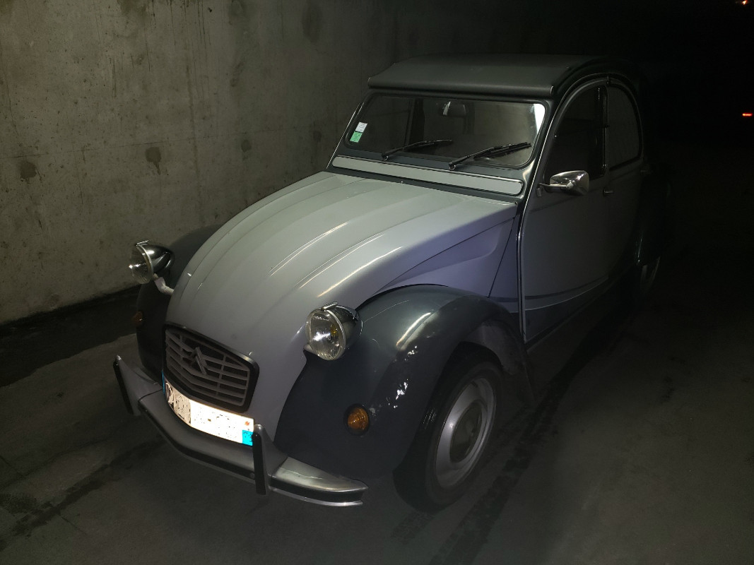

La voilà,
Rien de transcendant elle est d'origine et pas croustillante.
Depuis elle a bénéficié d'un poli lustré du plus bel effet, sauf pour les ailes que je dois faire changer pour qu'elle soit parfaite. Vu le prix de la pièce réputée en qualité d'origine je trouve que cela ne vaut pas le coup de se faciliter le transit à les faire redresser.

C'est justement parce qu'elle est d'origine qu'elle est sympathique et après les travaux elle sera top :clap:

Superbe, cette 2cv 100% portugaise et authentique Charleston !
Bonne pioche :pouce:

Belle auto. J'aime bien cette Charleston, plus que la rouge et noire qu'on voit trop.
Les ailes qualité d'origine, je n'y crois pas trop, sauf bien sûr si elles sont d'époque. Il vaut mieux réparer des vieilles ailes que de monter des neuves.....
Quand tu auras des ailes neuves, tu nous feras une photo de l'intérieur pour voir. :pense:

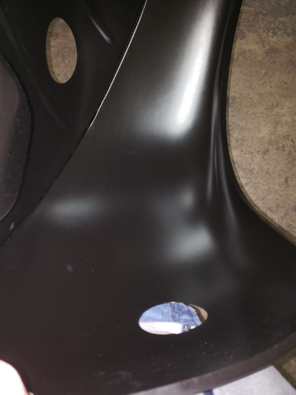

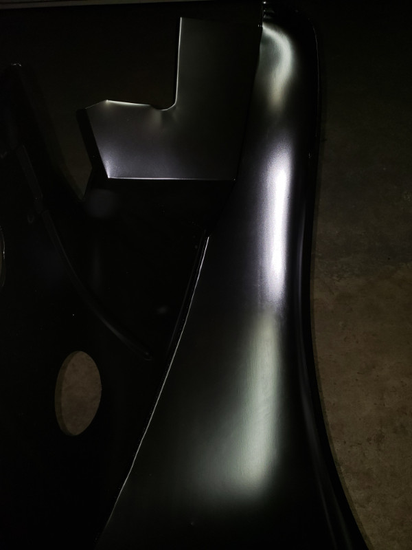

J'aimerais voir le bord extérieur de l'aile, mais coté intérieur. Peux-tu mettre une photo. Suivant ce qu'on verra, il y aura peut-être un petit conseil à donner.

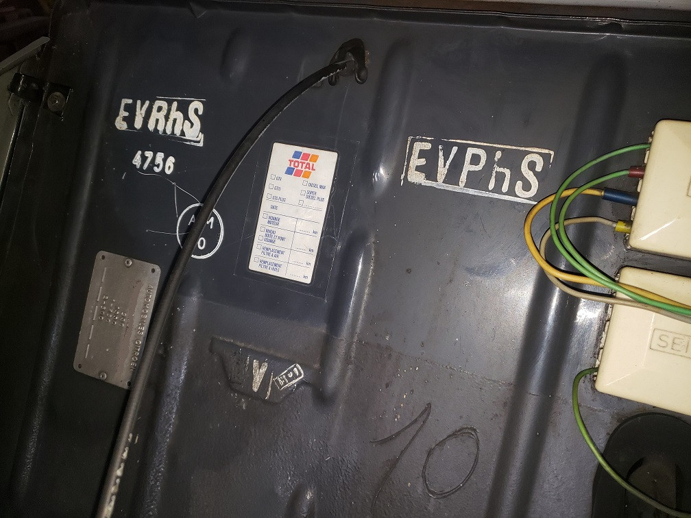

reve49 a écrit : 08 janv. 2021, 19:42 Juste par curiosité, ainsi tu connais sa proximité de la date fatidique du 27/07/90 (fin de prod définitive) ?
Bon bricolage et au plaisir de partager !!
Je vais regarder cela car je ne suis pas toujours chez moi, ce que je peux t affirmer c'est qu'elle a été commandée le 08/09/1989 contre 37062.5 francs (j'ai la facture d'achat qui incluait une "agrandisseur de malle" à 321,25 Francs).
Elle a été livrée le 15 décembre 1989.

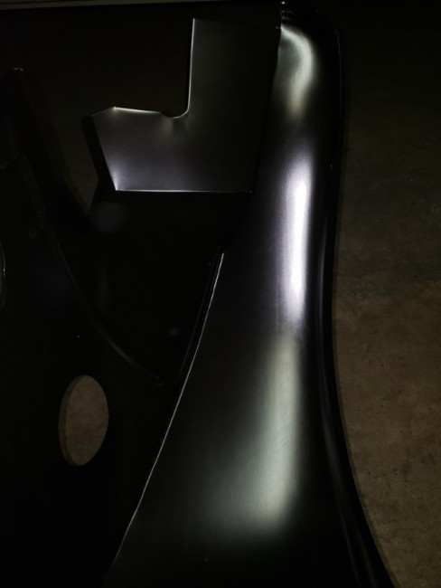

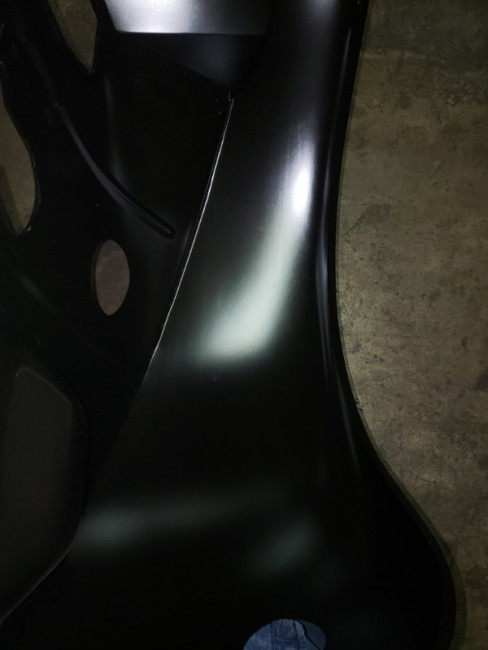

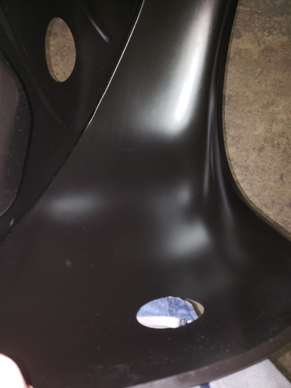

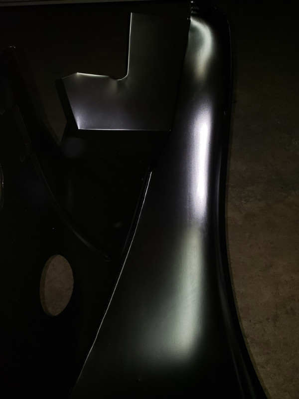

bob41 a écrit : 08 janv. 2021, 15:32
J'ai reçu les ailes (300 balles le bout quand même). Par contre pas de trous pour les bavettes mais cela n'est pas trop dur à faire.
Je t'ai fait une photo même si je ne sais pas si elle t'apportera beaucoup d'information.

Je pense savoir la réponse de Bob,
même si je ne voit pas bien l écran il manque quelque chose

Et bien j'attends votre expertise. :pouce:

Belle pièce :)
Re: Présentation de steph77
Sur les ailes d'origine, sur le bord de l'aile la tôle est complétement refermée, pas seulement pliée. Elle forme un bourrelet qui assure sa rigidité et sa solidité.
Donc, je confirme que cette aile vendue par qui vous savez n'est pas une pièce d'origine et même n'est pas conforme à l'origine.
Je te conseille de souder tout le long du bord de l'aile un fer rond de 5 mm. C'est ce que nous faisons au club pour toutes les ailes neuves qu'on nous vend actuellement, quel que soit le fournisseur, ce sont toutes les mêmes.

Merci bob41.
Pourtant en regardant mon aile d origine la tôle n est pas refermé mais juste pliée.
Peut être que les dernières 2cv n étaient pas avec la même finition que les précédentes.
Messages : 7074
Bonjour, sur mes 2 2cv de 83 et 90, les ailes avant n'ont pas de renfort :???:, pourtant elles sont d'origine, si quelqu'un a une photo avec ces renforts je verrais a quoi elles ressemble

Pour en revenir à tes ailes neuves, oui le renforcement décrit par Bob est bénéfique!
Tu as d'ailleurs un bel exemple dans le sujet de l'ami Filofax: :mecanic:
http://forum.2cv-legende.com/viewtopic.php?f=5&t=11402

CHARLYSTONE a écrit : 10 janv. 2021, 07:09 Bonjour, sur mes 2 2cv de 83 et 90, les ailes avant n'ont pas de renfort :???:, pourtant elles sont d'origine, si quelqu'un a une photo avec ces renforts je verrais a quoi elles ressemble
C'est vrai, sur les 2 CV Mangalde il n'y a plus le bourrelet. Autant pour moi ! C'est pour ça que les ailes se déchirent.
Moi, je parle des vraies 2 CV :mdrr: :mdrr: :mdrr:
Messages : 7074
Justement j'ai sur ma Charleston une petite déchirure de 1 cm sur l'aile avant gauche, j'ai effectué une réparation a l'intérieur avec une plaque de 10mm sur 60mm :larmes:
Messages : 16906
bob41 a écrit : 10 janv. 2021, 11:22
Ma spécial de 87 a les ailes pliées mais pas fermées.

C'est finalement bien compliqué le mode de la 2cv :fou:
Des ailes refermée d'autre pliées mais finalement c'est bien normal pour une voiture ayant été fabriquée pendant 50 ans. je vais voir quand j'aurai trouvé un carrossier si il peut me souder ce fer plat.
