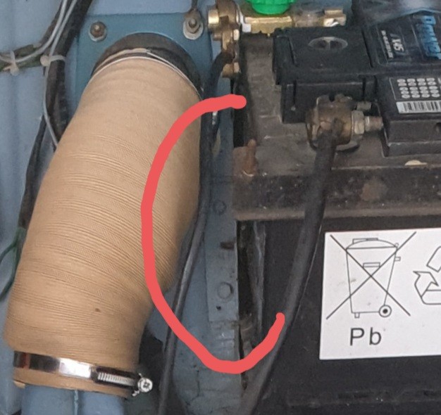

Et bien après avoir remis la batterie (oui, c'était en janvier :wink: ), j'avoue que je ne comprends pas : impossible de la mettre avec le bout des tirants à l'extérieur ! Donc j'ai remis comme c'était, avec les bouts des tirants à l'interieur, et comme cela ne touche pas la batterie et que cela ne la blesse pas (et qu'elle ne s'est pas plainte non plus), je laisse comme ça pour le moment. Ca fait l'affaire...
Peut-être la taille de la batterie qui fait que ça coince, je ne vois que ça.

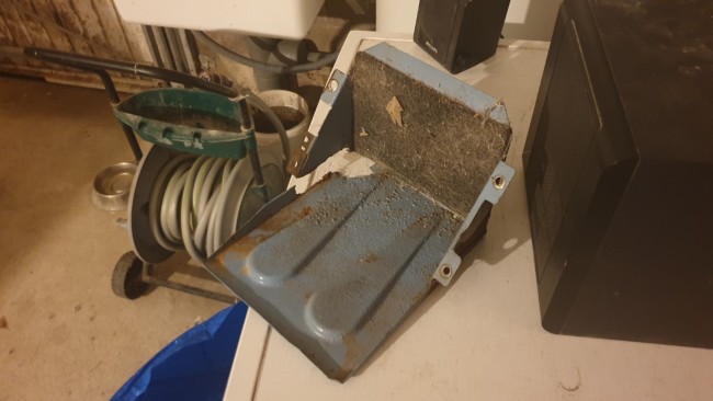

Comme ici, j'ai retiré ma batterie sur ma 2cv de 1983, et ai vu avec grande surprise que le bac de batterie est totalement rouillé :???: !
Je le soupçonne même d'avoir fait rouiller la partie du tablier sous ce bac, et j'espère que ce n'est pas une cata en dessous du bac lui-même :pleurs:
Du coup, je voulais essayer de le sauver, en le brossant et le repeignant ;) ! J'ai donc retiré les 4 boulons, mais impossible de le retirer :non: ...
D'où ma question : il est scellé dans la carrosserie, ou bien je dois forcer :surpris: ?
Merci d'avance pour votre aide :clap: !

Bonjour il faut forcer pour le retirer,il n'est pas soudé au tablier ça être a cause de la rouille

Le bac a batterie n'est pas scellé à la carrosserie, mais vu ce que tu décris, je ne dirai pas mieux que ce qu'ont déjà précisé Charlystone, Eric13190 et Toutoune.
Le bac est un peu "rentré en force" et effectivement, une fois les vis de maintien retirées, le bac ne sort pas tout seul : de plus la rouille a pu le "coller" sur le tablier. A l'arrière du bac, il y a dans mes souvenirs un peu de mousse d'isolation photonique qui elle aussi a du venir un peu se coller au bac (de mémoire c'était comme ça sur la mienne quand je l'ai démonté ce début d'année).
Bref, il ne faut pas hésiter à bien tirer dessus, à le décaler légèrement du tablier, et d'effectuer des mouvements d'oscilation gauche / droite et haut/ bas et il finira pas sortir.

J'ai suivi vos conseils : merci!
Après avoir parcouru le forum, j'ai décidé de restaurer la pièce d'origine ;) .
J'ai poncé la partie rouillée, et ai mis un vernis anti-rouille qui s'applique directement sur celle-ci.
Je voulais repeindre le tout en noir, mais j'ai laissé tombé, et ai laissé en l'état: rouille inox brillant :mdrr:

Bonjour à tous :salut: !
Impossible de poster des photos depuis mon smartphone :larmes: ... Je bidouille sur ma tablette : j'espère que ça fonctionne :???: !
Revenons à nos moutons :gnark: !
Mon support batterie était tout rouillé :surpris: ! Je l'ai donc poncé au papier de verre fin. Étonnamment, le métal ne semblait pas attaqué du tout, et la couleur rouille ne partait pas :larmes: ...
Comme je voulais garder l'origine, j'ai donc mis un antirouille dessus, qui doit fixer la rouille au cœur. Du coup, ça donne un aspect brillant au tout, et super moche en photos :tirelalangue: , mais moins pire en vrai :gnark: ...
N'hésitez pas si vous avez des retours, positifs :clap: comme négatifs :non: . Je m'interroge sur le fait de continuer à mettre ce produit sur les points de rouille, notamment sur le tablier en dessous du bac de batterie où on a l'impression que de l'acide a coulé :drapeaublanc: :pleurs: , au moins pour arrêter l'étendue de la rouille :???: ...
Merci pour vos retours :pouce: !

Je pense que tu as pris un convertisseur de rouille type Ferose.
Personnellement je l'applique là où cela est nécessaire, quitte à recouvrir avec un peu de peinture.
